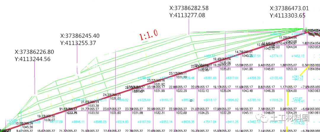

本施工方案的编制范围为:1#台地北段护坡(具体位置见下图)
1#台地护坡位置示意图

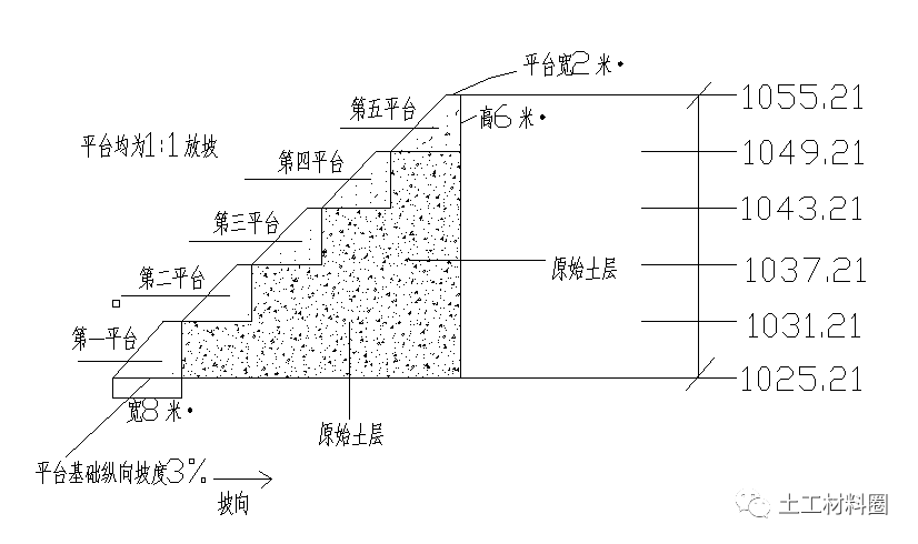

2、各平台宽度及高度统计表
平台
起点高程
终点高程
总宽度
高度
第1平台
1025.21
1031.21
8米
6米
第2平台
1031.21
1037.21
8米
6米
第3平台
1037.21
1043.21
8米
6米
第4平台
1043.21
1049.21
8米
6米
第5平台
1049.21
1055.21
8米
6米
注:上表中总宽度为6米+2米(细部尺寸见生态袋护坡断面图)

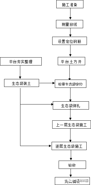

五、施工工艺及流程
1、生态袋护坡施工工艺流程:
生态袋护坡施工工艺
施工准备→测量放线→设置定位钢筋→平台整理→检查生态袋定位→绑扎生态袋袖口→上一层生态袋施工→逐层生态袋施工→完成铺设

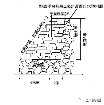

2、生态袋护坡断面图:
               生态袋护坡断面大样图
生态袋护坡断面详图

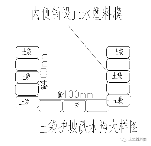

3、生态袋护坡跌水沟排水断面图
注:生态袋护坡每间隔30米设置一道纵向跌水沟作为临时排水措施,内侧铺设一层止水塑料膜。

第二步:平台开挖,按照测量组放样轴线进行平台的开挖,第一平台依照现有地形进行整平,机械挖除软土后,剩余20cm虚土进行人工清理,并进行碾压密实,压实度大于0.9,严禁直接在虚土上进行生态袋铺设。
第三步:生态袋的铺设,生态袋的铺设长方向应垂直于轴线方向铺设,袋口向南,人工装土将生态袋容积填充至80%—90%左右为宜,铺设完每一层后都要进行标高测量,看其是否有沉降,如果沉降较大需等其沉降稳定后方可进行下一层生态袋施工,上一层生态袋与下一层生态袋应错缝搭接,错缝搭接长度控制在20cm—30cm,每个平台在铺设至设计标高1米时设置止水塑料膜,如此逐层填筑直到设计标高;
第四步:跌水沟设置,生态袋在铺设过程中纵向每间隔30米设置一道跌水沟,跌水沟宽度400mm,深度400mm,跌水沟内铺设止水塑料膜。

(1)护坡坡比为1:1,平台基础设置纵向3%坡度,施工过程中对已铺设的生态袋进行测量,掌握生态袋的实际位置、标高和边坡形成情况,发现问题及时纠正。
