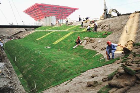

平铺成品草皮
? 平铺铺草皮护坡,是通过人工在边坡面铺设天然草皮的一种传统边坡植物防护措施。
? 特点:施工简单,工程造价低、成坪时间短、护坡功效快施工季节限制少。
? 适用于附近草皮来源较易、边坡高度不高且坡度较缓的各种土质及严重风化的岩层和成岩作用差的软岩层边坡防护工程。是设计应用最多的传统坡面植物防护措施之一
? 缺点:由于前期养护管理困难,新铺草皮易受各种自然灾害,往往达不到满意的边坡防护效果,而造成坡面冲沟、表土流失、坍滑等边坡灾害。导致大量的边坡病害整治、修复工程。近年来,由于草皮来源紧张,使得平铺草皮护坡的作用逐渐受到了限制。

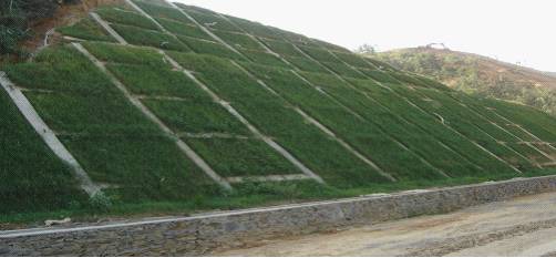

浆砌片石骨架植草护坡
? 指用浆砌片石在坡面形成框架,在框架里铺填种植土,然后铺草皮、喷播草种的一种边坡防护措施。通常做成截水型浆砌片石骨架,能减轻坡面冲刷,保护草皮生长,从而避免了人工种植草坪护坡和平铺草坪护坡的缺点。
? 适用于边坡坡高度不高且坡度较缓的各种土质、强风化岩石边坡。
? 施工要点:
①浆砌片石或砖骨架必须待路基坡面沉降稳定后进行施工,首先由测量人员按图纸要求在已整平的边坡上放线。
②片石由下而上垂直坡面栽砌成折型或拱形骨架,砌体要稳定、密实,并按图纸要求嵌入坡面,并能发挥分格截水作用。
③按图纸要求进行选用草皮和尺寸,草籽在格中从下向上逐排错缝铺设压实,并用木桩或竹桩固定于边坡上。
④草坡在运输过程中用湿麻袋覆盖,以防太阳、大风和恶劣天气的损害;对新植的草皮洒水养护。)

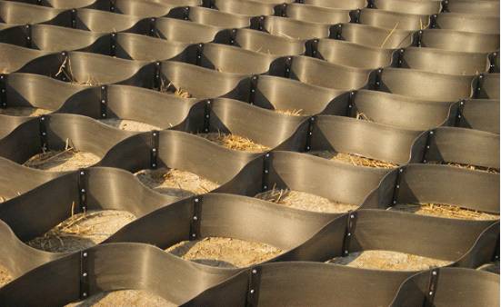

土工格室植草护坡
? 土工格室植草护坡:是指在展开并固定在坡面上的土工格室内填充改良客土,然后在格室上挂三维植被网,进行喷播施工的一种护坡技术。利用土工格室为草坪生长提供稳定、良好的生存环境。
? 特点:采用土工格室植草,可使不毛之地的边坡充分绿化,带孔的格式还能增加坡面的排水性能。适合于坡度较缓的泥岩、灰岩、砂岩等岩质路堑边坡。
? 缺点:要求边坡坡度较缓,造价最低,但易受人畜破坏和生物影响,抗冲刷能力差,可用于背水坡或水流流速较小岸段。

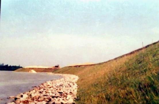

石笼护坡
  ? 石笼护坡主要是由高镀锌钢丝或热镀铝锌合金钢丝编织而成的箱笼,内填石料等不风化的填充物做成的工程防护结构。 特点:具有很好的柔韧性、透水性、耐久性以及防浪能力等优点,而且具有较好的生态性。它的结构能进行自身适应性的微调,不会因不均匀沉陷而产生沉陷缝等,整体结构不会遭到破坏。由于石笼的空隙较大,因此能在石笼上覆土或填塞缝隙,以及微生物和各种生物,在漫长岁月的加工下,形成松软且富含营养成分的表土,实现多年生草本植物自然循环的目标。 主要用作河道、岸坡护坡。既可防止河岸遭水流、风浪侵袭而破坏,又保持了水体与坡下土体间的自然对流交换功能,实现了生态平衡;既保护了堤坡,可增添绿化景观。 缺点:网格外露,金属的腐蚀、塑料网格的老化、合金的性能等问题,以及外露网格的局部容易被破坏,网内松散的石头容易掉出网外,是影响这类挡土墙安全的重要因素。另外,金属、合金网格的切断端部非常尖锐,亲水活动和攀爬自救的人容易被伤害。
