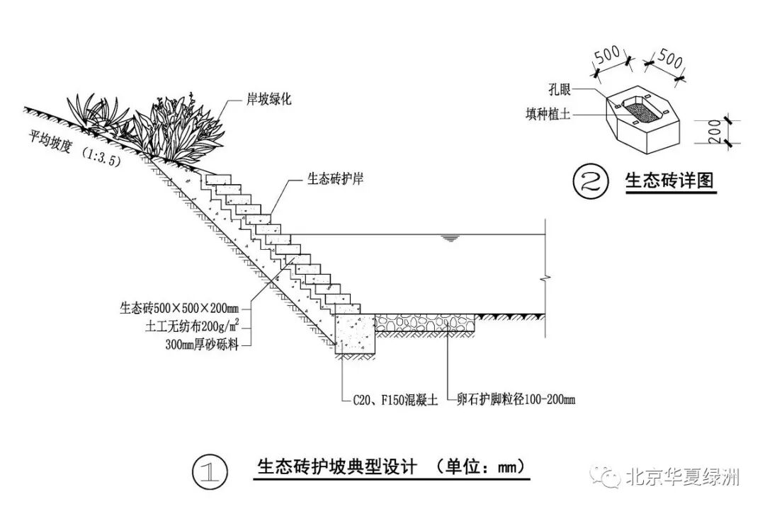

生态砖植草护坡
生态砖植草护坡是在修整好的边坡坡面上拼铺生态砖,连 接固定后,在砖内填充种植土进行植被恢复的边 坡防护技术。 该技术适合不同坡度的高陡边坡防护,具有增强边坡稳定性、绿化美化环境的效果,另外生态砖可在预制场批量生产,施工简单快速,外观整齐,造型美观大方。
适用条件
(1)多用于土质、土石边坡;
(2)边坡坡率缓于1:1.0,流速小于4m/s的河道边坡,每级坡面高度不超过10m。
技术设计
    1、材料选取
(1)生态砖采用混凝土或其他材质的预制块;
(2)植物选配根据实施工程所在项目区气候、土壤及周边植物等情况确定,可选用适生的乡土草种、灌木、攀援植物等。
    2、典型设计图
施工要求
(1)根据设计坡比从下至上码放生态砖,不同坡度要求将上下相邻两块砖体的相应孔眼对齐,采用钢钎连接固定,直至上层生态砖铺设完成。
(2)在生态砖内填充种植土,土层表面略低于砖体表面1~2cm。
(3)铺填种植土后在生态砖内种植草本、灌木或攀援植物。
