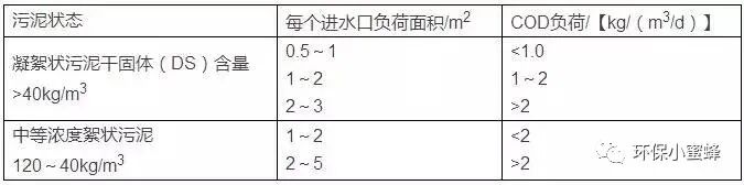

1.配水孔口负荷
水解池良好运行的重要条件之一是保障污泥和废水之间的充分接触,因此系统底部的布水系统应该尽可能地均匀。水解反应器进水管的数量是一个关键的设计参数,为了使反应器底部进水均匀,有必要采用将进水均匀分配到多个进水点的分配装置。一个进水点服务的最大面积是应该进行深入研究的问题。
采用UASB处理主要含溶解性COD废水时进水管口负荷

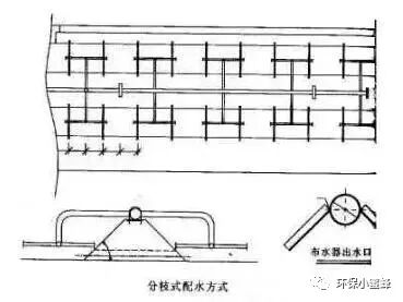

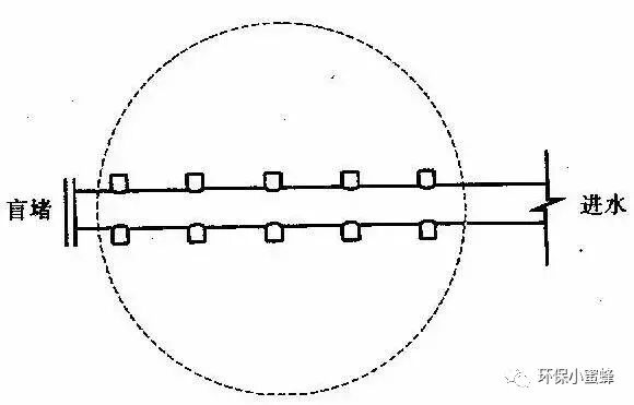

(3)分枝式配水方式
在分枝式配水系统中配水均匀性与水头损失是一对矛盾。在中试实验中对此进行了考察,一组采用大阻力配水系统,即孔口直径较小,孔口流速较大,这时配水均匀程度很好,但水头损失较大;第二组将孔口适当扩大,这时配水均匀性没有很大改变,水头损失较小,处理效率不受影响。因此,采用小阻力配水系统,可减少水头损失和系统的复杂程度。
为了配水均匀一般采用对称布置,各支管出水口向下距池底约20cm,位于所服务面积的中心。如下图所示为15000m3/d污水处理厂厌氧反应器的分枝式布水形式。管口对准池底所设的反射锥体,使射流向四周散开,均布于池底。这种形式的配水系统的特点是采用较长的配水支管增加沿程阻力,以达到布水均匀的目的。只要施工安装正确,配水基本能够达到均匀分布的要求。

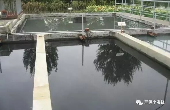

五、出水收集设备
1)水解池出水堰与沉淀池出水装置相同,即汇水槽上加设三角堰;
2)出水装置应设在水解池顶部,尽可能均匀地收集处理过的废水;
3)采用矩形反应器时,出水采用放射状的多槽出水方式;
4)采用圆形反应器时,可采用机组平行出水堰的多槽出水方式;
5)要避免出水堰过多,导致堰上水头低,形成三角堰配漂浮固体堵塞;
6)出水负荷参考二沉池负荷,堰上水头>25mm,水面位于齿1/2处。
