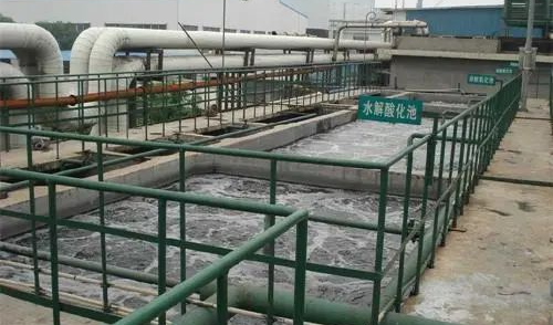

在众多的污水处理工艺中,水解酸化一直是不可忽视的存在。
水解酸化,简单来说就是厌氧的初级阶段。在这个阶段,主要通过胞外酶的作用将水中的高分子有机物分解成为小分子的有机物。
不同工艺水解酸化的处理目的不同。比如耗氧生物处理工艺中的目的是将原有废水中的非溶解性有机物转变为溶解性有机物,而混合厌氧消化工艺中的水解酸化目的是为混合厌氧消化过程的甲烷发酵提供底物。
总的来说,水解酸化工艺有机物去除率高,废水处理浓度高,水处理能力大,耐冲击负荷,运行成本低,在污水处理中依然起着重要作用。

水解酸化的作用被广受关注是因为产酸相和产甲烷相的分离。
对于许多难生物降解的废水,如生物化工废水、石油化工废水、精细化工废水等,在其常规的生化处理前添加一个水解酸化预处理单元(即 HRT 很短的厌氧处理单元),可以在很大程度上提高生化处理的效果。

水解酸化工艺作为预处理,可以比较明显地提高废水的可生化性,为后续的好氧处理提供可靠的保证。
对于含有大量悬浮物质和大分子物质的废水,利用水解酸化作为厌氧反应器的预处理,可以保证产甲烷反应器的稳定运行,并可以大幅度地缩短处理时间。
