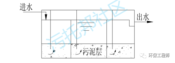

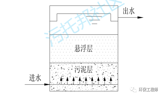

1、 升流式水解反应器
升流式水解反应器的示意图见图 1,水解酸化微生物与悬浮物形成污泥层,污水通过布水装置自反应器底部均匀上升至顶部出水堰排出过程中,污泥层可截留污水中悬浮物,并在水解酸化菌作用下降解有机物、提高污水可生化性等。
图 1 升流式水解反应器示意图

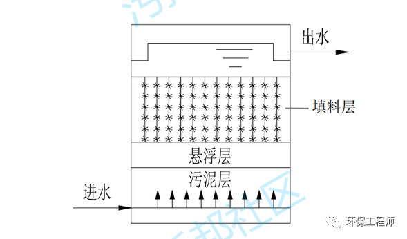

2、复合式水解反应器
复合式水解反应器(示意图见图 2)内既存在水解酸化污泥,又存在水解酸化生物膜, 形成水解酸化污泥和生物膜的复合体。反应器上部为填料层,下部为污泥床,中间留出一定的空间以便悬浮状态的絮状污泥和颗粒污泥停留,增加了反应器的生物量,延长了微生物与废水的接触时间。
图 2 复合式水解反应器示意图

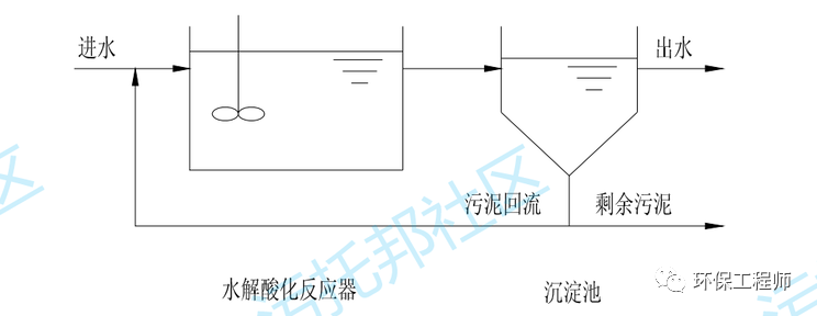

3、完全混合式水解反应器
完全混合式水解反应器(示意图见图 3)内设置搅拌装置实现污水和污泥的完全混合, 其后设置沉淀池并回流污泥以保证反应器内有较高的污泥浓度。
图 3 完全混合式水解反应器示意图
