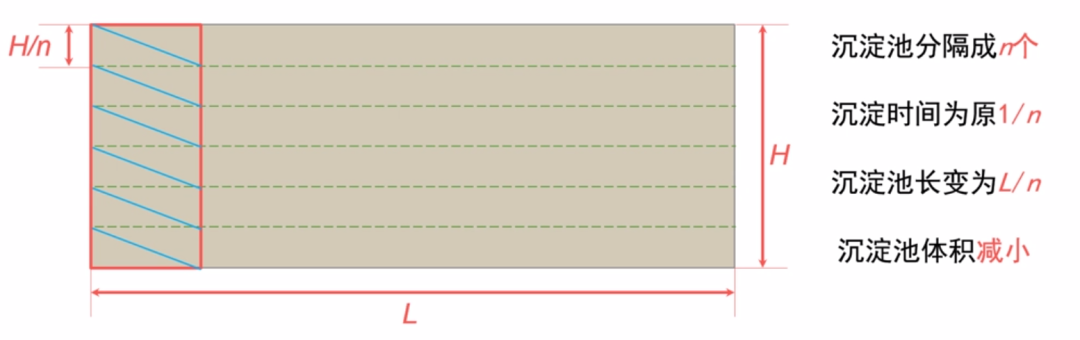

根据我们前面所学的“沉淀效果与沉淀池深度无关”的原理。
我们在保持沉淀池容积一定的前提下,降低水深,增大沉淀池面积,就可以增加处理水量,也就是提高处理能力。
这就是哈真在1904年提出的著名的浅层沉淀理论
根据这个浅层沉淀理论,我们把一个池长为L、水深为H的沉淀池,分隔成n个水深为H/n的沉淀池。
假设水流速度和颗粒沉淀速度不变,这样的话分层后的颗粒的沉淀轨迹线不变,但是沉淀时间减少为原来的1/n。
如果仍保持原有的处理水量,则沉淀池的长度就可以减少为L/n。
这说明,减少沉淀池深度,可以缩短沉淀时间,减少沉淀池体积,也就可以提高沉淀效率。
同时,沉淀池分层还可以改善水力条件,有利于降低水流的紊乱程度,提高水流的稳定性。

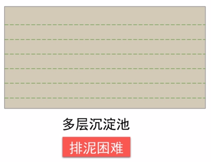

多层沉淀池:
在哈真浅层理论的指导下,出现了多层沉淀池。
但是多层沉淀池在实际工程应用中,由于排泥困难,故应用不多。

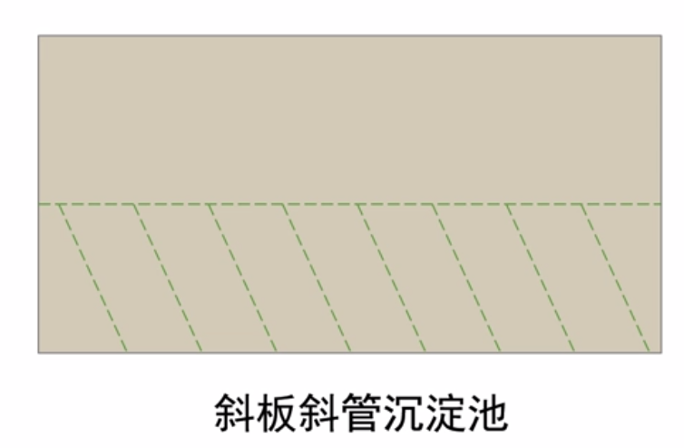

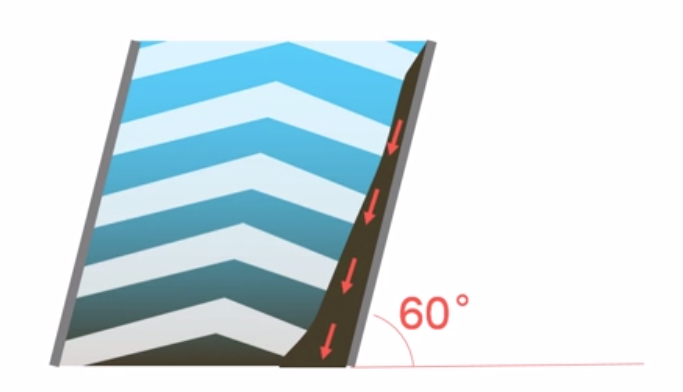

后来进步发展出了斜板沉淀池,如果各斜板之间进行分格,就成为斜管沉淀池。
如下图:
斜板沉淀池:

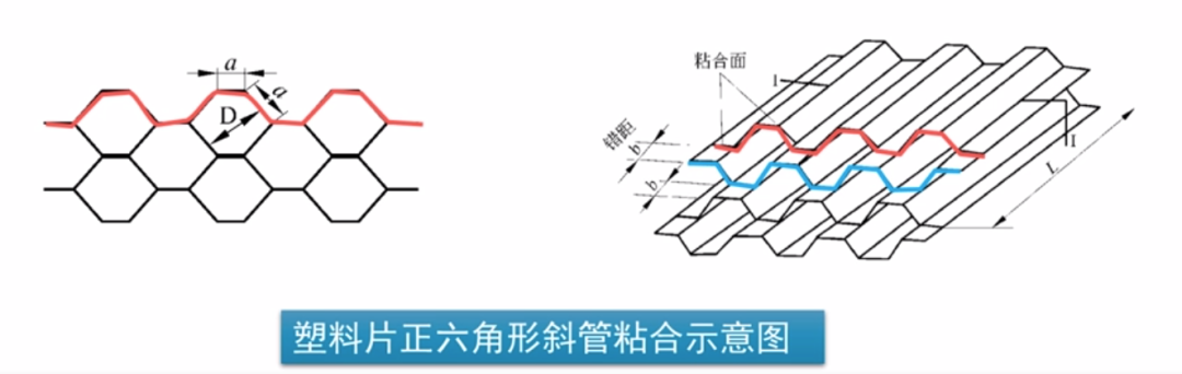

斜板斜管的断面形状一般有圆形、矩形、方形和多边形;
除圆形以外,其它断面均可同相邻断面共用一条边;
材料通常要求轻质、无毒,目前常用聚氯乙烯或聚丙烯薄塑料波纹板压合。

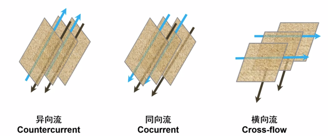

在斜板斜管沉淀池中,根据水流和沉降的相对方向,我们把斜板斜管沉淀池分成三类。
异向流斜板斜管沉淀池:
也可称为逆向流的斜板斜管沉淀池。
水流从下往上,而沉淀的泥向下滑动。
斜板一般按60度倾斜放置,主要是便于沉淀的泥下滑。
水流在通过斜板的过程中,颗粒下沉,水变得澄清。

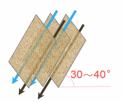

同向流斜板斜管沉淀池:
异向流和同向流也可称为斜流式沉淀池。
水流的方向从上往下,和沉淀泥的下滑方向是一致的,因此称为同向流。
在同向流斜板斜管沉淀池中,斜板也是呈一定角度斜置,但由于水流向下对沉积污泥的下滑有促进作用,因此,倾斜角可以降低到30-40度。
优缺点:
与异向流相比,同向流斜板斜管沉淀池由于斜板倾角减少,沉淀面积增大,因此沉淀效果可以提高,但构造比较复杂。

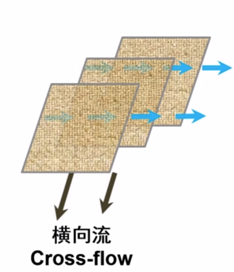

横向流斜板斜管沉淀池:
横向流也称侧向流。
水流呈水平流动,泥往下滑动;
倾角为60°。
横向流斜板沉淀池一般容易从平流式沉淀池进行改造。
但其水力条件一般比较差。板与板之间难以支撑。在国内应用较少。
