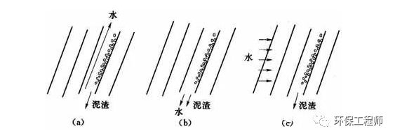

在斜板斜管沉淀池中,按照水流流过斜板的方向,可分为上向流、下向流和平向流三种,如图2所示。水流由下向上通过斜管或斜板,沉淀物由上向下,它们的方向正好相反,这种形式称作上向流(也称异向流)。水流向下通过斜管或斜板与沉淀。
图2 斜管沉淀池水流方向
物的流向相同,这种形式称作下向流(也称同向流)。水流以水平方向流动的方式,称为平向流(也称横向流,仅适用于斜板)。
