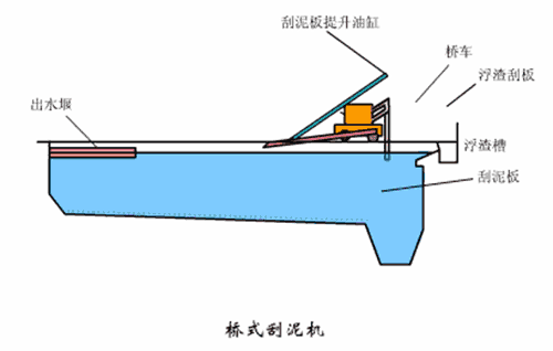

1、平流式沉淀池
平流式沉淀池的池型呈长方形,废水从池的一端流入,水平方向流过池子,从池的另一端流出。在池的进口处底部设贮泥斗,其它部位池底有坡度,倾向贮泥斗。
优点:
1)沉淀效果好;
2)对冲击负荷和温度变化的适应能力强;
3)施工方便;
4)多个池子易于合为一体,节省占地面积。
缺点:
1)池子配水不易均匀;
2)采用多斗排泥时,每个斗需要设单独的排泥管,各自排泥,操作量大;
3)采用连带刮泥机排泥时,其支承件和驱动件都浸于水中,易锈蚀。
适用条件:
1)适用于地下水位高,以及地质较差的地区;
2)适用于大、中、小、型污水处理厂。

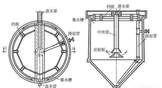

2、竖流式沉淀池
池型多为圆形,亦有呈方形或多角形的,废水从设在池中央的中心管进入,从中心管的下端经过反射板后均匀缓慢地分布在池的横断面上,由于出水口设置在池面或池墙四周,故水的流向基本由下向上。污泥贮积在底部的污泥斗。
优点:
1)无机械刮泥设备,排泥方便,管理简单;
2)占地面积小。
缺点:
1)池子深度大,施工困难;
2)对冲击负荷和温度变化的适应能力差;
3)造价较高;
4)池径不宜过大,否则布水不均。
适用条件:适用于处理水量不大的小型污水处理厂(单池容积一般小于1000m?)。

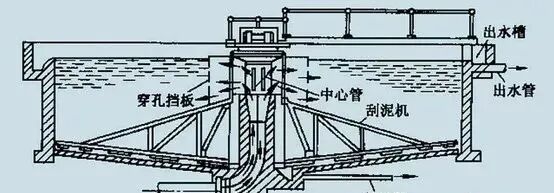

3、辐流式沉淀池
辐流式沉淀池是一种大型沉淀池,池型多呈圆形,小型池子有时亦采用正方形或多角形。池的进、出口布置基本上与竖流池相同,进口在中央,出口在周围。但池径与池深之比,辐流池比竖流池大许多倍。泥斗设在池中央,池底向中心倾斜,污泥通常用刮泥(或吸泥)机械排除。
优点:
1)多为机械排泥,运行较好,管理较方便;
2)机械(刮)排泥设备已趋于定型;
3)结构受力条件好。
缺点:
1)占地面积大;
2)机械排泥设备复杂,对施工质量要求高。
适用条件:
1)适用于地下水位较高,及工程地质条件较差地区;
2)适用于大中小污水处理厂。

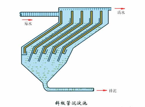

4、斜板管式沉淀池
斜流式沉淀池是根据浅池理论,在沉淀池的沉淀区加斜板或斜管而构成。它由斜板(管)沉淀区、进水配水区、清水出水区、缓冲区和污泥区组成。
优点:
1)沉淀效率高,停留时间短;
2)水力负荷高,为其他沉淀池的一倍以上;
3)占地面积小,节省土建投资。
缺点:
1)斜板管式设备在一定条件下,有滋长藻类等问题,维护管理不方便;
2)排泥有一定困难;
3)斜板和斜管容易堵塞。
适用条件:适用于城市污水的初沉池。
