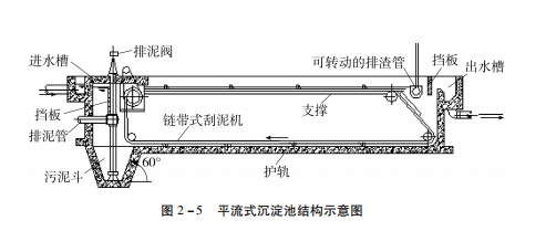

平流式沉淀池
平流式沉淀池的池体水平断面呈长方形,有效水深一般为2~3m。污水从池体的一端流入,沿着水平方向流向另一端,悬浮物在重力作用下沉到池底。
澄清水从池体的另一端出水槽流出。有刮泥机的沉淀池,污泥通过链带式刮泥机收集到污泥斗,再通过排泥管利用池内水压排走,或用虹吸管方式排走。无刮泥机的平底池,可采用吸泥机排泥或穿孔管排泥。

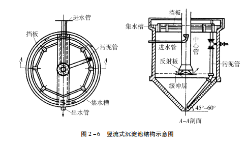

竖流式沉淀池
竖流式沉淀池又称立式沉淀池,是池中废水竖向流动的沉淀池。池体平面图形为圆 形或方形。
水由设在池中心的进水管自上而下进入池内,管 下设伞形挡板使废水在池中均匀分布后沿整个过水断面缓慢上升,悬浮物沉降进入池底 锥形沉泥斗中,澄清水从池四周沿周边溢流堰流出。

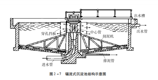

辐流式沉淀池
辐流式沉淀池池体平面多为圆形,也有方形的。其直径(或边长)6~60m,最大可达100m,池周水深1.5~3m,池底坡度不宜小于0.05°。
废水自池中心进水管进入池内,沿半径方向向池周缓缓流动。悬浮物在流动中沉降,并 沿池底坡度进入污泥斗,澄清水从池周边溢流出水渠。

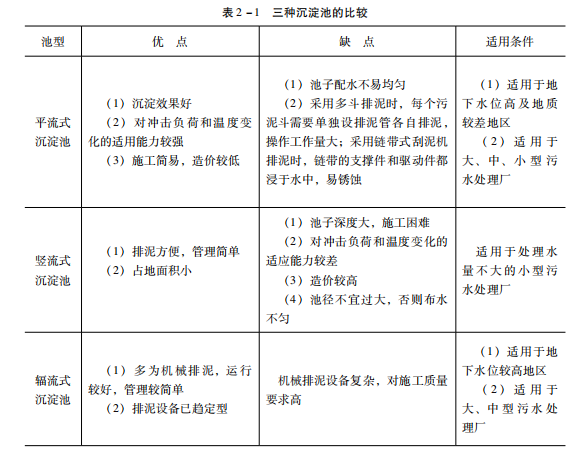

辐流式沉淀池多采用回转式刮泥机收集污泥,刮泥机刮板将沉至池底的污泥刮至池 中心的污泥斗,再借重力或污泥泵排走。平流式、竖流式、辐流式沉淀池的优缺点及适用条件的比较。

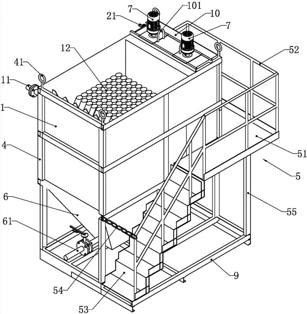

斜板(管)沉淀池
斜板(管)沉淀池是指在沉淀区内设有斜板(管)的沉淀池。在平流式或竖流式沉 淀池的沉淀区内利用倾斜的平行板或平行管道(有时可利用蜂窝填料)分割成一系列浅 层沉淀层,便形成了斜板(管)沉淀池。
被处理的和沉降的沉泥在各浅层沉淀层中相互 运动并分离,根据其相互运动方向分为逆(异)向流、同向流和侧向流三种不同分离方式。每两块平行斜板间(或平行管内)相当于一个很浅的沉淀池。
这种类型沉淀池的优点是:
①利用了层流原理,提高了沉淀池的处理能力;
②缩短 了颗粒沉降距离,从而缩短了沉淀时间;
③增加了沉淀池的沉淀面积,从而提高了处理 效率。

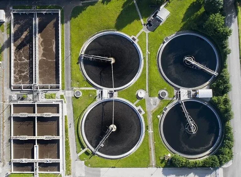

平流式和辐流式沉淀池单体图
