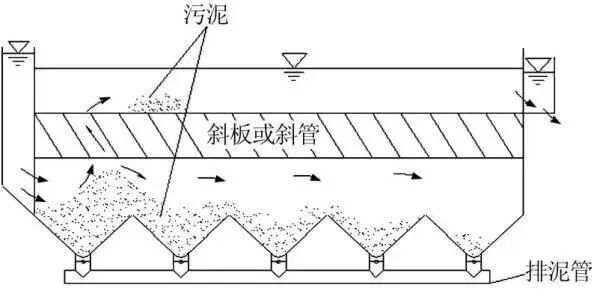

斜管沉淀池
斜管斜板式沉淀池的结构与一般沉淀池相同,是由进口、沉淀区、出口与集泥区四个部分组成,只是在沉淀区设置有许多斜管或斜板。
根据浅池原理,在沉淀池有效容积一定的条件下。沉淀池面积越大,沉淀池的沉淀效率就越高,与沉淀时间没有关系;沉淀池越浅,沉淀时间就越短。斜管填料式沉淀池的沉淀区是由一系列平行的斜板或斜管把水流分隔成薄层,体现了浅池原理。
适用于城市污水的初沉池。

斜管沉淀池排泥不畅解决方案
1、改造池型,减少刮泥死角,排泥采用大泥斗重力排泥,局部水流扰动少且不容易堵塞,滑泥角度大于小泥斗,滑泥彻底。
2、采用刮泥机排泥,增加池底排泥沟数目,以改善排泥效果。
3、查排泥管道,找出堵塞的管道,采用现有管道压力泵(预沉调节池排泥泵), 关闭其它阀门反冲,或采用压力水枪或水管深入池底冲洗。斜管填料因污泥附着堵塞,应采用压力水管深入水面冲洗填料层。
