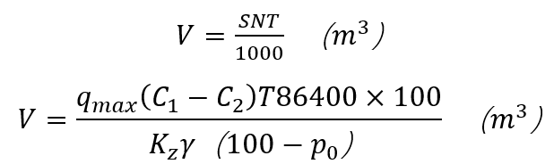

一、沉淀部分水面面积、有效水深、有效容积
1. 水面面积
  • Qmax-最大设计流量
  • q‘-表面负荷
2. 有效水深
  • t-沉淀时间
3. 有效容积
二、沉淀池直径
三、沉淀池直径
  • S-每人每日污泥量(L/人·d),一般0.3~0.8
  • N-设计人口数
  • T-两次清除污泥相隔时间d
  • C1-进水悬浮物浓度 t/m?
  • C2-出水悬浮物浓度 t/m?
  • Kz-生活污水流量总变化系数
  • γ-污泥容量(t/m?)约为1
  • p0-污泥含水率%
