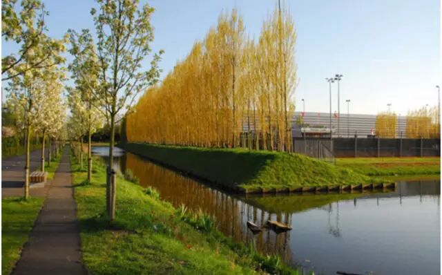

生态护坡的形式
图片 图片
       常用的生态护坡形式有植物型护坡、土工材料复合种植基护坡、生态石笼护坡、植被型生态混凝土护坡、生态袋护坡、多孔结构护坡、自嵌式挡土墙护坡等。
图片 图片
(1)植物型护坡:通过在岸坡种植植被 ,利用植物发达根系的力学效应(深根锚固和浅根加筋) 和水文效应(降低孔压、削弱溅蚀和控制径流)进行护坡固土、防止水土流失,在满足生态环境的需要的同时进行景观造景。
优点:主要应用于水流条件平缓的中小河流和湖泊港湾处。固土植物一般应选择耐酸碱性、耐高温干旱,同时应具有根系发达、生长快、绿期长、成活率高、价格经济、管理粗放、抗病虫害的特点。
缺点:抗冲刷能力较弱。

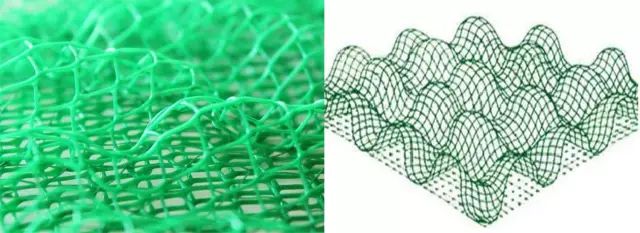

(2)土工材料复合种植基护坡:此类护坡分为3种。
 a.土工网垫固土种植基护坡:主要由网垫、种植土和草籽3部分组成。
优点:1.固土效果好;2.抗冲刷能力强;3.经济环保。
缺点:1.抗暴雨冲刷能力仍然较弱,取决于植物的生长情况;2.在水位线附近及以下不适用该技术。

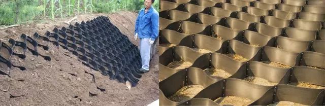

b.土工单元固土种植基护坡:土工单元种植基,是利用聚丙烯等片状材料经热熔粘连成蜂窝状的网片,在蜂窝状单元中填土植草,起到固土护坡作用。
优点:1.材料轻、耐磨损、抗老化、韧性好、抗冲击力强、运输方便。2.施工方法方便,并可多次利用。
缺点:适用的河道坡度不能太陡,水流不能太急,水位变动不宜过大。

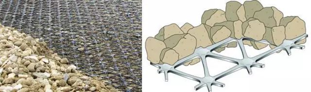

c.土工格栅固土种植基护坡:格栅是由聚丙烯、聚录乙烯等高分子聚合物经热塑或模压而成的二维网格状或具有一定高度的三维立体网格屏栅,在土木工程中被称为土工格栅。土工格栅分为塑料土工格栅、钢塑土工格栅、玻璃土工格栅和玻纤聚酯土工格栅4大类。
优点: 1.具有较强抗冲刷能力,能有效防止河岸垮塌; 2.造价较低,运输方便,施工简单,工期短; 3.土工格栅耐老化,抗高低温。
缺点:当土工格栅裸露时, 经太阳暴晒会缩短其使用寿命; 部分聚丙烯材料的土工格栅遇火能燃烧。

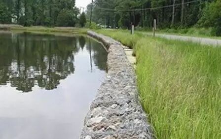

(3)生态石笼护坡:石笼网是由高抗腐蚀、高强度、有一定延展性的低碳钢丝包裹上PVC材料后使用机械编织而成的箱型结构。根据材质外形可分为格宾护坡、雷诺护坡、合金网兜等。
优点:1.具有较强的整体性、透水性、抗冲刷性、生态适宜性;2.应用面广;3.有利于自然植物的生长,使岸坡环境得到改善;4.造价低、经济实惠,运输方便。
缺点:由于该护坡主体以石块填充为主,需要大量的石材,因此在平原地区的适用性不强; 在局部互岸破损后需要及时补救,以免内部石材泄露,影响岸坡的稳定性。
