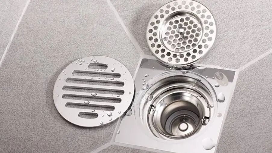

1、卫生间地漏施工细节
一般新房交房时,排水的预留孔都比较大,这时就需要注意整修排水预留孔,让排水孔和买回来的地漏相互吻合。当然为了避免头发、污泥、沙粒等污物的进入,在整修地漏箅子的开孔孔径时,一定要控制在6-8mm之间。

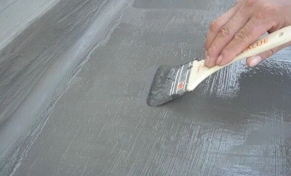

4、卫生间地面防水施工技巧
首先做地面找平,再用防水胶粉刷至2到3遍,接着用聚氨酯或者丙乙烯再次处理1到2次,待凉干后,千万要做最少24小时的闭水试验,已确保地面不会漏水后,再在防水层上面用水泥沙浆做大约2cm的保护层,最后贴地砖。

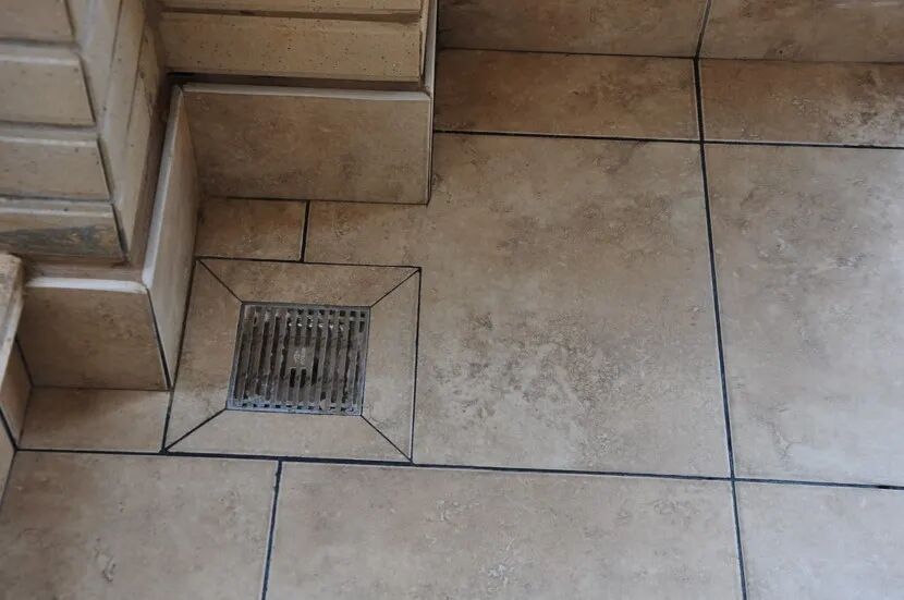

5、卫生间下水施工细节
1、地漏水封高度要达到5cm,才可以不让排水管道内的气泛入室内。
2、地漏应低于地面1cm左右,排水流量不能太小,不然及其容易造成阻塞。
3、如果地漏四周很粗糙,则容易挂住头发、污泥而形成堵塞,还特别容易繁殖细菌。
4、地漏箅子的开孔孔径应该控在6~8mm之间,这样才能有效避免头发、污泥、沙粒等赃物进入地漏。

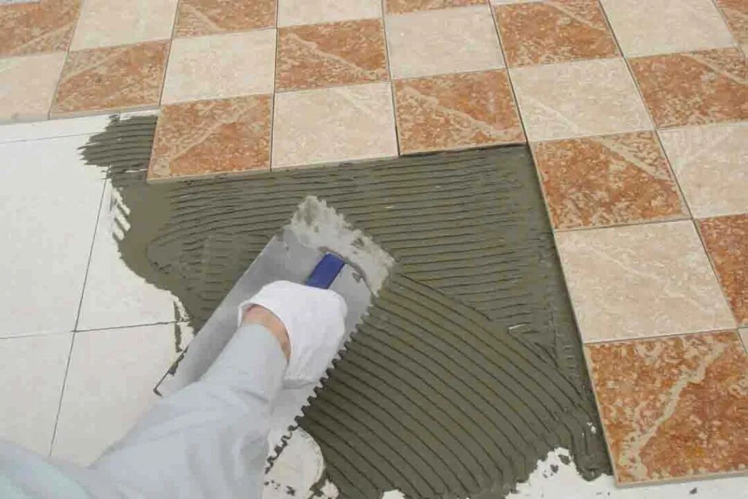

6、铺设地砖细节
铺设地砖时要注意地砖的接缝粗细相同,并要和壁砖接缝对齐;地砖要有泄水坡度,如果在卫生间安装浴缸,浴缸的前墙必须要采用砖砌贴。贴瓷砖时,地砖最好先贴至墙的下方,然后再贴壁砖,以免产生破口。

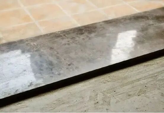

7、卫生间门槛施工技巧
门槛的施工规划要点:一是要注意门槛上的平面要往卫浴内侧倾斜,使水分能够顺利滑向浴室内部的地漏;二是要和门框同宽,而门框有必要和墙壁厚度保持相同,这样在铺设地砖时尺寸就能一致,做好预防瓷砖破口的发生。

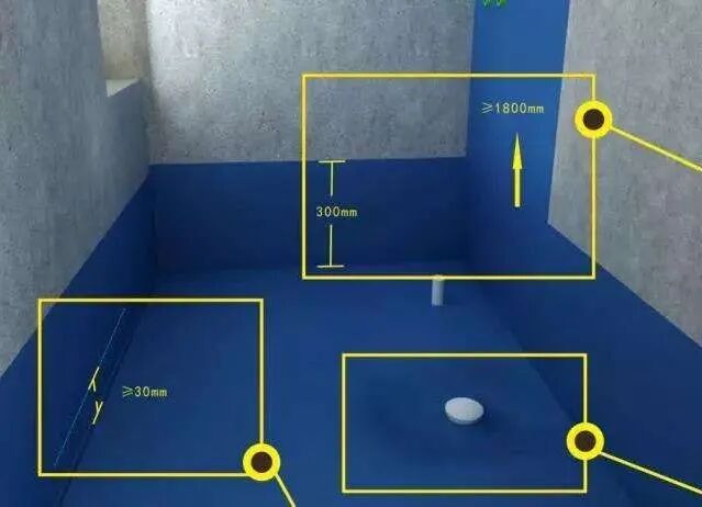

8、卫生间防水层施工细节
1、安装带软管淋浴喷头的墙面及其两侧墙面自地面以上1.8米;
2、采用暗管(无软管)安装的淋浴喷头的墙面及    其两侧墙面自地面以上应不低于淋浴喷头高度,同时不应小于1.8米;
3、与浴缸接触的墙面,自地面至浴缸顶面以上1.5米;
4、与洗面盆接触的墙面,自地面至洗面盆以上1.2米;
5、小便池处自地面以上1.8米;
6、穿过楼板的管道(包括套管),自管根部以上30厘米。

           文章不错!有几处小问题需要注意:1、卫生间地面防水是要按照设计防水厚度施工的,而不能凭经验说“刷2遍、3遍等”。2、淋浴区防水1.8米高不能只刷安装淋浴头的墙面,而应该是一个区域的墙面(一般会涉及2至3面墙体),区域大小宜以淋浴头为中心,半径1.5米。
