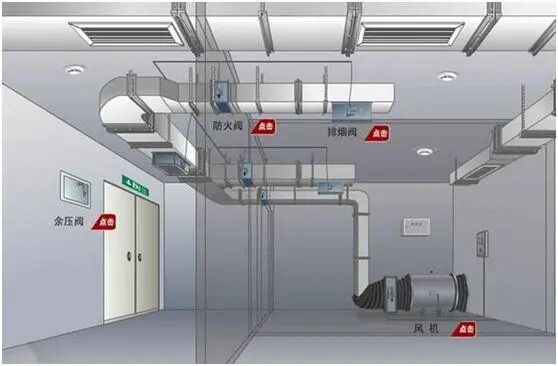

建筑高度小于或等于50m的公共建筑、工业建筑和建筑高度小于或等于100m的住宅建筑,其防烟楼梯间、独立前室、共用前室、合用前室(除共用前室与消防电梯前室合用外)及消防电梯前室应采用自然通风系统;当不能设置自然通风系统时,应采用机械加压送风系统。当独立前室或合用前室满足下列条件之一时,楼梯间可不设置防烟系统:采用全敞开的阳台或凹廊;设有两个及以上不同朝向的可开启外窗,且独立前室两个外窗面积分别不小于2.0㎡ ,合用前室两个外窗面积分别不小于3.0㎡。
封闭楼梯间应采用自然通风系统,不能满足自然通风条件的封闭楼梯间,应设置机械加压送风系统。当地下、半地下建筑(室)的封闭楼梯间不与地上楼梯间共用且地下仅为一层时,可不设置机械加压送风系统,但首层应设置有效面积不小于1.2㎡的可开启外窗或直通室外的疏散门。
采用自然通风方式的封闭楼梯间、防烟楼梯间,应在最高部位设置面积不小于1.0㎡的可开启外窗或开口;当建筑高度大于10m时,尚应在楼梯间的外墙上每5层内设置总面积不小于2.0㎡ 的可开启外窗或开口,且布置间隔不大于3层。
4
前室采用自然通风方式时,独立前室、消防电梯前室可开启外窗或开口的面积不应小于2.0㎡,共用前室、合用前室不应小于3.0㎡。
5
采用自然通风方式的避难层(间)应设有不同朝向的可开启外窗,其有效面积不应小于该避难层(间)地面面积的2%,且每个朝向的面积不应小于2.0㎡。
6
设置机械加压送风系统的避难层(间),尚应在外墙设置可开启外窗,其有效面积不应小于该避难层(间)地面面积的1%。
7
设置机械加压送风系统的封闭楼梯间、防烟楼梯间,尚应在其顶部设置不小于1㎡的固定窗。靠外墙的防烟楼梯间,尚应在其外墙上每5层内设置总面积不小于2㎡的固定窗。
