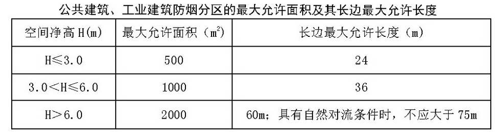

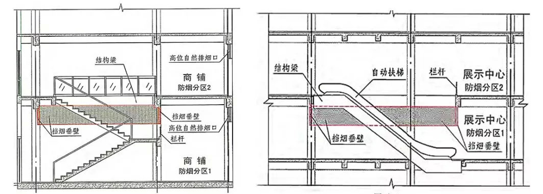

根据《建筑防烟排烟系统技术标准》 GB51251-2017 ,设置排烟系统的场所或部位应采用挡烟垂壁、结构梁及隔墙等划分防烟分区。防烟分区不应跨越防火分区。设置排烟设施的建筑内,敞开楼梯和自动扶梯穿越楼板的开口部应设置挡烟垂壁等设施。公共建筑、工业建筑防烟分区的最大允许面积及其长边最大允许长度应符合表的规定,当工业建筑采用自然排烟系统时,其防烟分区的长边长度尚不应大于建筑内空间净高的 8 倍。
注:1.公共建筑、工业建筑中的走道宽度不大于2.5m时,其防烟分区的长边长度不应大于60m。
2.当空间净高大于9m时,防烟分区之间可不设置挡烟设施。

根据《人民防空工程设计防火规范》GB50098-2009,需设置排烟设施的部位,应划分防烟分区,并应符合下列规定:每个防烟分区的建筑面积不宜大于500㎡,但当从室内地面至顶棚或顶板的高度在6m以上时,可不受此限;防烟分区不得跨越防火分区。需设置排烟设施的走道、净高不超过6m的房间,应采用挡烟垂壁、隔墙或从顶棚突出不小于0.5m的梁划分防烟分区。

根据《地铁设计防火标准》GB51298-2018,站厅公共区和设备管理区应采用挡烟垂壁或建筑结构划分防烟分区,防烟分区不应跨越防火分区。站厅公共区内每个防烟分区的最大允许建筑面积不应大于2000m?,设备管理区内每个防烟分区的最大允许建筑面积不应大于750m?。公共区楼扶梯穿越楼板的开口部位、公共区吊顶与其他场所连接处的顶棚或吊顶面高差不足0.5m的部位应设置挡烟垂壁。挡烟垂壁或划分防烟分区的建筑结构应为不燃材料且耐火极限不应低于0.50h,凸出顶棚或封闭吊顶不应小于0.5m。挡烟垂壁的下缘至地面、楼梯或扶梯踏步面的垂直距离不应小于2.3m。
