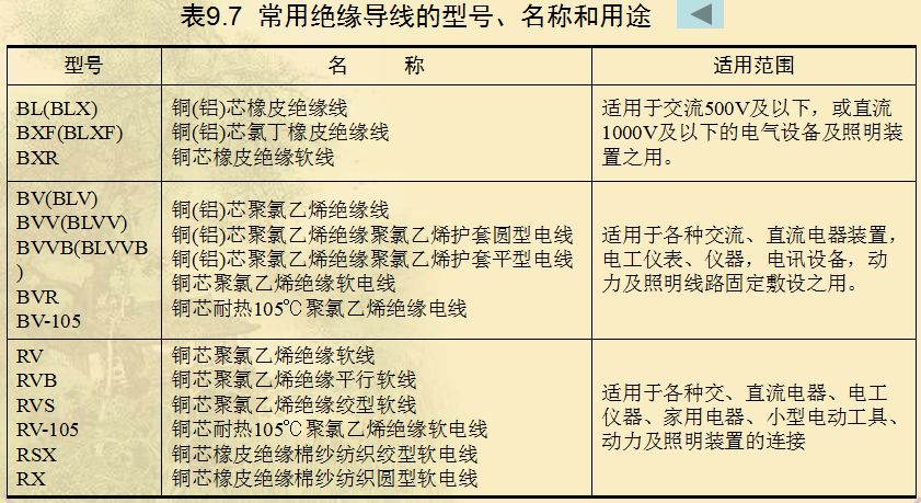

1、电 线、电缆
电线和电缆并没有严格的界限。通常将芯数少、直径小、结构简单的称为电线,其他的称为电缆。建筑电气安装工程常用的电 线按适用范围氛围绝缘电线、耐热电线、屏蔽电线几种。
(1)绝缘电线:用于一般动力和照明线路。例如型号为BLV-500 -25的电线
(2) 耐热电线:用于温度较高的场所,供交流500V以下、直流1000V以下的电工仪表、电讯设备、电力及照明 配线用。如:BV-105
(3) 屏蔽电线:供交流250V以下的电器、仪表、电讯电子设备及自动化设备屏蔽线路用。如:RVP表 示铜芯塑料绝缘屏蔽软线。

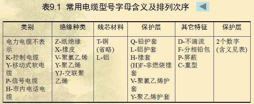

(4) 电缆的型号、名称及代码含义
我国电 缆产品的型号系采用汉语拼音字母组成,有外护层时则在字母后加上两个阿拉伯数字。常用电缆型号中字母的含义及排列顺序 如表9.1所示。

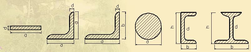

3、型钢

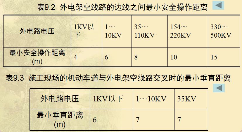

(2) 在建工程(含脚手架具)的外侧边缘与外电架空线路 的边线之间必须保持安全操作距离。最小安全操作距离应不小于表9.2所列数值。
(3) 施工现场的机动车道与外电架空线 路交叉时,架空线路的最低点与路面的垂直距离应不小于表9.3所列数值。

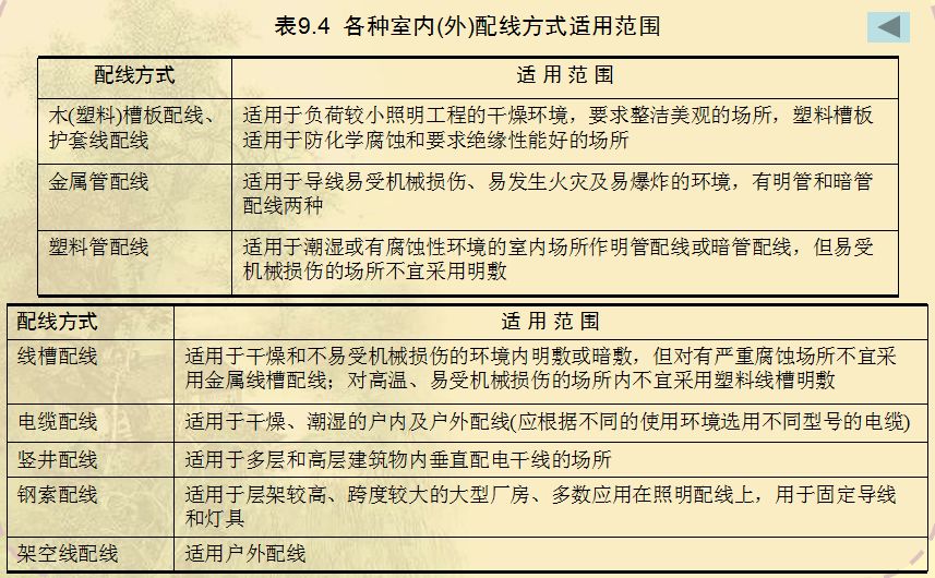

室内配线指敷设在建筑物、构筑物内的明线、暗线、 电缆和电气器具的连接线。各种室内(外)配线方式适用范围见表9.4所列。固定导线用的支持物、专用配件和敷设导线、电缆等 统称为室内配线工程。

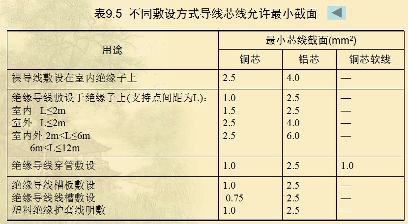

(1) 配线的布置及其导线型号、规格应符合设计规定。配线工程施工中,当无设计规定时,导线最小截面应满足机械强度的要 求,不同敷设方式导线允许最小截面见表9.5所列数值。

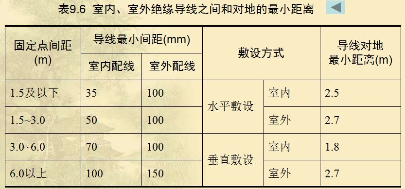

(3)配线工 程施工中,室内外绝缘导线之间和对地的最小距离应符合表9.6的规定。

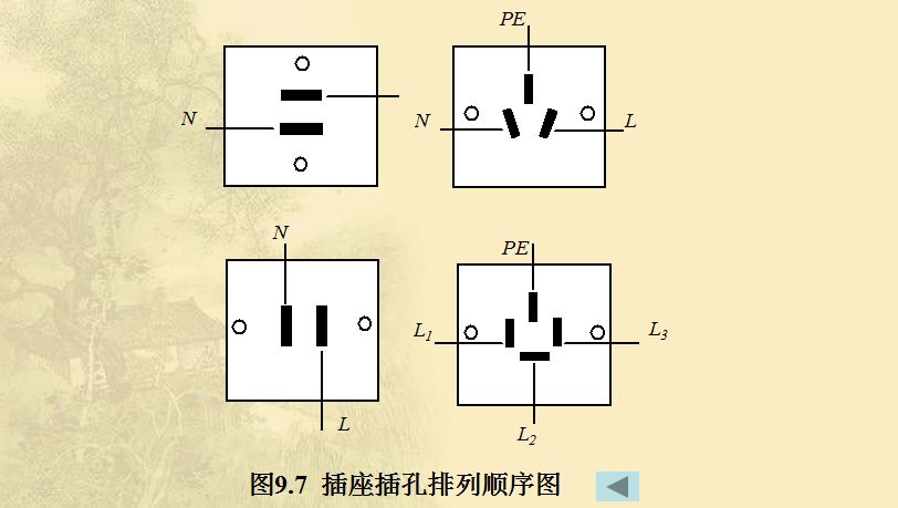

(2) 通电对开关、插座、温控器、灯具进行试验, 开关的通断设置应一致,且操作灵活,接触可靠;插座左零、右火,上保护应无错接、漏接;温控器的季节转换开关及三连开 关应设置正确且一致;灯具开启工作正常。

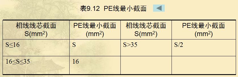

(4) 配电箱(盘)带有器具的铁制盘面和装有器具的门及电器的金属外壳均应有明显可靠的PE保护 地线,但PE保护地线不允许利用箱体或盒体串接。

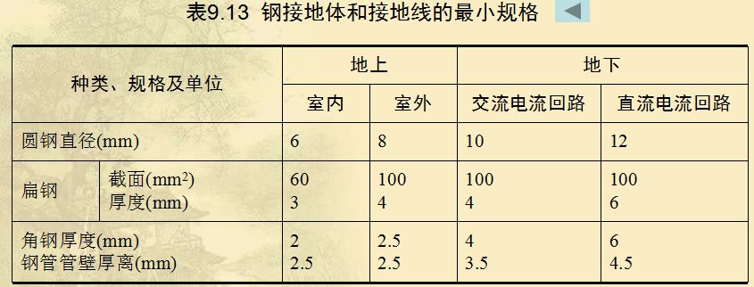

(1) 人工接地体(极)安装应符合以下规定:
1) 人工接地体(极)的最小尺寸见表9.13所示。
2)  垂直接地体 长度不应小于2.5m,其相互之间间距一般不应小于5m。
3) 接地体埋设位置距建筑物不宜小于1.5m;遇在垃圾灰渣等埋 设接地体时,应换土,并分层夯实。
4) 所有金属部件应镀锌。操作时,注意保护镀锌层。
