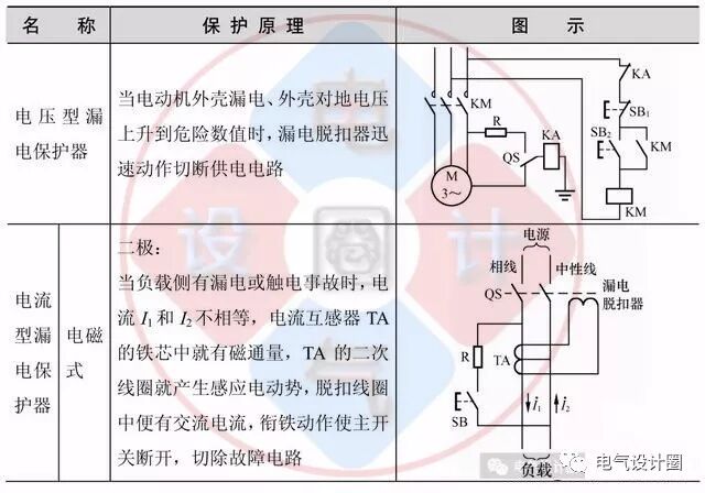

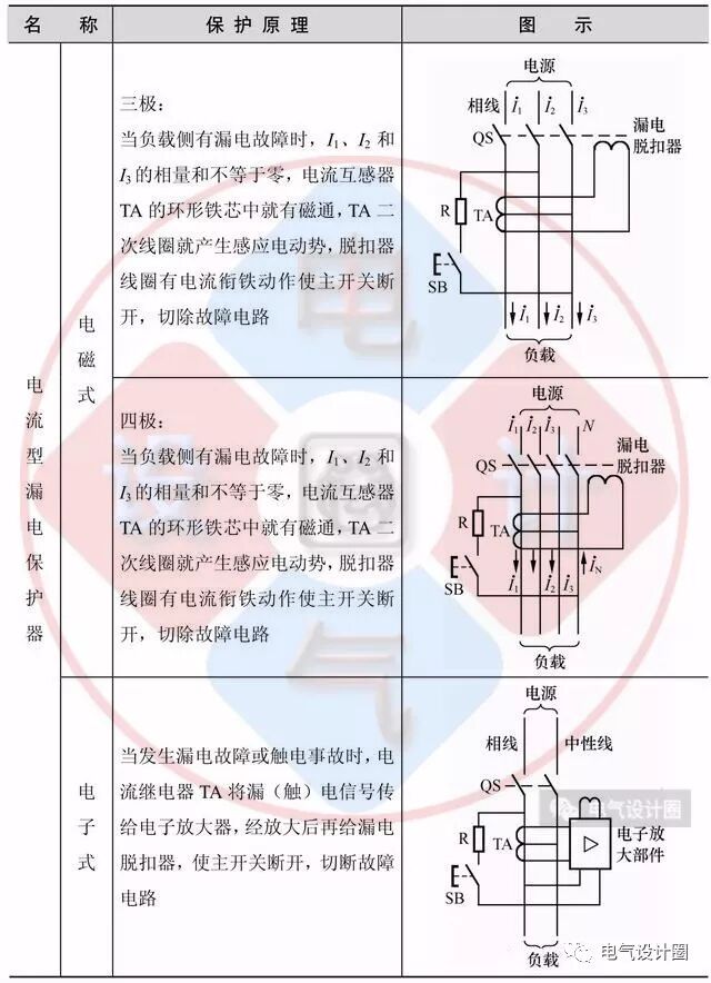

4.漏电保护器的保护原理
漏电保护器,用以对低压电网直接触电和间接触电进行有效保护,也可以作为三相电动机的缺相保护。由于其以漏电电流或由此产生的中性点对地电压变化为动作信号,所以不必以用电电流值来整定动作值,其灵敏度高,动作后能有效地切断电源,保障人身安全。根据保护器的工作原理,可分为电压型、电流型和脉冲型3种,见表1.8。树上鸟教育电气设计培训
表1.8 漏电保护器的分类
续表

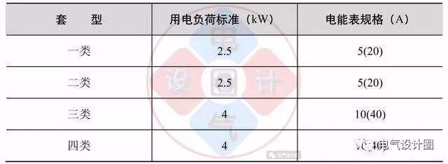

① 每套住宅应设电能表。每套住宅的用电负荷标准及电能表规格,不应小于表1.9规定的数值。
表1.9 用电负荷标准及电能表规格

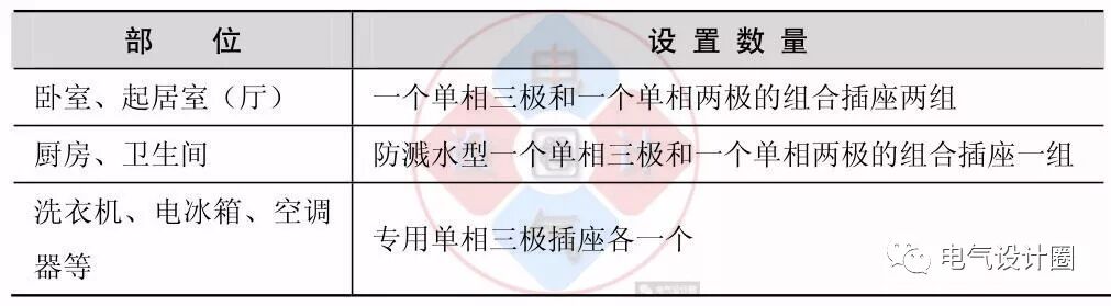

③ 电源插座的数量不应少于表1.10 的规定。
表1.10 住宅电源插座的配置规定

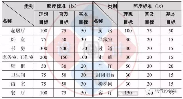

⑦ 各室照度标准可参照相关规定。对于小康住宅,可采用表1.11推荐的照度标准值。同时,还应保持空间各部分的亮度平衡,一般不应超过 l∶10;应和室内装饰配合得当,  树上鸟教育电气设计培训  以创造良好的气氛;照明器应容易维修,并尽可能采用节能型新光源;开关的位置要适当,有条件时可采用调光装置等。
表1.11 小康住宅建筑照明的照度标准推荐值
