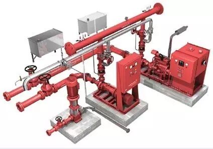

消防水泵房存在的问题
a. 水泵房内水管和配电柜未作综合考虑,配电柜设在水管的下方而未作防水处理,一旦水管漏水,滴在配电柜上将可能造成配电柜内的设备损坏,或发生配电线路短路断路器跳闸,导致水泵无法运行。
b. 消防水泵一用一备不能正常转换,即当一台水泵正常运行的时候,手动将其热继电器过载或断路器断开,消防水泵无法自动转换到备用泵运行。
c. 水泵房内水泵配电柜的底座一般均抬高地面,但常常未作封堵。封堵的作用主要是为了防止老鼠、壁虎等小动物进入配电柜发生短路事故。
d. 水泵自带控制箱,两台水泵仅采用一个断路器保护,一旦断路器故障或配电线路短路,两台水泵均不能运行。
e. 水泵房内的双电源互投箱设计为母线供电给消防泵、喷淋泵控制箱等,现场经常是各配电箱直接用导线引接,从而有可能造成配电线路短路,由于短路电流小而断路器无法可靠动作。

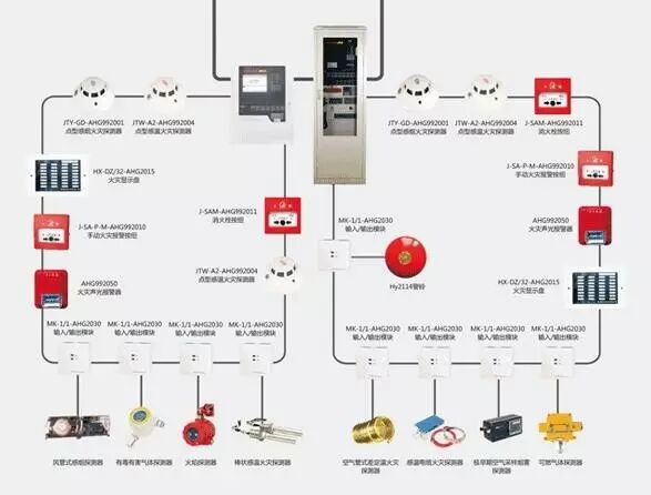

消控中心及其火灾自动报警联动控制系统存在的问题
a. 消控中心经常有无关的管道通过,不满足设计要求。现场常常发现为了施工方便,将一些消防水管、排水管、冷冻管等通过消防控制室。
b. 消控中心消防设备布置现场往往不是一个相对独立的空间,控制柜屏后和屏前距离往往偏小,满足不了设计要求。
c. 相应防火分区的消防设备无法联动或仅部分联动。
火警确认后,防排烟风机、楼梯间正压送风机及防火卷帘正常应该联动开启或动作,声光报警器发出声光报警、非消防电源切除、应急照明灯具强制点亮、消防广播按规范要求播放、消防电梯及普通客梯迫降、常开防火门关闭。
现场经常出现上述消防设备无法联动或仅部分联动。
d. 消控中心内安防设备用电接入消防专用配电箱不满足设计要求。设计往往是消防设备与安防设备共用消控中心,并设置消防设备专用双电源互投箱和安防设备专用双电源互投箱,消控中心的照明和消防设备应由消防专用配电箱供电,安防设备应由安防专用配电箱供电,各自独立互不干扰。
