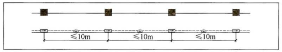

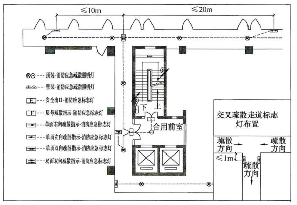

(7)疏散标志灯的设置位置可按图1和图2布置 。
图1 疏散走道、防烟楼梯间及前室疏散照明布置示意
图2 直行疏散走道疏散照明布置示意

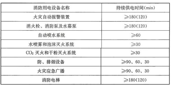

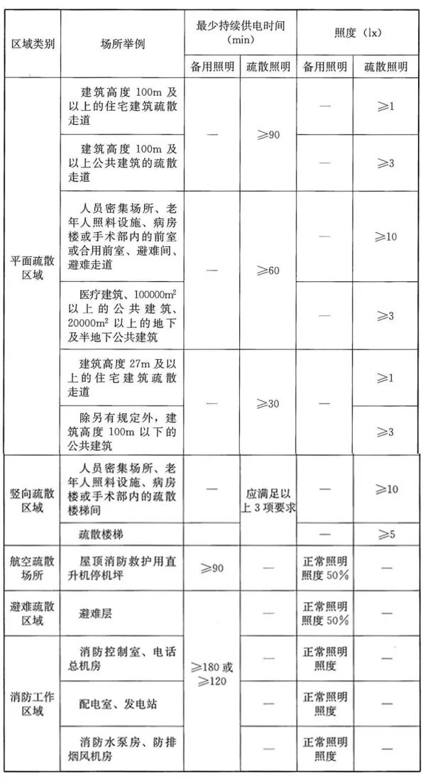

6、备用照明及疏散照明的最少持续供电时间及最低照度,应符合表1的规定。
表1 消防应急照明最少持续供电时间及最低水平和垂直照度
注:1 当消防性能化有时间要求时,最少持续供电时间应满足消防性能化要求;
2 120min为建筑火灾延续时间为2h的建筑物。

16、各类消防用电设备在火灾发生期间,最少持续供电时间应符合表2的规定。
表2 消防用电设备在火灾发生期间的最少持续供电时间
注:1 防、排烟设备火灾时应大于等于疏散照明时间,不同场所的应急照明时间见上文表1。
2 表中120min为建筑火灾延续时间2h的参数。

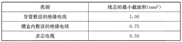

3、火灾自动报警系统传输线路的线芯截面积选择,除应满足自动报警装置技术条件的要求外,尚应满足机械强度的要求,电线、电缆的最小截面积不应小于表3的规定。
表3 铜芯绝缘电线、电缆线芯的最小截面积

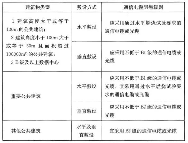

3、综合布线系统的通信电缆和光缆应根据建筑物的重要性,选择相应燃烧性能等级的通信电缆和光缆,并应符合表4的规定。
表4 建筑物类型及通信电缆的阻燃级别
注:1 B1、B2、B3级为《电缆及光缆燃烧性能分级》GB 31247-2014规定的通信电缆及光缆的燃烧性能分级。
2 表中标注的重要建筑物包括:城市的机场航站楼、高铁站、地铁车站;金融证券类建筑;省市级及以上政府办公楼;国家省级以上电力调度中心;电信枢纽;2000个床位及以上的医院等建筑。
