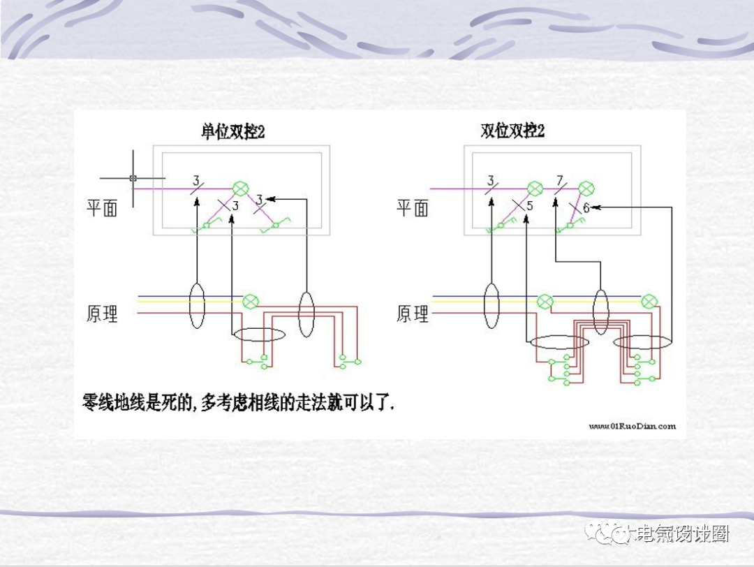

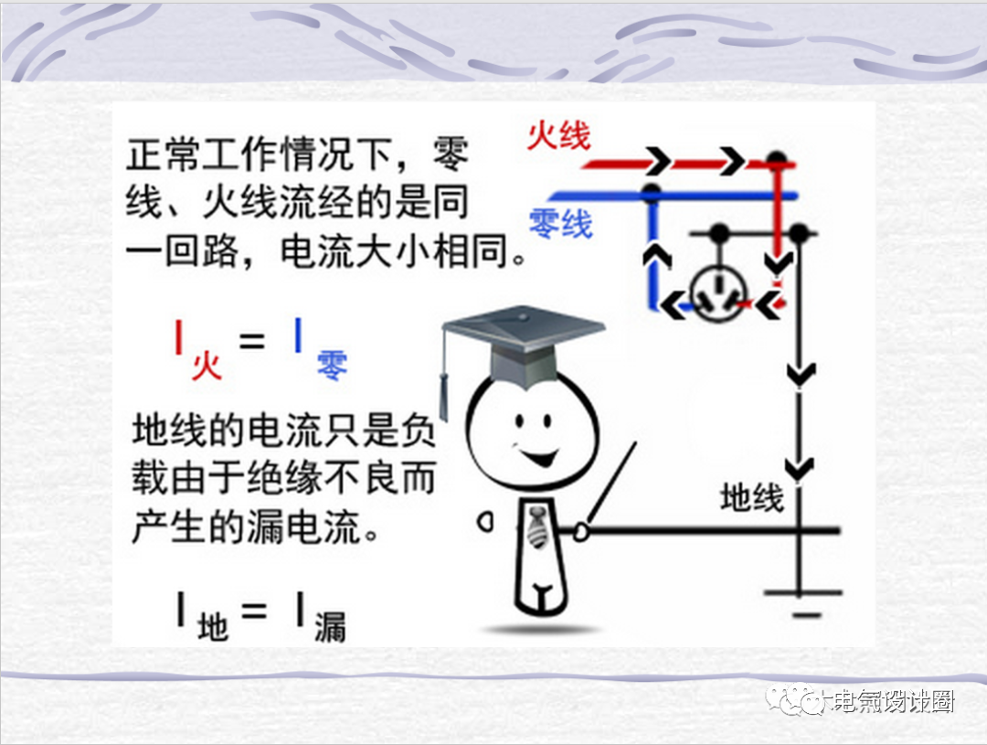

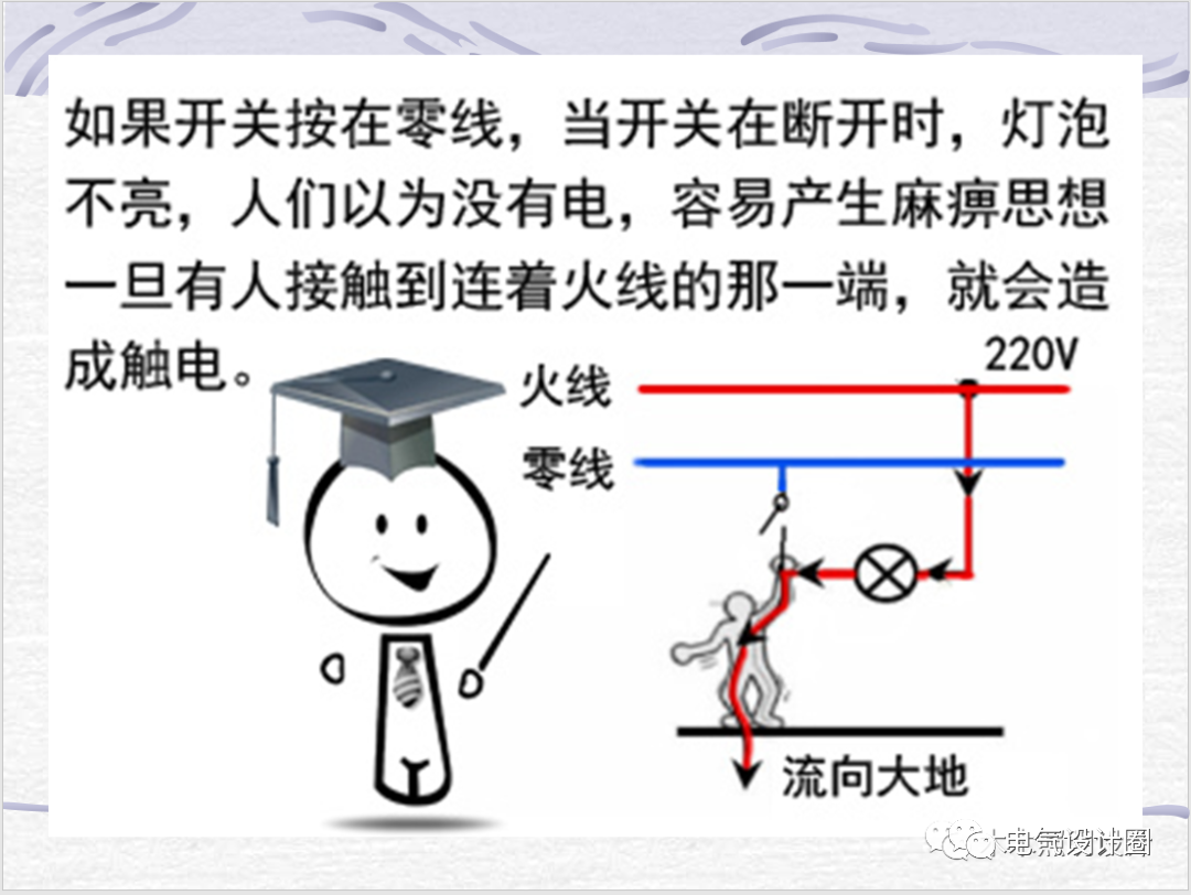

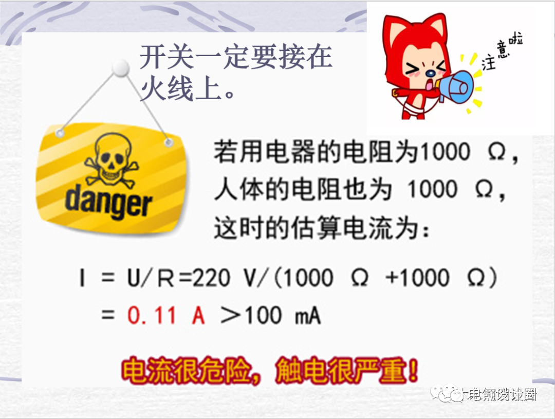

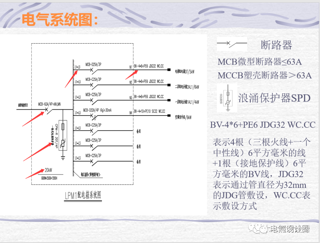

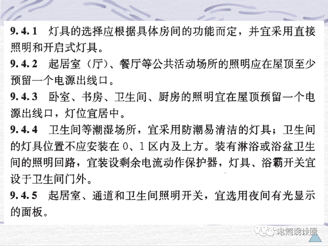

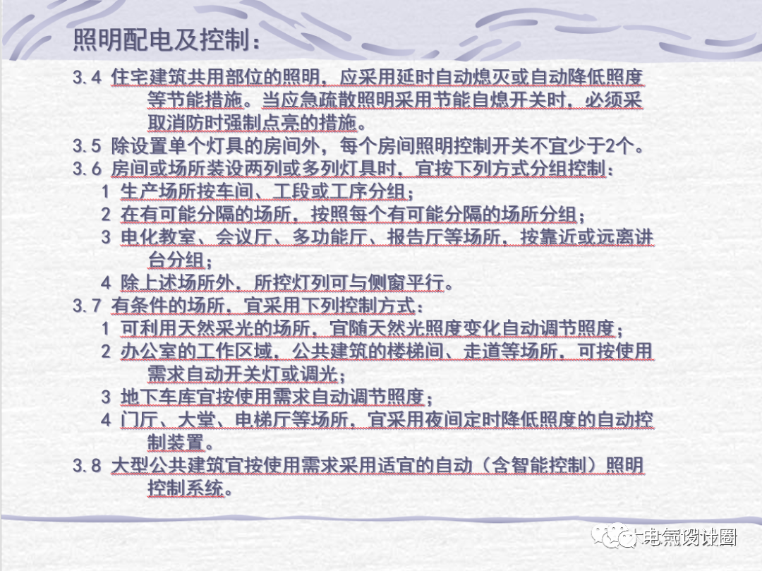

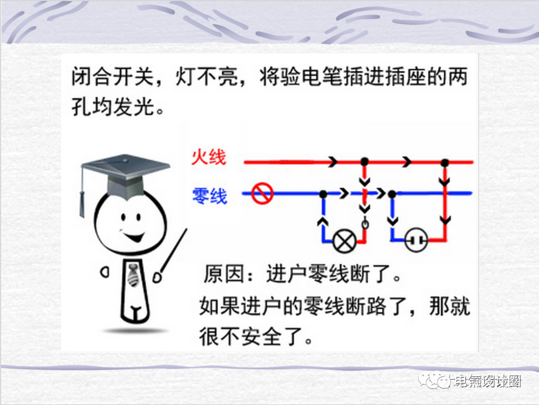

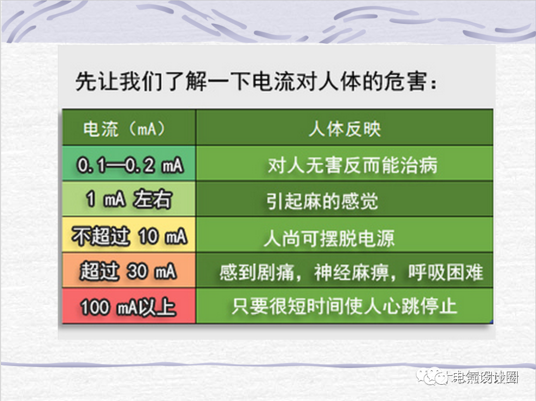

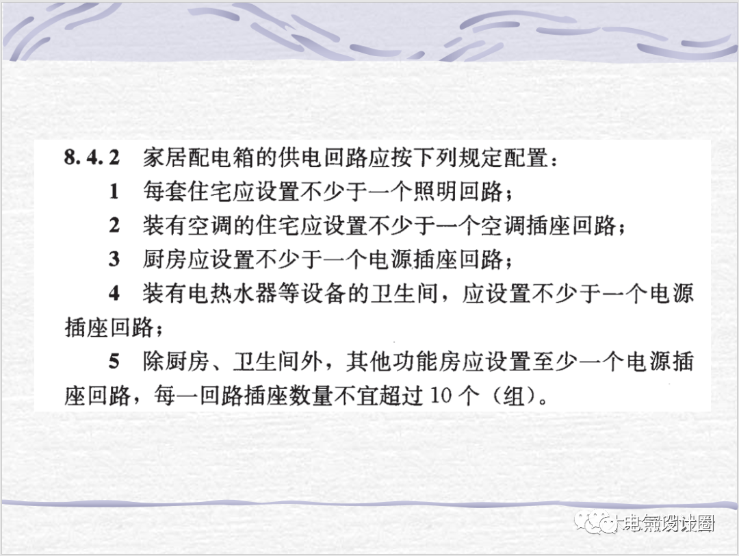

一般我们的照明会有以下注意点:
在家庭配电中:
