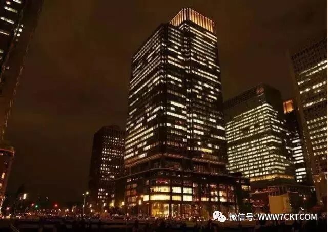

1、照明系统设计
高层建筑电气设备较多,为了避免电气设备用电对照明系统电压产生一定的波动影响,最好分开设计电力动力用电线路和照明用电线路,并且设置一般照明系统和应急照明系统,既能保证照明系统正常运工作,又能在特殊状况下启动应急照明系统,持续、安全的照明。此外,在照明灯源上应选择发光效率高、显色性好的环保节能型灯具,降低能源消耗。
2、合理的供配电系统设计
不断优化高层建筑供配电系统,不仅有利于高层建筑的用电稳定,同时也有利于电力系统运行中的节能降耗,实现高层建筑电力系统的经济运行所以,在供配电系统设计中我们要注意以下几点,首先供配电系统设计要简单、可靠,这样就可以避免线路繁琐而造成的能源损耗其次,要选择科学合理的供配电电压,同时在根据高层建筑用电负荷来选择数量、容量相适应的变压器。
3、节电节能设计
节电设计,根据技术先进、安全适用、经济合理、节约能源和保护环境的原则为出发点,采用合理的配电方式,采用高效率变压器、电动机和照明光源、无功功率补偿装置和设备监控电脑系统等措施,减少电能损耗,节约用电照明光源选择应从发光效率高、显色性好、使用寿命长、启动可靠、方便快捷、性能价格比高等方面选择高效光源。
所以,根据高层建筑内部不同场所,合理科学的选择照明系统,不仅可以提高照明效率,还可以实现节能效果。

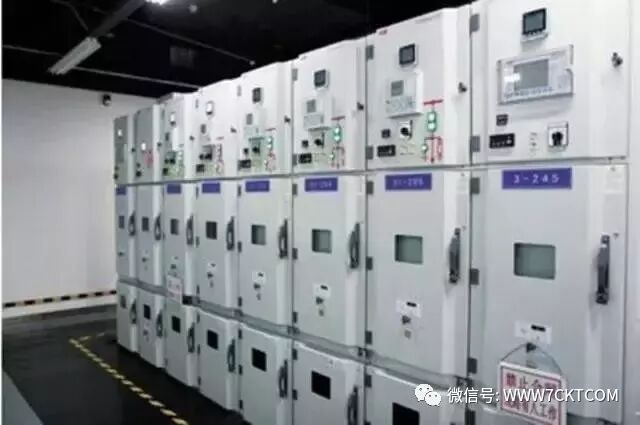

6、电气设备选型
高层建筑中的电气设备有很多种类可供选择,如:高压开关柜、低压配电屏、应急发电组等,但是设计师和施工单位在选择电气设计类型和电气设备时,要先对高层建筑的具体特点进行深入的分析研究,选择最合适的电气设备,确保使用的电气设备可以在该高层建筑中发挥最大的作用。
此外,设计人员还需要注意三个要点:
①在选择高层建筑的高压开关柜时,要注意尽量选择真空开关手车式的开关柜;
②低压配电屏要尽量选择抽屉式的;
③应急发电组最好选择燃气轮发电机。

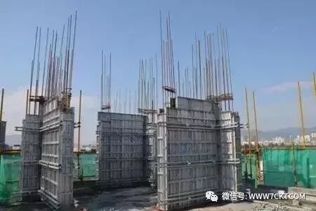

7、注重高层建筑避雷系统的设计
从高层建筑的特点上来看,因为其高度比较突出,所以当面临较为明显的雷雨天气时,就会很容易出现一些雷电危险。
针对这种因为雷电带来的危险来说,切实做好相应的避雷设计是比较关键的,对于当前高层建筑的避雷系统设计来说,其最为常用的一种途径就是合理的运用高层建筑的主体结构来进行避雷防护,把其主体结构内部的钢筋作为一种关键的避雷设施,然后引入地下,进而达到相应的防雷目的,当然,在高层建筑的顶部安装相应的避雷设施也是必不可少的一个重要方面;
此外,对于这种避雷系统的设计来说,还应该把该系统和相应的电力系统结合在一起,通过避雷系统和弱电机房以及相关电力控制系统的连接,来提升其避雷的有效性,充分的保障其整个电气系统的安全,尤其是要对于一些外漏的导体进行恰当的设计,避免其出现避雷风险。

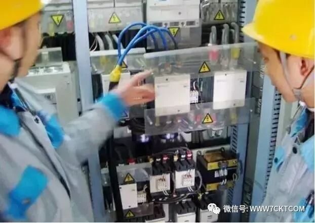

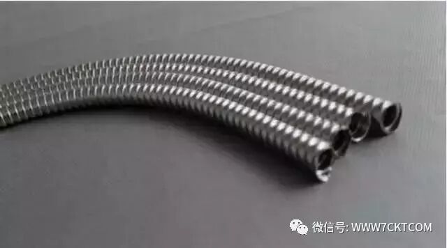

8、穿线保护管的铺设
关于穿线保护管的敷设,首先在设计过程中要考虑穿线保护管的选材问题,如果穿线保护管质量不过关,就会危害到内部高层建筑各方面电气设计配线的安全,进而有可能酿成严重的事故。在进行穿线保护管敷设过程中,要严格监督施工人员是否按照施工技术要求进行管线的敷设,是否采用了不符合相关规定的管材。
与一般的普通住宅楼相比较而言,高层建筑的电气设计往往较为繁琐和复杂。这就要求施工单位在进行电气设计与施工时必须要做到全面、综合考虑,前期务必严格按照施工图进行科学设计,做好电气竖井内的供电主干线的选择工作,并要对供配电、电气间、应急照明、强弱电系统、防排烟装置配电线路以及穿线保护管进行严格、规范的施工,才能真正保证高层建筑的电气工程质量,以减少和避免高层建筑电气事故和电气火灾的发生。
