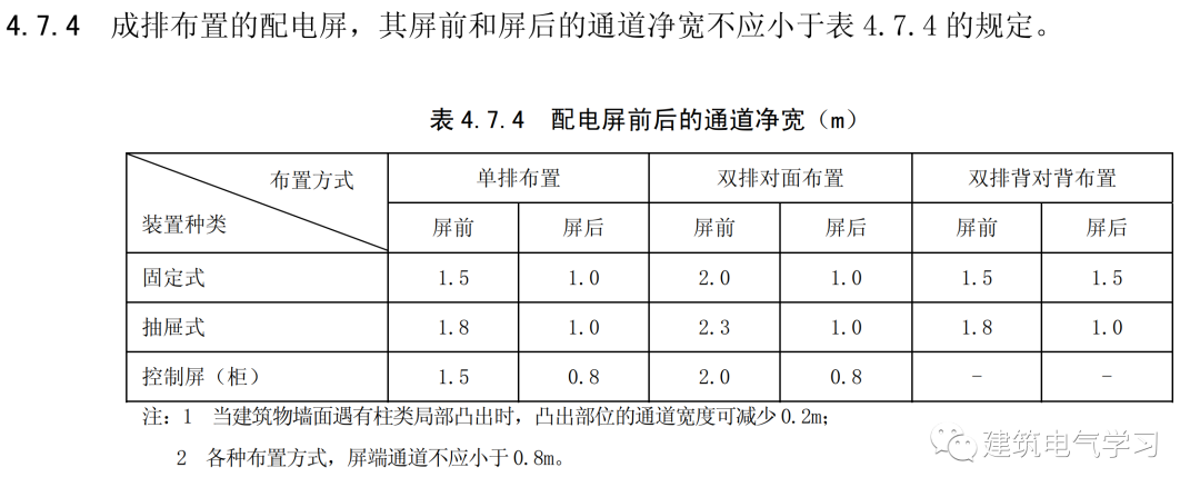

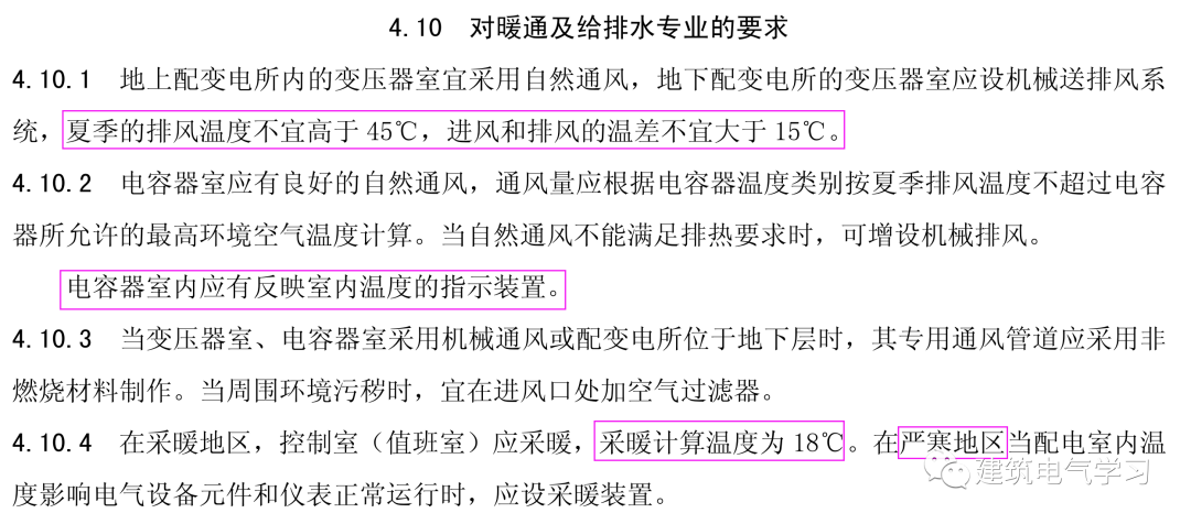

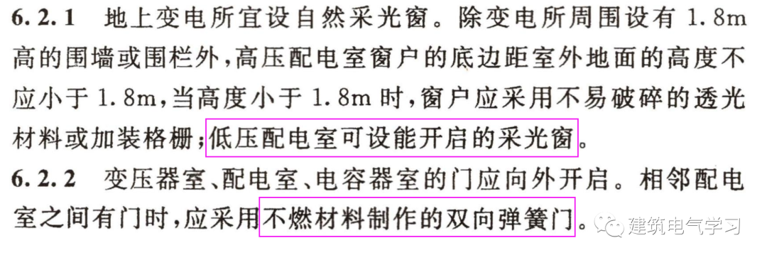

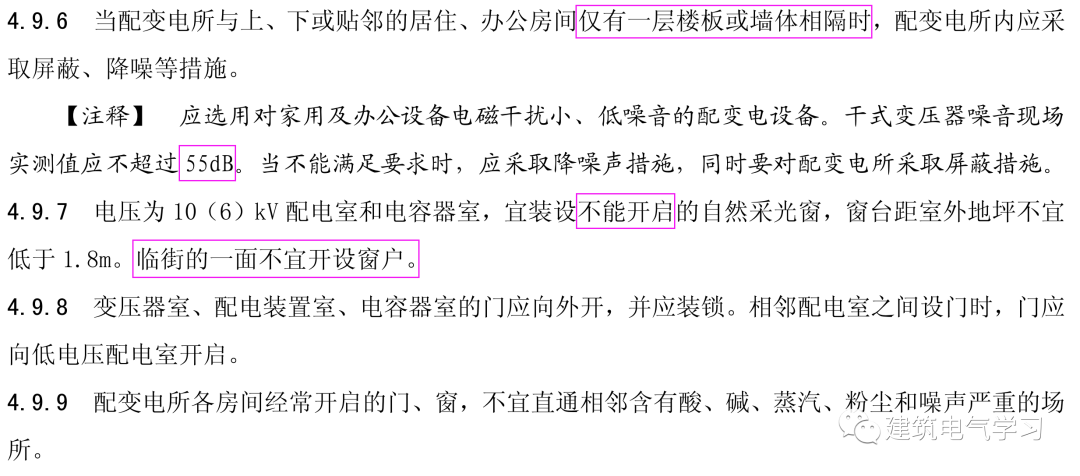

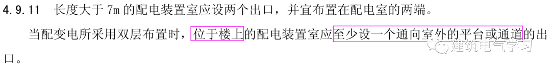

《20kV及以下变电所设计规范》GB 50053-2013

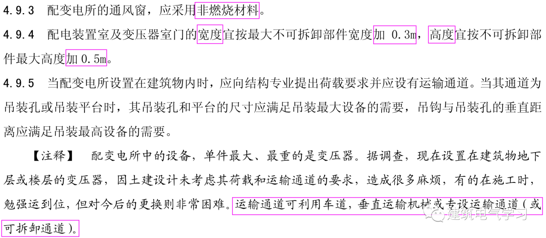

可拆卸通道是?
设计时应注意
一般电子元器件的工作环境的温度范围是-5℃到45℃左右。
