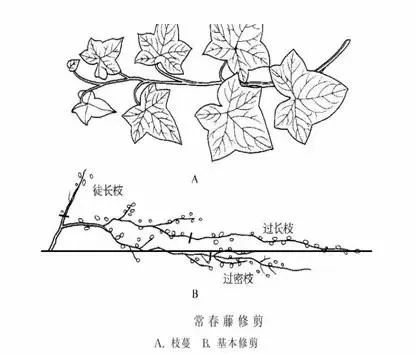

“修剪”
藤本植物每月常规修剪一次,每年应理藤一次,彻底清理枯死藤蔓、理顺分布方向,使叶蔓分布均匀、厚度相等,并应依不同类型及生长状况及时牵引;棚架式:不耐寒种类需每年下架,剪除病弱老枝,均匀选留健壮枝,耐寒类隔数年将病老或过密枝进行修剪;凉廊式:主蔓不宜过早引于廊顶,应修剪促生侧蔓,使之均匀布满格架,逐渐引至廊顶;篱垣式:将侧蔓水平诱引,每年对侧枝进行修剪;附壁式:采用轻重修剪,避免基部空虚;直立式:采用整剪为直立灌木。
