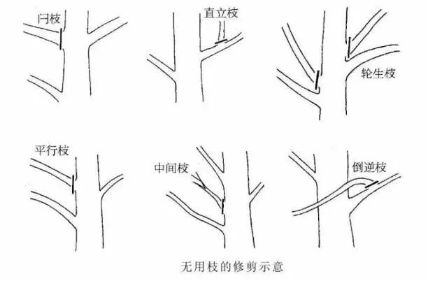

根据灌木的种类及用途,常绿灌木除特殊要求整形外,一般应保持丛生状的自然美观造型,及时剪除徒长枝、交叉枝、并生枝、下垂枝、萌孽枝、病虫枝及枯死枝,以保持通风透光性;

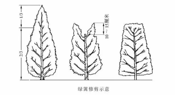

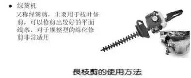

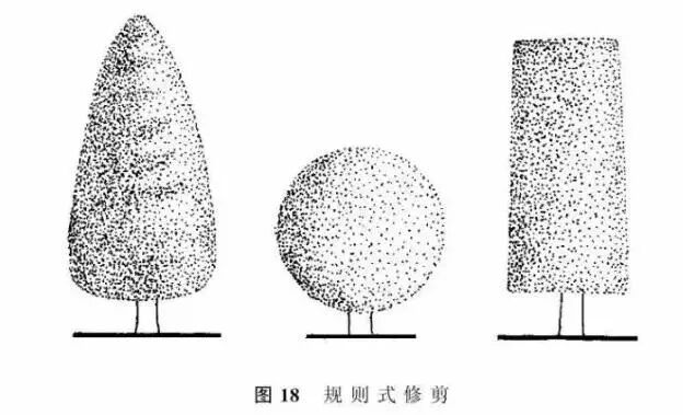

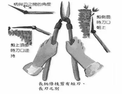

对丛生灌木的衰老主枝,应本着“留新去老”的原则培养徒长枝或分期短截老枝进行更新;观花灌木应掌握花芽发育规律,对当年新稍上开花的花木应于早春萌发前修剪,短截上年的已花枝条,促使新枝萌发。对当年形成花芽,次年早春开花的花木,应在开花后适度修剪,对着花率低的老枝要进行逐年更新生枝上开花的花木,应保持培养老枝,剪去过密新枝;造型灌木(含色块灌木)的修剪,一般按造型修剪的方法进行,按照规定的形状和高度修剪修剪应保持形状轮廓线条清晰、表面平整、圆滑;灌木过高影响景观效果时应进行强度修剪,修剪时间宜为休眠期;修剪后剪口或锯口应平整光滑,不得劈裂、不留短桩;每年修剪应不少于6次,绿篱、造型灌木不少于每月1次,色块灌木不少于每年6次;绿篱不论修剪形式为圆形、梯形、矩形,剪时应做到上小下大,篱顶、二侧篱壁三面光;修剪时应严格按技术操作要求进行,注意安全,并应及时清除剪除的枝条、落叶。
