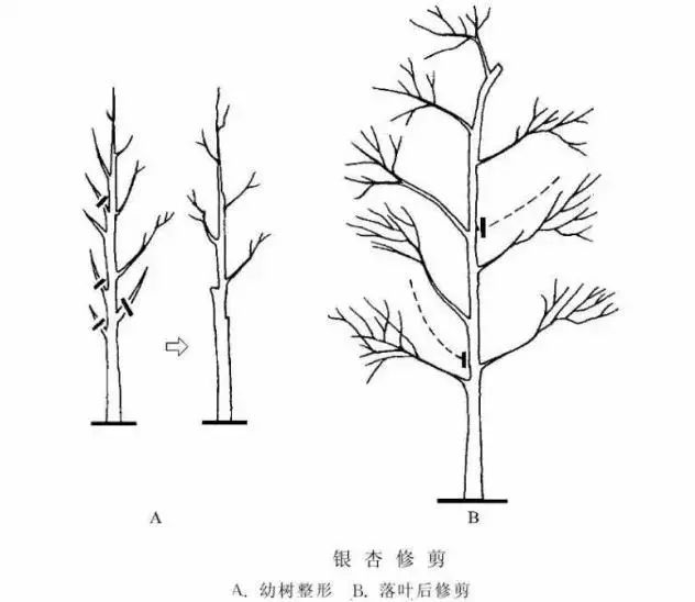

有明显主轴的树种应保持中央领导枝;幼龄树应逐年修剪主干下部的侧枝,提高分枝点,达到规定的分枝点高度;行道树应适时进行定干修剪,定干高度不应低于2.5m(附图2)。

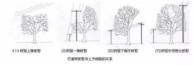

修剪行道树时,必须选派专人维护现场秩序,保证过往行人和车辆安全;在高压线和其他架空线附近进行修剪作业时,必须遵守有关安全规定,严防触电或损坏线路;上树修剪的梯子必须稳固,高空作业人员必须系安全带,严禁高空修剪机械设备带病作业;各种修剪工具必须安全可靠,动力修剪工具必须有安全防护部件;解决树电矛盾的修剪,应在雨季到来前结束,并应严格按照有关规范操作;现场必须要有经验的懂技术的人员指挥操作。
