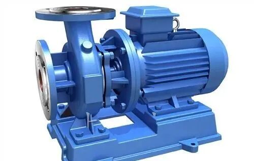

离心泵 图片
一、操作规程
1、操作人员熟悉污泥泵的构造,工作原理及性能。
2、拨“手动”档位,逆时针转动“分闸”按钮后按下“合闸”按钮为开,顺时针转动“分闸”按钮为关,操作中观察指示灯的显示;拨“自动”档位,由中控室控制开停。
3、泵启动前,操作人员应确保池内无尺寸较大的固体废弃物,启动时应观察泵的运行噪音和电流的变化,若有异常应立即停机。
4、一小时内连续启动次数不得超过五次,泵干运行时间不得超过30秒。
5、操作人员每小时应观察一次泵的运行状况,观察其噪音和震动情况。
6、在任何检修、保养工作开始之前应切断主开关电源,还应确保别人无法启动。
7、故障报警时,操作人员应立即停机并分析原因。
二、维护规程
1、换油操作程序
⑴、卸下标有“出油孔”的螺钉,一定要从出油孔处把油排净。油箱可能有压力,用一块抹布盖住油塞以防止油飞溅。
⑵、用油泵抽净油室中的油,装好“出油孔”处螺丝,务必从“注油孔”处将油注入。每次均要用新的O形圈更换油室螺丝下的旧O形圈,放回油塞并拧紧,(潜污泵)拧紧力矩为80N*m 。
⑶、检查油漆,如损坏,请重漆。
潜污泵建议采用粘度等级为ISO VG15到32的矿物油,油量:600系列驱动单元4.5升,700系列驱动单元5.5升。污泥泵建议采用粘度等级接近ISO VG32的矿物油。
污泥泵、潜污泵每年应至少检查一次,若是在严酷的运行条件下应增加检查的次数,在正常的条件下,每三年至少应做一次大修。若是更换了密封件,建议运行一周后对油进行检查。每月检查一次吊柄及吊链的状况。
