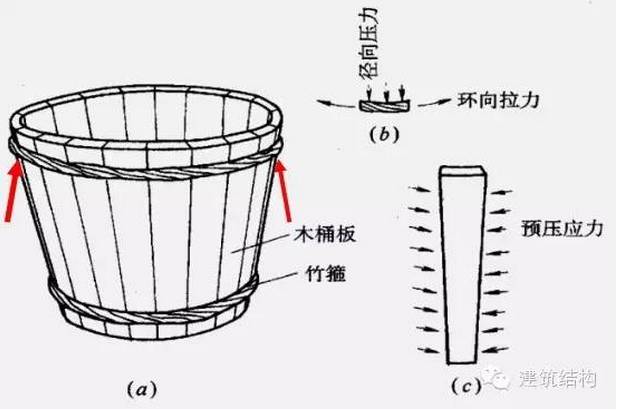

木盆 (木 桶)
用环箍对木片施加预压应力,以抵消水产生的拉应力。

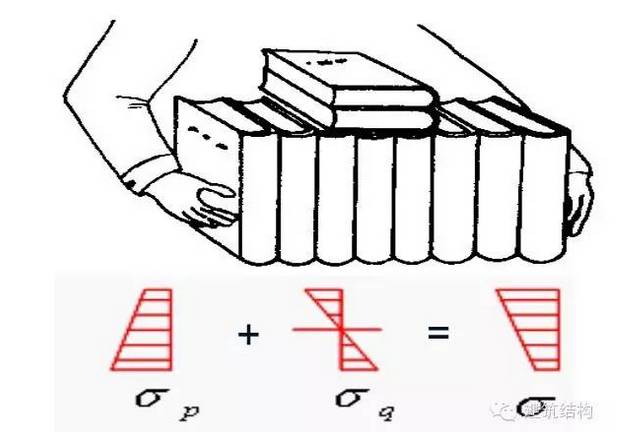

搬书
用手施加预压应力,以抵消书自重产生的弯曲拉应力。

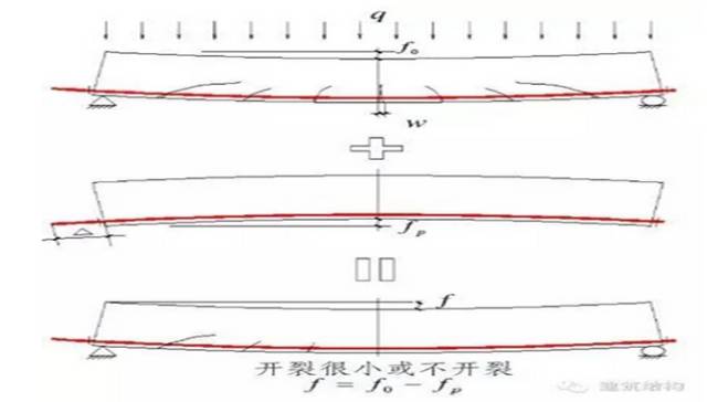

1 用预应力钢筋对混凝土构件施加预压应力
预应力混凝土梁
在荷载作用下产生拉应力的地方,预先用预应力钢筋对它施加压应力,来部分或全部抵消荷载产生的拉应力。
施加预应力的优点:
(1)可提高混凝土构件的抗裂性;
(2)利用预应力产生的反拱抵消恒载引起的挠度;
(3)更充分地利用高强钢材的抗拉性能和高强混凝土的抗压性能;
(4)可减小截面尺寸,减轻结构自重,以便应用到大跨和高层中。

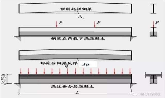

目前这种预弯型钢组合简支梁的跨度已达40m。若应用二次浇筑,形成预弯型钢组合连续梁,更能充分发挥这种结构的优越性,最大跨度可达80m。
这种新型预应力组合结构自重轻、承载力高、挠度小、结构高度小,又易于施工,在城市立交桥中有很好的应用前景。

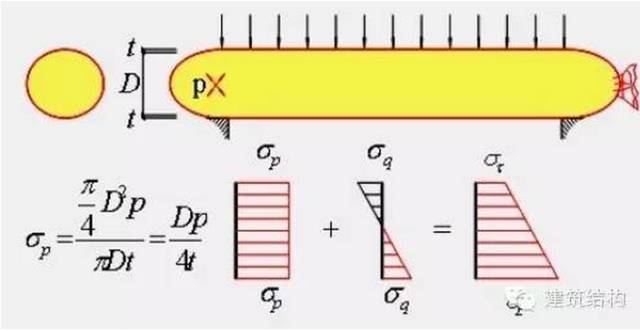

根据同样的原理,也可施加预拉应力,使不能受压的材料变得似乎可以受压。气球薄膜本不能受压,若充气打压先使薄膜承受拉应力,只要预拉应力足够大,超过荷载作用下薄膜的压应力,则此结构就可以承受荷载。
应用此原理可以建造各式充气结构。

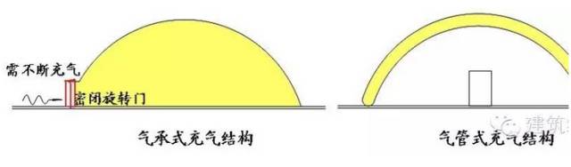

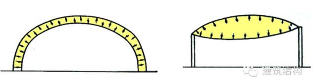

气承式充气结构
气压较低。取出顶部1㎡的屋面来分析,薄膜材料一般自重不会超过q=100N/㎡,只要内部气压p>q,就可将薄膜托起。大家知道,一个标准大气压相当约10m水柱压力,即100000N/㎡,可见只要室内气压比室外气压高出约1/1000,就可把薄膜托起。这样的压差只用一个普通的鼓风机就能实现。通常,这种气承式充气结构只要在入口处采用密闭旋转门,并用风机不断补气,保持150~300N/㎡的气压差,就足以承受覆盖层的重力,并使薄膜中保持一定的预应力,以保证这种气承式充气结构的整体刚度,室内外压差只有1.5/1000~3/1000,这一点误差人们是感觉不到的。

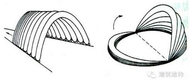

气管式充气结构
又称气压式充气结构,气管内的气压约为1.5~2.0 kN/㎡。这种气管有一定的刚度和抗弯、抗压能力,可用来作为拱圈组合成屋盖。气管式充气结构管内压力比气承式结构大得多,但也只有汽车内胎压力(约为2000 kN/㎡)的1/1000左右,很容易达到。
气管(囊)式充气结构
这种结构隔热性能好,但工作压力稍大,对材料的强度、气密性等质量要求也较高,造价也比气承式充气结构高。

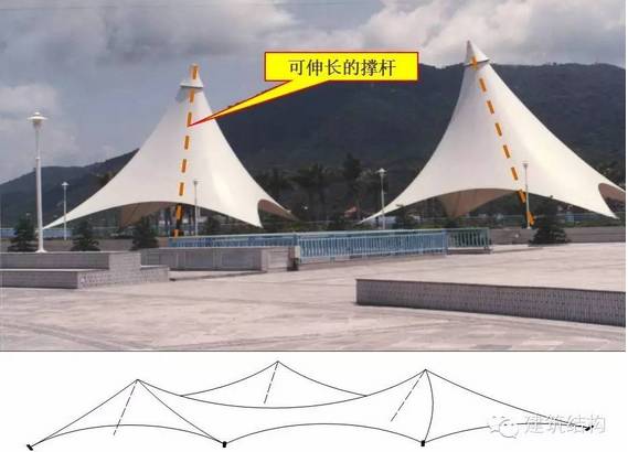

张拉膜
近年在旅游景点出现的张拉膜结构也是预应力概念的应用实例之一:

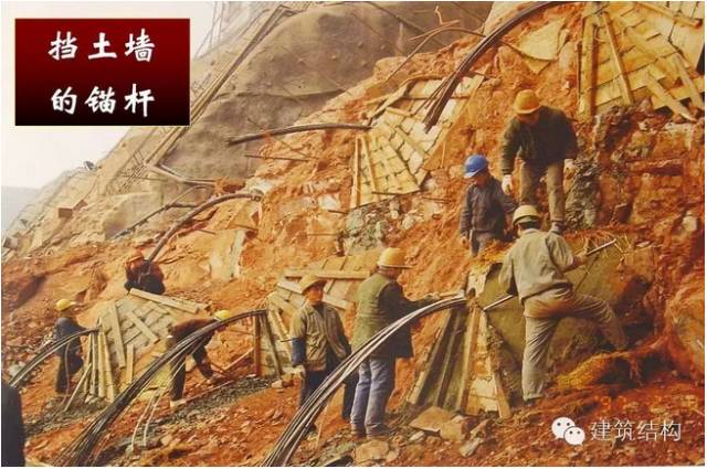

预应力锚杆
黄河小浪底工程预防山体滑坡的预应力锚杆
