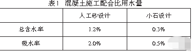

第三,人工误差问题,我国目前的计量单位尚未达到精准化标准,通常砂石和小石需要人工配比,不过实际人工配比数据和实际不符(如表1),因此在进行配料称量过程中,因为无法达到配料需要的真实单位,从而使得出现误差是一种情况。还有一种情况是将所有配料全部倒在称量器上,在倒下的一瞬间,配料则会产生一个空气压力,加上并未对计量器进行充分考虑,使得瞬间重量成为最终配料重量,从而使得整体出现结果误差。
