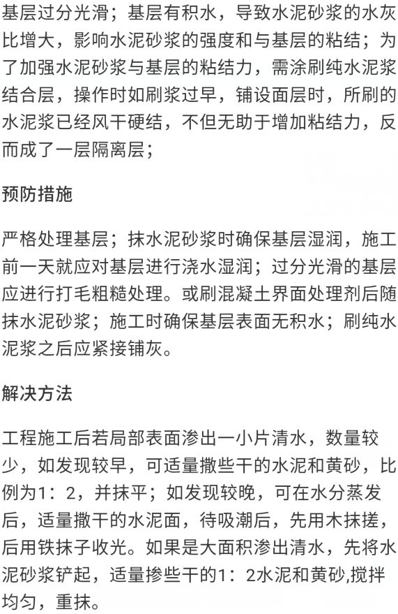

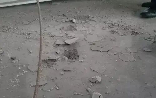

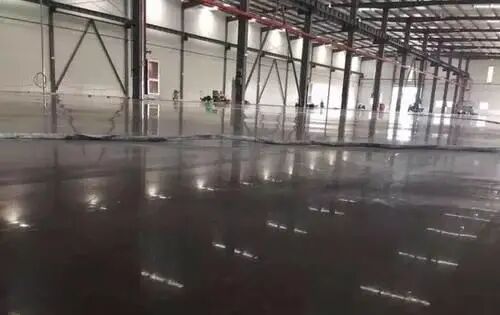

原因分析
基层表面清理不干净,有浮灰、浆膜或其它污物。特别是白灰粘污在基层上,更影响基层与面层的结合;基层过分干燥,抹灰时基层浇水湿润不充分,导致砂浆失水过快,强度不高,与基层粘结不牢。过分干燥的基层表面的粉尘也难于扫除,对面层砂浆起一定的隔离作用;图片
大面积水泥砂浆地面空鼓、开裂、起壳,不得已可选择铲掉重来处理。

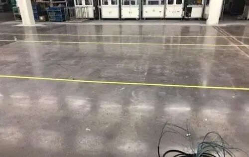

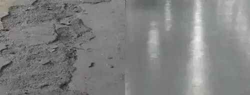

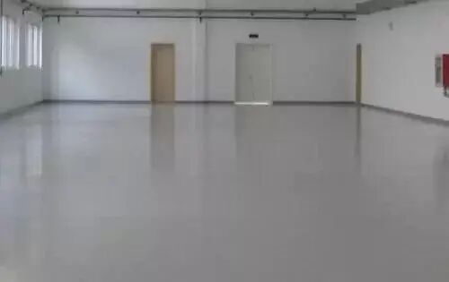

混凝土密封固化剂处理
混凝土密封固化剂主要用于处理解决混凝土地面、水泥地面、耐磨地坪地面起砂起灰的情况。图片
 详细施工步骤:
1、先对地面作完全的清理,把地面上的尘土清理干净,尽量做到不留积灰。如果要用水作冲刷处理的,一定要隔天施工,并确保地面没有积水或过湿。
2、使用方法:用滚刷直接在水泥地面进行滚涂,重复施工两遍间隔3小时施工一次。这里要注意的是局部起沙严重情况需要补刷,补刷的次数与补刷的量根据现场情况而定,对于有严重材料脱离现象或渗透很快的地方,一定要及时补料,以保证它的渗透与浸润。一般是表面密度大的地方渗得少,表面密度小的地方渗得多,在施工中要区别处置。要点就是:第一遍:滚涂,第二遍:滚涂。
3、养护:混凝土密封固化剂施工完毕24小时后,方可使用。
4、对于地面有损毁情况的修补处理:有的地面由于前期破损做过修补而又出现剥离并进行铲除处理后造成的凹凸不平,或其它原因造成不平现象要进行修补的,等以上工序施工完后,再进行处理。
