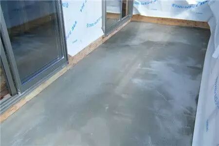

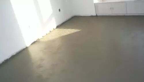

水泥砂浆地面施工的质量会直接影响到整个地面的装修质量,为以后的生活造成很多的不便。因此地面的施工是比较重要的。但是很多人为了以后地面的装修,就会了解一下水泥砂浆地面的施工工艺,然后对地面在进行装修。那么小编就来介绍一下有关于水泥砂浆地面施工工艺要点?水泥砂浆地面施工注意细节有哪些?
水泥砂浆地面施工工艺要点?
1、基层表面应密实、平整,不允许有凸凹不平和起砂现象,垫层表面上的松散焦渣、水泥混凝土、水泥砂浆均应清理干净,如有油污应用火碱液清洗干净。水泥砂浆铺设前一天即应洒水保持表面有一定的湿润,有利于面层与基层结合牢固。第二天先刷一道水灰比为0.4~0.5的水泥浆结合层,随即进行面层铺抹。如果水泥素浆结合层过早涂刷,则起不到与基层和面层两者粘结的作用。
2、水泥砂浆宜采用机械搅拌,按比投料,计量要正确,严格控制加水量,搅拌时间不应小于2min,拌合要均匀,颜色一致。水泥砂浆铺设前,在基层表面涂刷一层水泥浆作粘结层,其水灰比0.4—0.5,涂刷要均匀,随刷、随铺设拌合料。
3、摊铺水泥砂浆后,即进行振实。并做好面层的抹平和压光工作,但必须掌握好水泥砂浆在水泥初凝前完成抹平、终凝前完成压光。
4、待水泥砂浆开始凝结,即人踏上有脚印但不下陷时,用钢皮抹子压第二遍,要求不漏压,并将凹坑、砂眼处压平,当水泥砂浆凝结,即人踩上去稍有脚印而无抹子纹时,可用钢皮抹子压第三遍,并将第二遍留下的抹子纹压平、压实、压光。当采用地面抹光机压光时,在压第二遍、第三遍中,水泥砂浆的干硬度应比手工压光时稍干一些。
5当水泥砂浆面层抹压时,其干湿度不适宜时,应采取措施:如表面稍干,宜淋水予以压光;如确因水灰比稍大,表面难于收水,可撒干拌的水泥和砂进行光,其体积比为1:1(水泥:砂),砂需过3mm筛,但撒布时应均匀。
6、水泥砂浆面层如遇管线等出现局部面层厚度减薄处在10mm以下时,必须采取防止开裂措施,一般沿管线走向放置钢筋网片,或符合设计要求后方可铺设面层。
水泥砂浆地面施工注意细节有哪些?
1、先将基层上的灰尘扫掉,用钢丝刷和錾子刷净、剔掉灰浆皮和灰渣层,用火碱水溶液刷掉基层上的油污,并用清水及时将碱液冲净,提前一天将楼面泡水一天
2、根据墙上的+1.0m水平控制线,往下量测出面层标高,并弹在墙上,再根据面层标高水平线,确定面层砂浆厚度,若发现地坪出现过薄(低于50px)或过厚(高于125px)的要进行调整,且调整好的标高在公共部位做好固定油漆标记,然后拉水平线开始抹灰饼(5×125px),横竖间距为1.5~2.Om,灰饼上表面即为水泥砂浆地坪面层标高。
3、搅拌砂浆。水泥砂浆的体积比宜为1:2.5(水泥:砂),其稠度不应大于35m,强度等级不应小于M15。为了控制加水量,应用搅拌机进行搅拌,颜色一致。在铺设水泥砂浆之前,应涂刷水泥浆一层,水灰比为0.4-0.5,不要涂刷面积过大,随刷随铺面层砂浆。
