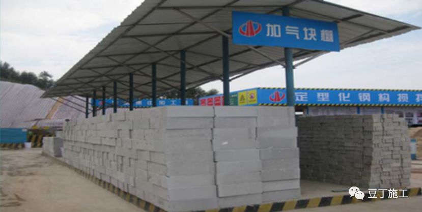

加气混凝土砌块应符合规范规定,加气块进场后经检验合格,质量证明书等资料齐全。不同批次的加气块应分开堆放整齐,高度不超过 2.0m,并有详细记录,严禁暴晒、雨淋,以防破损。
蒸压加气混凝土砌块出库至进场时间不宜少于14d,进场后堆放时间不宜少于14d,产品龄期应超过28d。

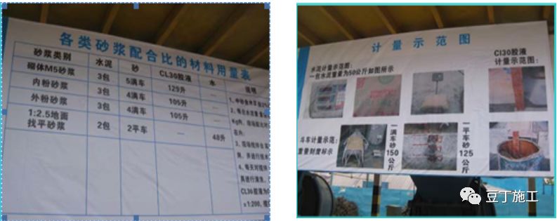

设置砂浆集中搅拌区,配备计量设备,确保砌筑砂浆质量,减少材料浪费。
制作张贴“傻瓜式”配合比牌,将重量换算成容器计具,便于现场操作。

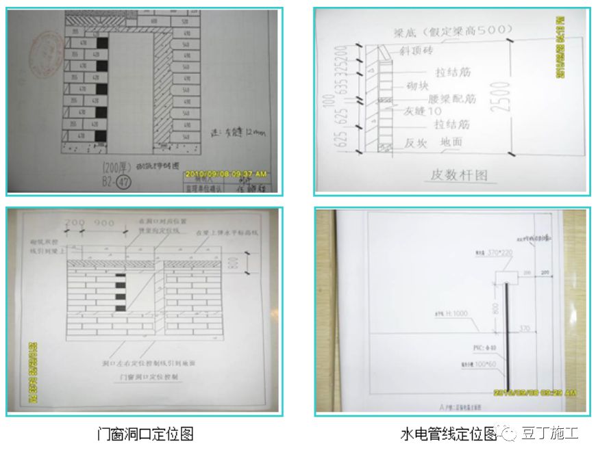

为减少施工中现场切锯工作量,避免材料浪费,砌筑前应进行砌块排列设计,绘制砌体排砖 图、皮数杆图,将反坎、拉结筋 、腰梁 、顶砖等位置表达清楚。

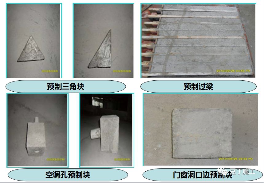

4、预制材料准备

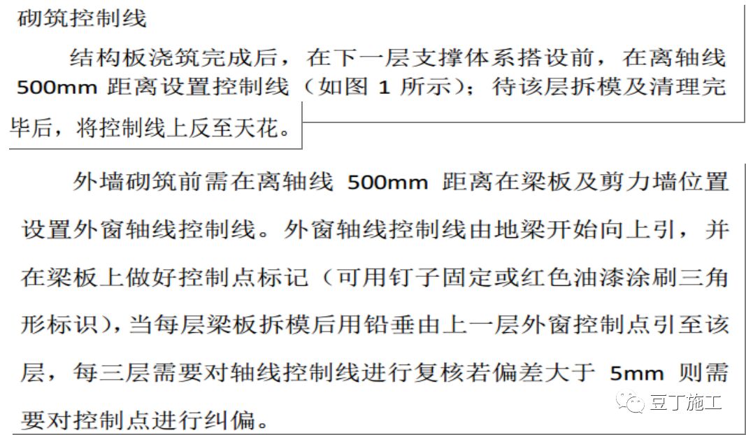

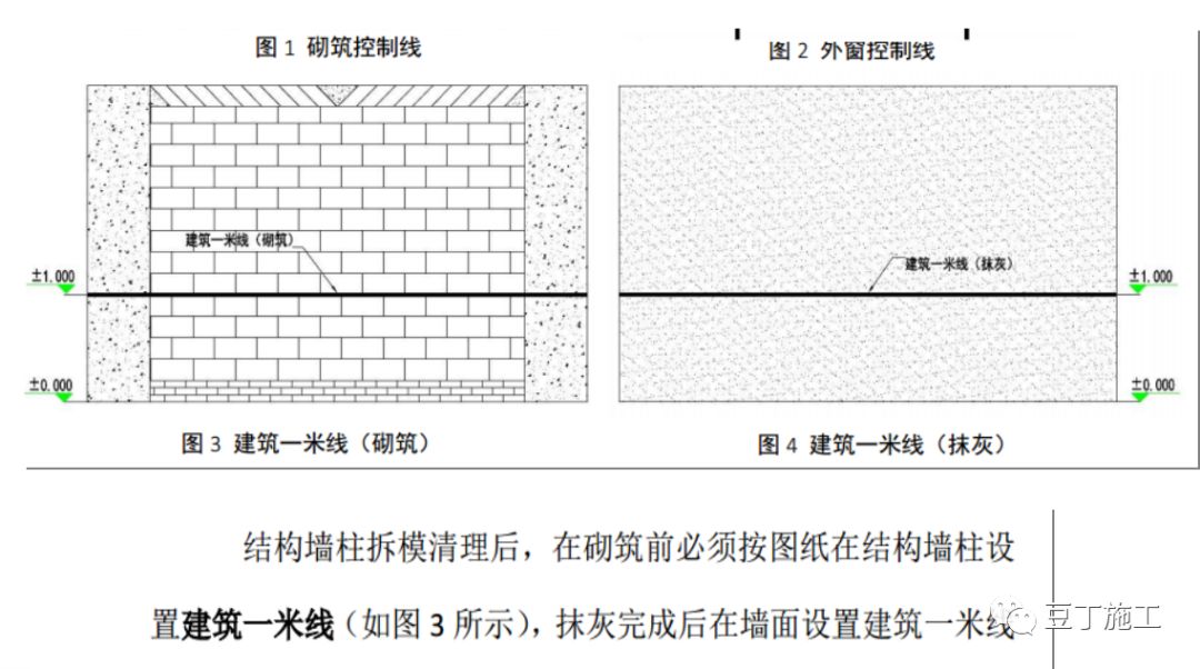

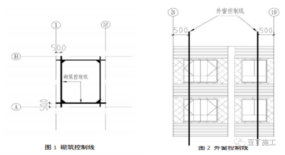

项目施工过程中必须清晰设置的控制线主要有:
砌筑控制线、建筑一米线、外窗轴线。

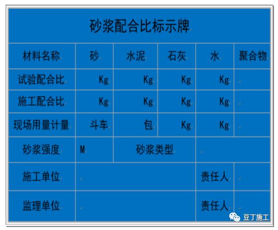

2)砂浆配合比
(1) 经试配取得试验配合比;施工配合比、 现场用量计量等配合比须经施工单位总工与监理单位总监审核确认。

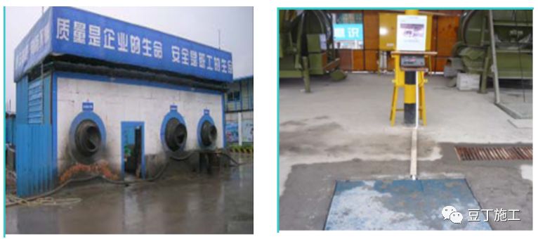

(2) 搅拌场/站必须设置不同强度、不同类型砂浆配合比标示牌 (附图) ,标明审核手续。
3)砂浆搅拌
(1)现场必须设置砂浆集中搅拌场/站,严禁随处搅拌或楼层人工拌和;施工点必须使用灰槽储料,严禁就地倾到。
(2)现场必须设置台秤计量/抽检,确保计量准确;计量器具完好灵敏,定期检验,当班校核。
(3) 砂浆搅拌按“ 砂→水泥→掺合料→水” 顺序投料;砂浆随拌随用 (限 4 小时) ,严禁使用过夜砂浆;

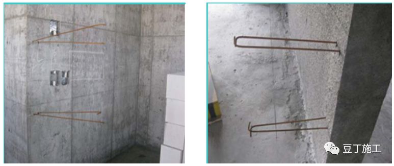

7、拉结筋

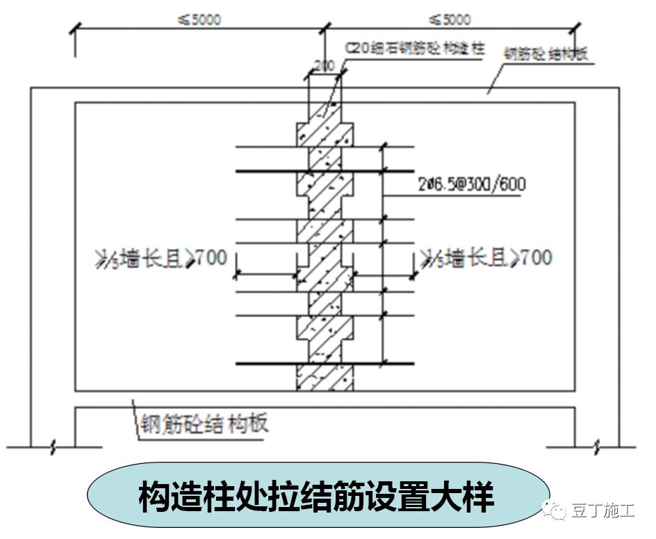

根据砌体排版图设置皮数杆,沿墙高≤500mm 设置 2A6.5 拉结筋;拉结筋伸入墙体不宜小于 1m,端部弯钩为 90度。

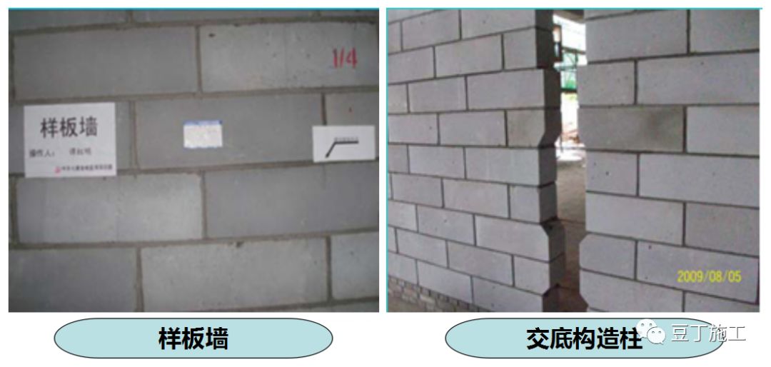

第二部分  样板介绍

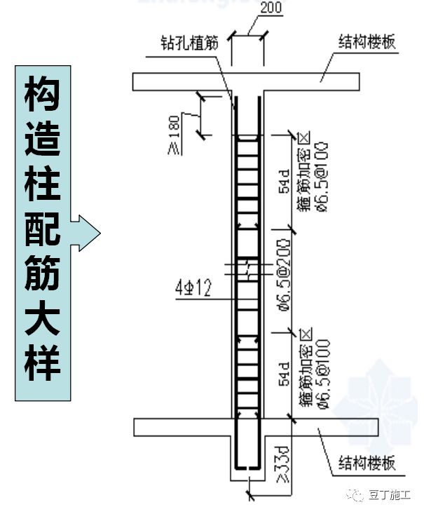

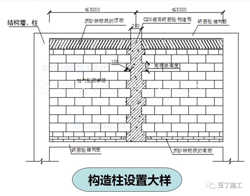

班组进场后,前要砌筑样板,样板砌体满足要求后方可大面施工。长度超过 5 米、宽度超过 2.4m 的洞口两侧以及长度超过 2.5m 独立墙体端部的砌体应按要求留设构造柱,墙与构造柱连接预留马 牙槎,水平筋锚入柱内。

根据标高控制线及窗台、窗顶标高,预排出砖砌块的皮数线,皮数线可划在框架柱上,并标明拉结筋、圈梁、过梁、墙梁的尺寸、标高,皮数线经技术质检部门复核,办理相关手续。

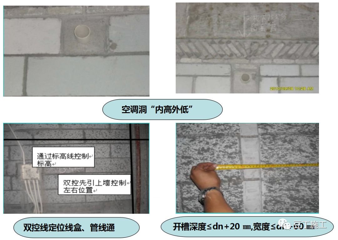

做好水电管线的预留预埋工作。
结构经验收合格后,把砌筑基层楼地面的浮浆残渣清理干净并进行弹线,填充墙的边线、门窗洞口位置线要准确,偏差控制在规范允许的范围内。皮数杆尽可能立在填充墙的两端或转角处,并拉通线。

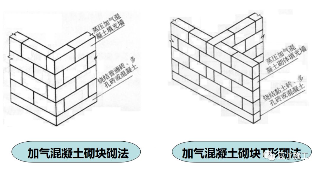

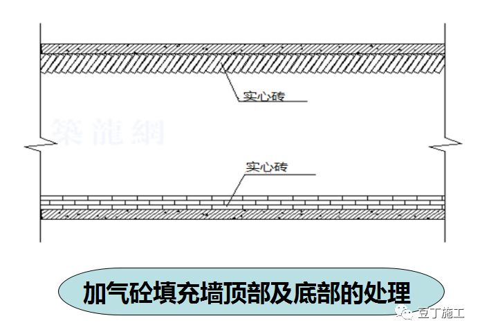

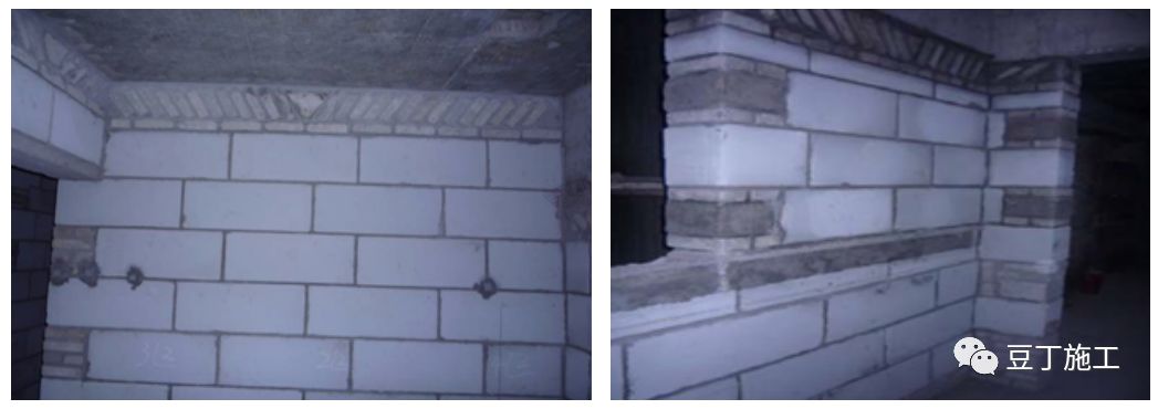

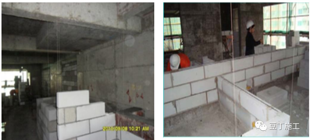

蒸压加气混凝土砌块砌筑时,墙底部应砌200mm高的烧结普通砖、多孔砖或混凝土空 心砌块,或浇筑200mm高等墙厚混凝土坎台,混凝土强度等级宜为C20。
砌筑时应预先试排砌块,并优先使用整体砌块。不得已须断开砌块时,应使用手锯、切割机等工具锯裁整齐,并保护好砌块的棱角,锯裁砌块的长度不应小于砌块总长度的1/3。长度小于等于150mm的砌块不得上墙。砌筑最底层砌块时,当灰缝厚度大于20mm时应使用细石混凝土铺密实,上下皮灰缝应错开搭砌,搭砌长度不应小于砌块总长的1/3。当搭砌长度小于150mm时,即形成通缝,竖向通缝不应大于2皮砌块,否则应配A4钢筋网片或2A6.5钢筋,长度宜为700mm,详见下图。

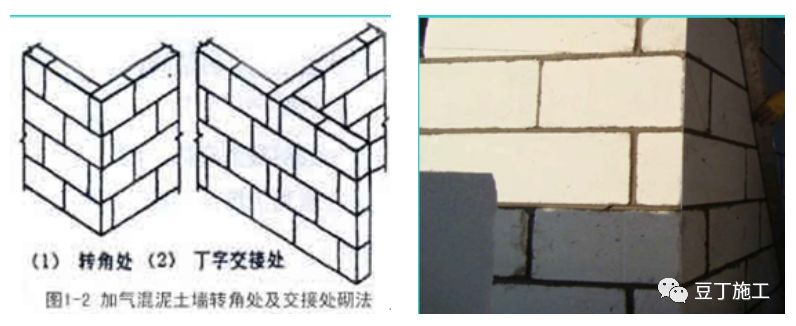

砌块墙的转角处,应隔皮纵、横墙砌块相互搭砌。砌块墙的T字交接处,应使横墙砌块隔皮断面露头。详见下图。
圈梁、构造柱

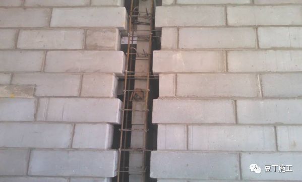

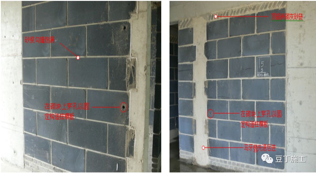

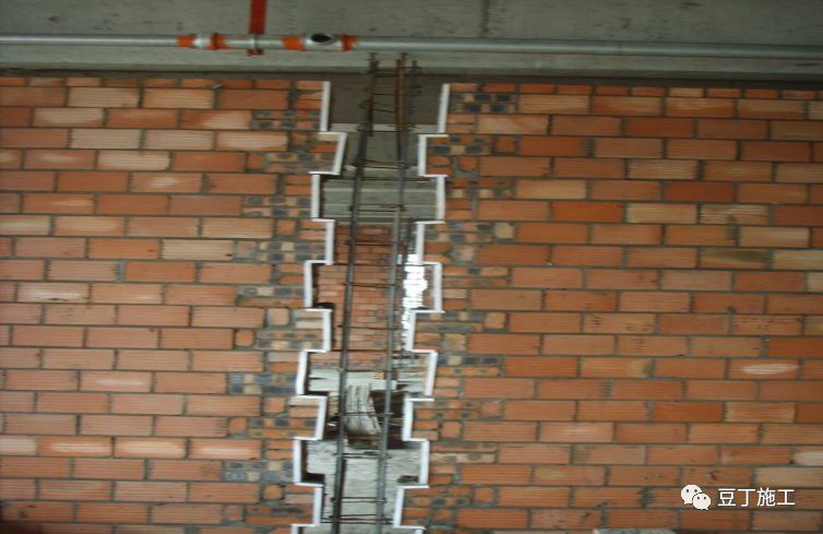

(1)构造柱马牙槎留置:
构造柱位置,墙体应砌筑成马牙槎,马牙槎凹凸尺寸确定为60mm,高度确定为240mm(即一匹砖),马牙槎先退后进,对称砌筑;马牙槎尺寸偏差每一构造柱不应超过2处;
马牙槎隔一匹砌块一槎
(2)圈梁、构造柱模板安装
构造柱模板安装前必须根据马牙槎形状进行双面泡沫胶带的粘贴。
构造柱模板采用钢管和穿墙对拉螺杆固定,对拉螺杆穿PVC套管。转角和端部构造柱还需采用步步紧进行加固,构造柱顶部预留漏斗形浇筑口。
圈梁模板安装墙应在圈梁底部砌体墙上进行双面泡沫胶带的粘贴

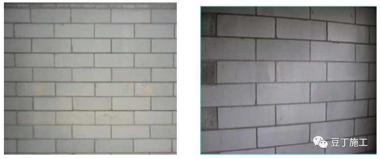

蒸压加气混凝土砌体的竖向灰缝宽度和水平灰缝厚度宜分别为20mm和12mm。灰缝应横平竖直、砂浆饱满,正、反手墙面均宜进行勾缝。砂浆的饱满度水平不得小于90%,竖向不得小于80%。横向灰缝的一次铺灰长度不应大于0.8m,竖向灰缝应采用临时内外夹板夹紧后灌缝。
蒸压加气混凝土砌体填充墙与结构或构造柱连接的部位,应预埋2A6.5的拉结筋,拉结筋的竖向间距应为500~1000mm,当有抗震要求时,拉结筋的末端应做50mm长90°弯钩。
有抗震要求的砌体填充墙按设计要求应设置构造柱、圈梁,构造柱的宽度由设计确定,厚度一般与墙等厚,圈梁宽度与墙等宽,高度不应小于120mm。圈梁、构造柱的插筋宜优先预埋在结构混凝土构件中或后植筋,预留长度符合设计要求。构造柱施工时按要求应留设马牙槎,马牙槎宜先退后进,进退尺寸不小于60mm,高度为300mm左右。当设计无要求时,构造柱应设置在填充墙的转角处、T形交接处或端部;当墙长大于5m时,应间隔设置。圈梁宜设在填充墙高度中部。
切锯砌块应使用专用工具,不允许用斧或瓦刀任意砍劈,采用集中加工。

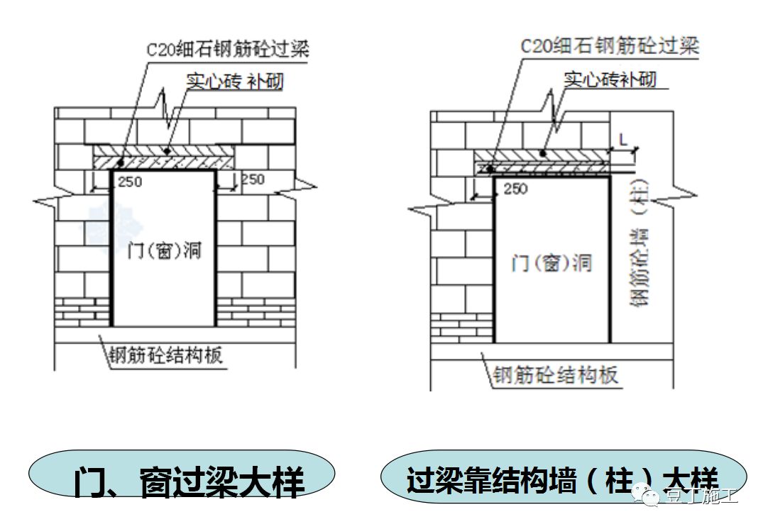

墙体洞口上部应放置2A6.5的拉结筋,伸过洞口两边长度每边不少于500mm。
不同干密度和强度等级的加气混凝土不应混砌。加气混凝土砌块也不得与其它砖、砌块混砌。但在墙底、墙顶及门窗洞口处局部采用烧结普通砖和多孔砖砌筑不视为混砌。

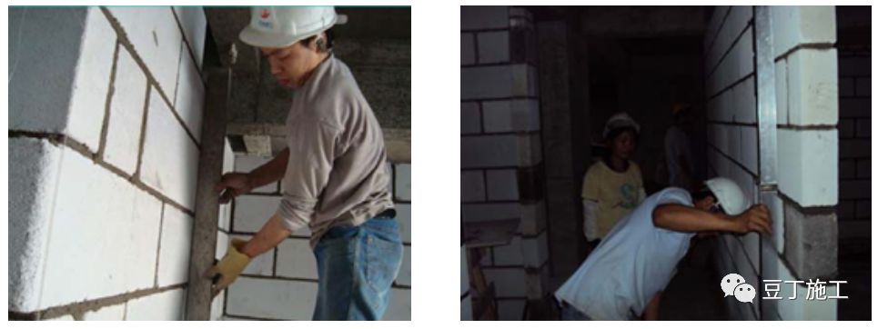

砌筑过程进行层层拉线、挂线;用于控制砌体平整度和垂直度。
砌块墙的转角处,应隔皮纵、横墙砌块相互搭砌错缝,上下皮搭接长度不宜小于砌块长度的1/3,并不应小 150mm。砌块墙的 T 字交接处,应使横墙砌块隔皮端面外露。

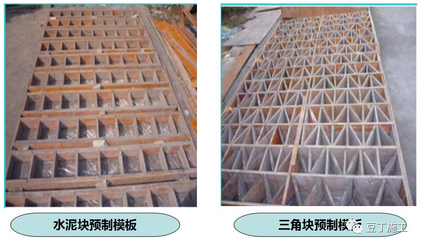

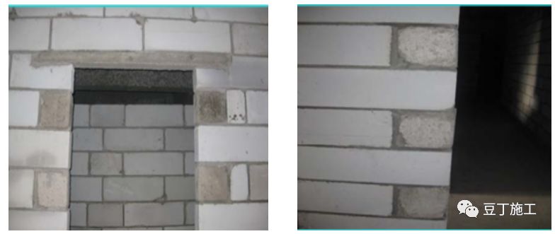

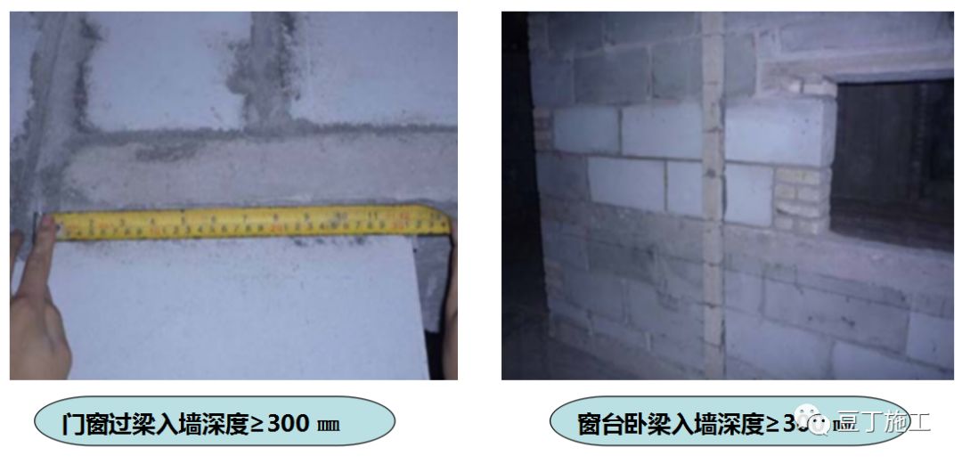

门窗洞口两侧按要求埋设水泥预制块;洞口预制过梁两端应伸入砌体≥300mm。
加砌块砌体砌筑时应严格控制灰缝,水平灰缝 8-12mm,竖向灰缝 15-20mm;砌筑完成后做双面勾缝处理。

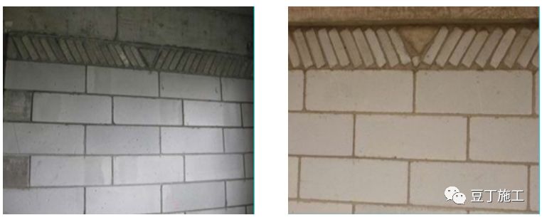

为确保顶砖部位的质量,顶砖应在墙体完成 7 天后进行砌筑,保证倾斜度 60 度,同时在顶砖 的中间和两端部位都采用预制混凝土三角块,使其与斜砖部位咬合密实。

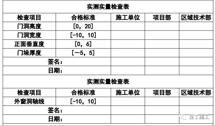

第四部分  检查验收标准

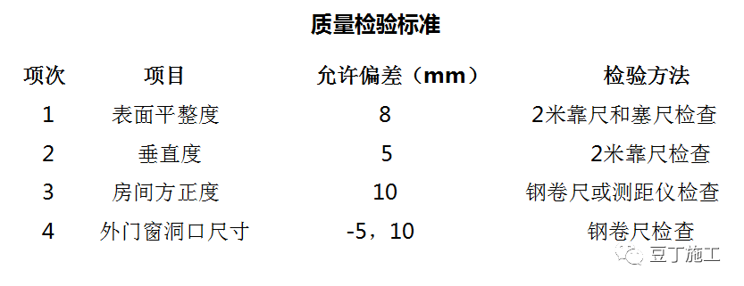

质量检验标准

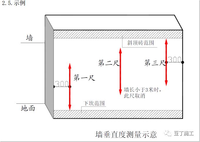

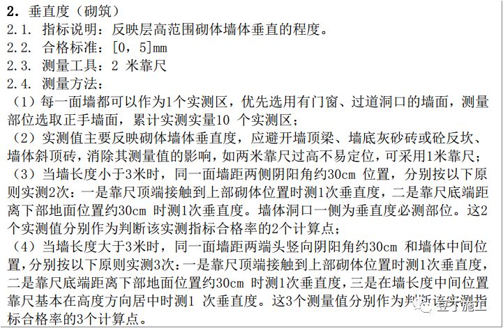

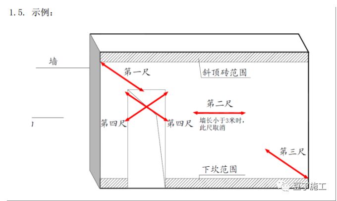

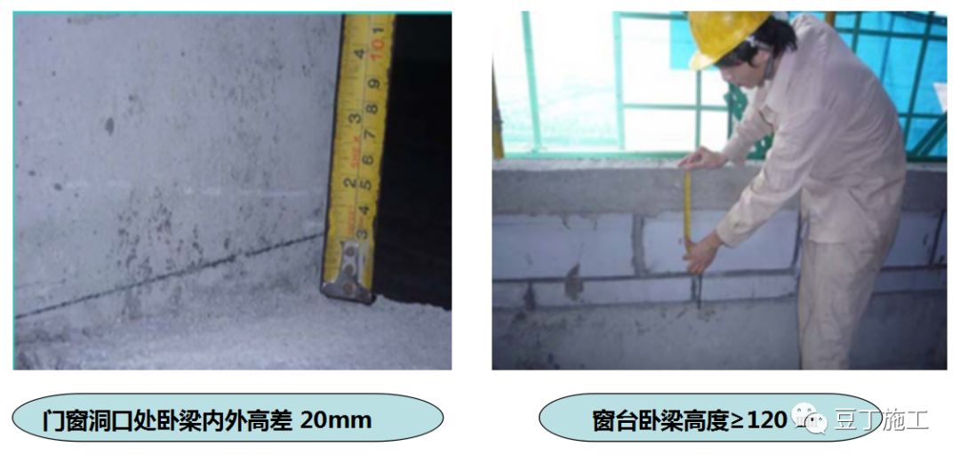

另外,斜砖高度控制在 16-20cm;二次构件的窗卧梁高≥ 120mm ,入墙深度≥ 300mm ,窗洞口处内外高差 20mm;门窗过梁入墙深度≥ 300mm 。

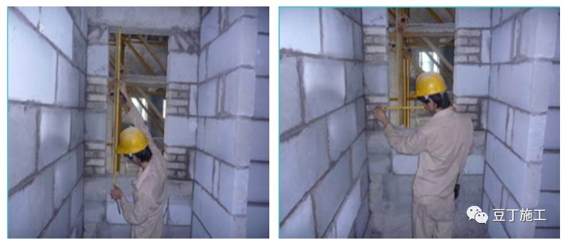

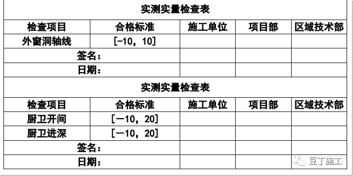

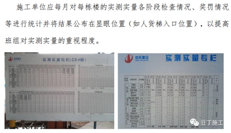

墙面检查,首先由班组自行检查,施工员进行复检抽查,检查率要达到 80%以上。检查结果数 据及时上墙。

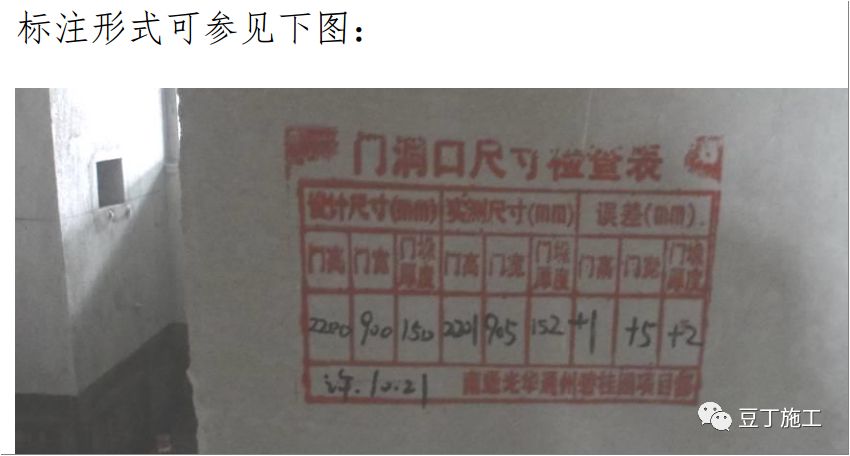

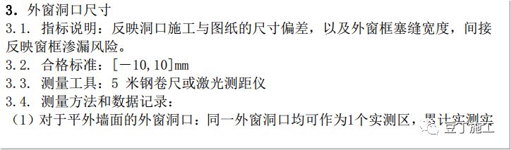

外门窗洞口尺寸,用卷尺或用激光测距仪检查,上下左右各一尺。
斜砖高度控制在 16-20 ㎝,门、窗洞口两侧砼预制块及顶砖砼预制三角块设置到位。

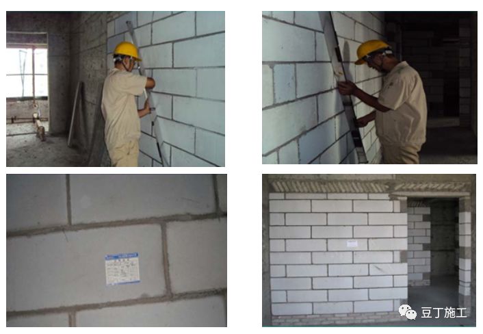

砌体观感质量
⑴无断砖上墙,无通缝、瞎缝,砌体完成 7 天后方可排砌顶部斜砖。
⑵灰缝须双面勾缝,平顺深浅一致;一米内观察砖缝无裂缝;无通缝、瞎缝。
⑶严格控制外墙灰缝饱满度,“满刀灰”砌筑;水平灰缝饱满度≥90%,竖向灰缝饱满度≥80%。
⑷两种不同材料交接部位须挂增强网片,每边宽度不小于 125mm,固定后应保证网片平整、连续、 牢固,不变形起拱。
