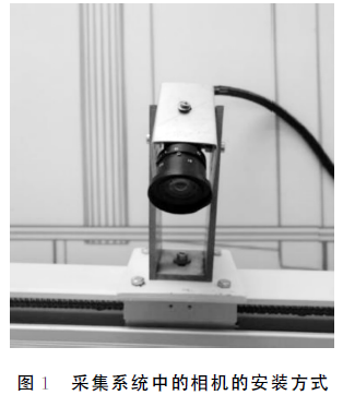

(2)成像设备及镜头。本系统选用BASLERAca1300-60gm工业相机作为图像采集设备,镜头选用LensEdmundOpticsCFFLF1.3f8.5mm2/3″镜头。工业相机的实际安装方式如图1所示。

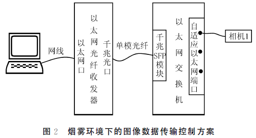

(3)图像数据传输控制设备。本系统采用千兆以太网交换机配合LINGRIA以太网光纤收发器联合搭建,由计算机、光纤收发器、以太网交换机和相机共同组成,通过单模光纤传输的控制方式,实现图像数据的传输控制。图像数据传输控制方案如图2所示。

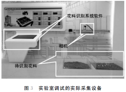

在正式使用本系统前,先在实验室内仿照搅拌仓搭建箱体,将LED光源和千兆以太网相机组件安装在模拟箱体的相应位置,并对LED光源的照射范围和相机的最佳成像视场宽度进行调整,确定最佳的标定位置,使相机的成像视场在LED光源的最强、最均匀照明光束内。然后做校准操作,调节内部相机的位置以及镜头的焦距和光圈大小,再开始采集图像。这样做的目的是使采集到的集料图像清晰、可靠。通过在实验室模拟箱体的安装和调试,今后在现场安装设备时不用做太多的调试。实验室中调试的设备如图3所示,已经将沥青混合料花白料识别系统封装完成,利用此套设备可实现花料图像的采集及识别。

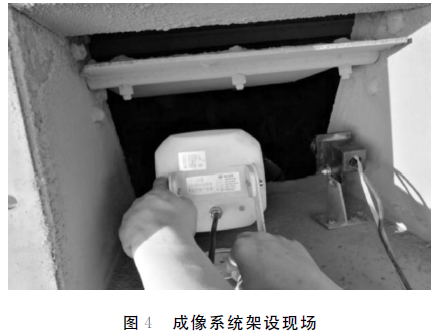

本系统在现场的使用如图4所示。相机和闪光灯均采用专门设计的支架固定在拌合站料仓观察口,对混合料花白料进行实时图像采集。

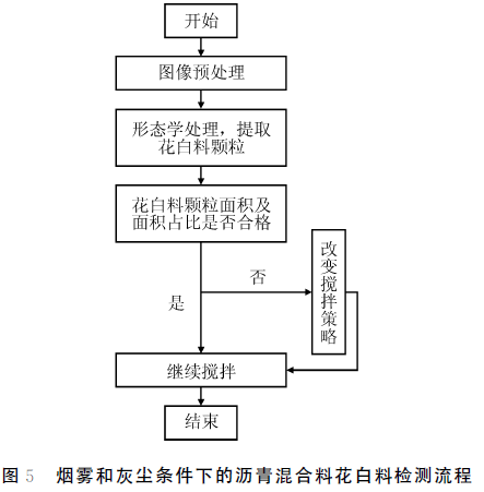

图像预处理对于恢复原始图像具有无可替代的作用,因此采集到沥青混合料图像之后,首先要对其进行预处理,选择最有用的线性平滑滤波器去除图像中的高斯噪声,从而得到准确的图像修复结果。之后进行相关形态学处理,提取花白料的轮廓边界信息。依据花白料的面积和面积占比分析,判断沥青混凝土搅拌是否均匀,从而提出有效的搅拌决策,提高搅拌质量。烟雾和灰尘条件下的沥青混合料花白料检测识别方法的流程如图5所示。

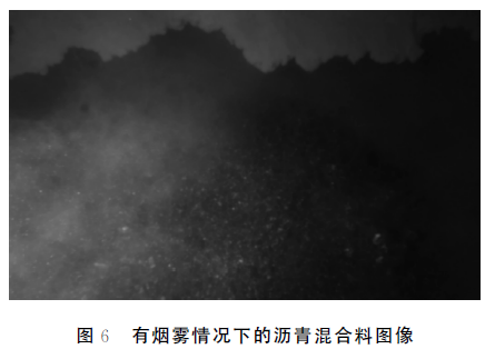

虽然在实验室搭建的模拟环境下可以有效识别沥青混合料花白料颗粒,但是实际的施工现场环境十分恶劣。在实际的检测过程中,经常会在采集图像时受到烟雾和灰尘的极大干扰,使得图像质量较差。图6是相机在施工现场实际采集到的有烟雾情况下的沥青混合料图像。

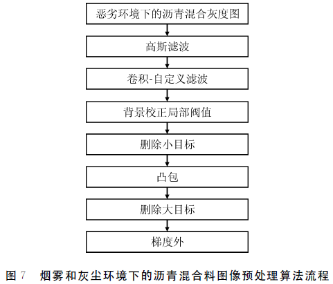

从图6可以看出,由于烟雾和灰尘的遮盖,无法采集到清晰的沥青混合料图像。为了在这种恶劣环境下识别沥青混凝土花白料颗粒,本文提出了烟雾和灰尘环境下的沥青混合料图像处理算法流程,如图7所示。首先对在烟雾环境下采集的沥青混合料图像使用高斯滤波去噪,并采用卷积-自定义滤波进行锐化处理;然后使用背景校正局部阈值算法进行阈值分割;最后利用删除小目标、凸包、删除大目标、梯度外等形态学处理算法提取图像中的花白料颗粒及其边缘轮廓。

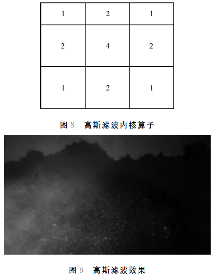

(1)高斯滤波
在含有烟雾和灰尘的复杂场景下,沥青混合料图像在采集和传输过程中都会受到各种混入噪声的干扰,图像上出现的噪声点使得清晰度严重下降、色彩失真、分辨率降低、轮廓和边缘信息损失增加。本文使用内核大小为3×3的高斯滤波算子达到减弱高斯噪声,提高图像质量的目的[15-16]。掩模大小为3的高斯滤波内核算子如图8所示,高斯滤波效果如图9所示。由于现场环境恶劣,在烟雾下对图像进行滤波处理的效果并不是十分明显,但高斯滤波却能在一定程度上滤除细小噪声,为之后的图像阈值分割做准备。图像经过高斯卷积运算后,与采集的原始图像相比,达到了减弱噪声、增强图像对比度和图像边缘的效果,提高了图像质量,并验证了模板尺寸为3时效果最佳,使得复原的图像明暗适宜,有效地抑制了噪声。

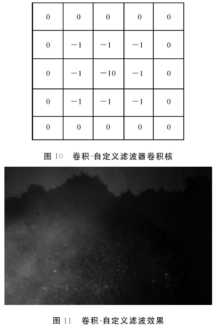

(2)卷积-自定义滤波
通过分析图像的滤波处理过程可知,高斯滤波减弱沥青混合料图像噪声的过程会使得图像整体模糊化,故在高斯滤波器滤除噪声之后,再接着使用内核大小为5×5的卷积-自定义滤波器对图像进行滤波,改善图像模糊程度。卷积-自定义滤波器卷积核如图10所示,卷积-自定义滤波效果如图11所示,突出了图像的边缘,有利于与背景分离,便于之后的阈值分割处理。在恶劣的现场环境下,卷积-自定义滤波效果并不是十分明显,却能在一定程度上改善高斯滤波的图像模糊情况,有利于之后的图像阈值分割。

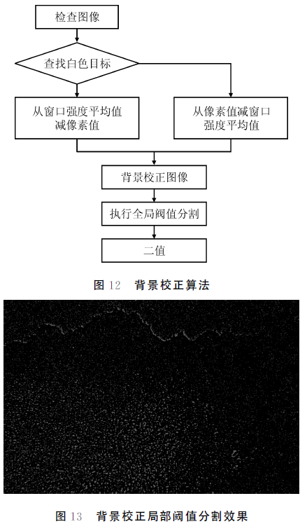

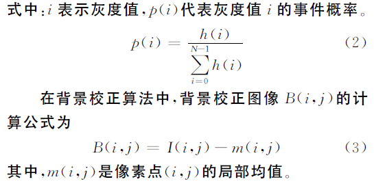

为了能在有烟雾的情况下有效地识别花白料,使用背景校正局部阈值算法对图像进行阈值分割,这样做能使图像更加清晰。有烟雾的图像背景校正算法流程如图12所示,分割之后的效果如图13所示。

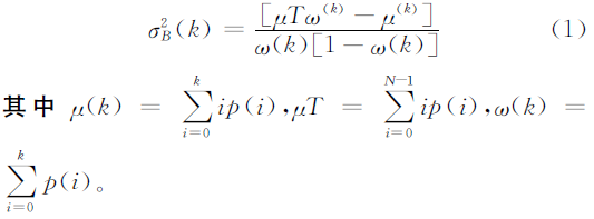

为了使图像分割达到最佳效果,在背景校正图像过程中使用组内方差自动阈值法。组内方差是一种基于差别分析的统计技术,最优阈值由类别之间的阈值差异的最大值决定[17]。阈值的像素值k是使下面的表达式值最大时的最优阈值。
式中:i表示灰度值,p(i)代表灰度值i的事件概率。

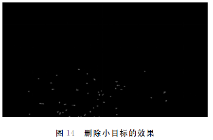

删除小目标是为了使图像更简洁,便于图像处理和分析。为了提取烟雾和灰尘环境中的沥青混合料图像里的大颗粒,分别使用3×3的掩模、正方形像素帧、邻域4连通的算子对图像进行2次腐蚀运算,效果如图14所示。

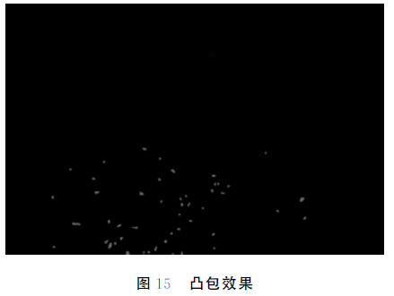

为了测量烟雾和灰尘环境下的沥青混合料图像中的花白料颗粒的特征检测参数,本方法选择凸包算法对这类颗粒进行图像处理[19]。经过凸包后的颗粒边缘更加平滑,形状也更接近原始颗粒。后续提取颗粒特征参数都是基于凸包之后的颗粒的。为了准确地理解颗粒的形状和轮廓,本文选择邻域8连通的凸包函数,计算颗粒的凸包,使得烟雾和灰尘下的颗粒也能表现出原有的特性。凸包效果如图15所示。

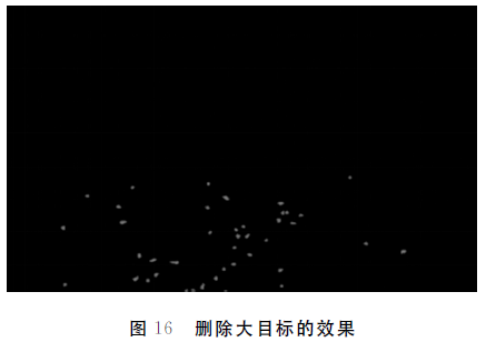

为了使分析结果更清晰、准确,本方法将分别处理大、小目标,首先删除图像中较大的目标,留下较小的目标。本文选择3×3的掩模、六边形像素帧、邻域8连通的算子对图像进行3次腐蚀运算,删除大目标的效果如图16所示。

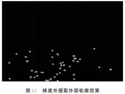

为了提取沥青混合料图像中花白料的轮廓,使用梯度外提取粒子的外部轮廓。这里的外部轮廓是指二值化后值为0的轮廓。外部边缘函数是从膨胀的图像中减去原始图像得到的。剩下的像素对应膨胀过程中被添加的像素。如果I是一幅图像,则
在对烟雾和灰尘下的沥青混合料的凸包检测中,本文选择5×5自定义滤波器卷积核结合圆形像素帧,梯度外函数选择邻域8连通,提取并绘制颗粒凸包后的外部轮廓,根据轮廓提取凸多边形,效果如图17所示。

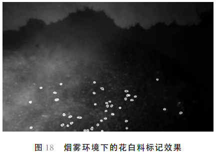

烟雾环境下的沥青混合料灰度图经过形态学处理后,还无法精确地显示花白料的位置。为了找到混合料中花白料的位置,使用灰度图像运算方法,在原图中标记出花白料颗粒,效果如图18所示。

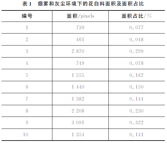

使用本文设计的图像采集设备在施工现场采集了100张烟雾环境下的沥青混合料图像,其中76张图像中有花白料颗粒。使用本文提出的方法可以全部准确地识别并检测这76张烟雾和灰尘条件下的沥青混凝土图像中的花白料颗粒。表1所示是其中10张沥青混合料图像中花白料的识别检测结果,充分证明了本文提出的识别方法在实际应用中的有效性。
