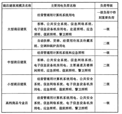

3.3.1 商店建筑用电负荷的分级可根据商店建筑及配套设施的性质、电气负荷重要性和中断供电所造成的损失程度进行划分。
3.3.2 商店建筑主要用电负荷的分级应符合表3.3.2的规定。
表3.3.2 商店建筑主要用电负荷分级
3.3.3 商店建筑中消防用电的负荷等级应符合现行国家标准《供配电系统设计规范》GB 50052、《建筑设计防火规范》GB 50016和《民用建筑电气设计规范》JGJ 16的有关规定。
3.3.4 位于高层建筑内的商店,用电负荷级别应按其中高者确定。
3.3.5 有特殊要求的用电负荷,应根据实际需求确定其负荷等级。

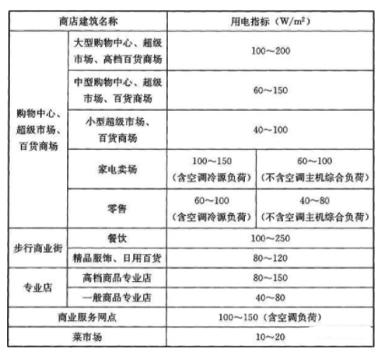

3.4.1 方案设计阶段,商店建筑的设计负荷可采用单位指标法计算。初步设计及施工图设计阶段,商店建筑的设计负荷宜采用需要系数法计算。
3.4.2 商店建筑和零售业态的单位建筑面积用电指标可按表3.4.2取值。
表3.4.2 商店建筑的单位建筑面积用电指标
    注:1 表中所列用电指标中的上限值是按空调冷水机组采用电动压缩式机组时的数值,当空调冷水机组选用吸收式制冷设备(或直燃机)时,用电指标可降低25VA~35VA。
        2 商业服务网点中,每个银行网点容量不应小于10kW(含空调负荷)。
3.4.3 商店建筑中对供电指标有特定要求的零售业态,可按实际需求确定。
3.4.4 商店建筑在用电设备数量及容量未确定的情况下,在方案设计阶段,其总用电负荷的需要系数可按0.75~0.85取值。

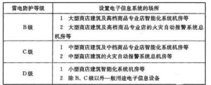

7.2.4 商店建筑电气设计前宜进行雷电电磁环境风险评估,应根据电子信息系统的重要性、使用性质和价值,按表7.2.4确定雷电防护等级采取相应的防雷措施。
表7.2.4 商店建筑电子信息系统雷电防护等级
