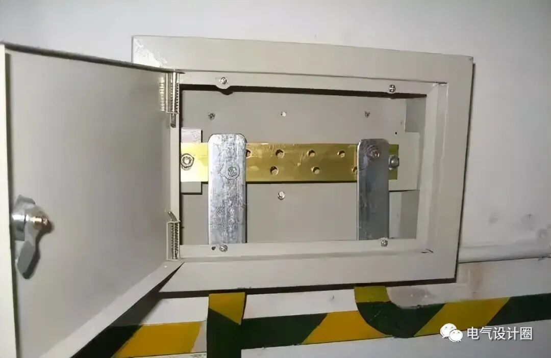

说到“等电位联结”,想必大部分电气人员再熟悉不过了,但是仍然有部分电气人员对“等电位联结”这方面的知识是非常欠缺的。在工程建设中的等电位是要求厨房或卫生间的金属部件与大地做可靠的金属或电气连接。而电位通俗的理解就是带电的导线与大地间的电压差,假如厨房或卫生间的金属部件与带电的导线出现连接的时候会产生漏电危机人身安全的。
所以建筑施工要求卫生间的金属部件与大地做可靠的连接。在发生漏电的时候金属部件的电位差与大地相等,就保证了人身安全的。等电位简单地理解就是这两点间的电压相等,比如选取一个电路的两点分别作为A,B两点。电子从A移动到B不做功,那么A,B两点就是等电位。那么问题来了,什么是总等电位联结、辅助等电位联结、局部等电位联结?还有建筑物电气装置为什么要做 等 电位联结呢?下面就让本文给大家详细地讲一讲,看完文章希望能给大家加深对等 电位 联结的认识。

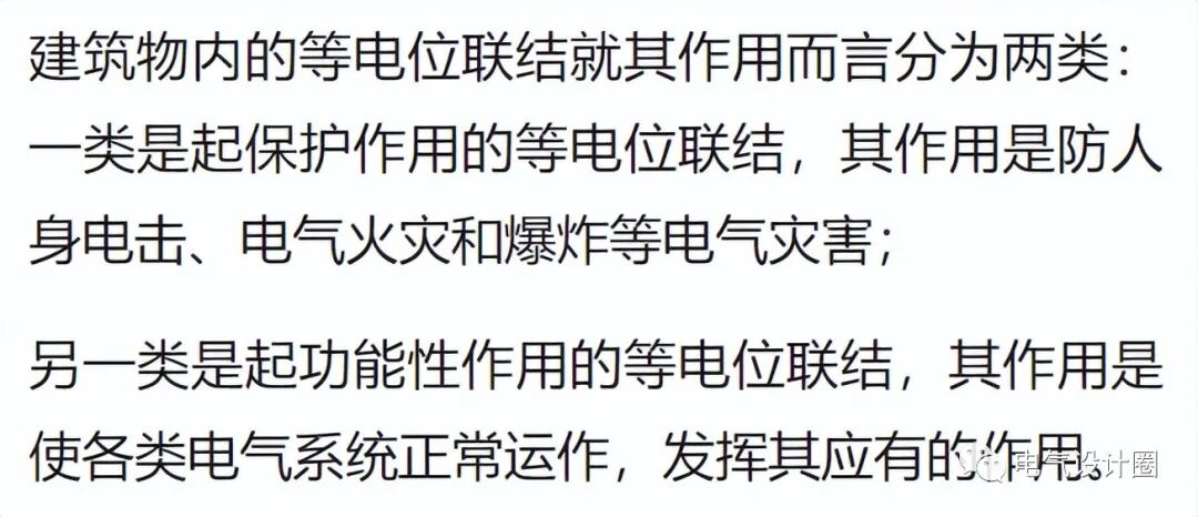

3、建筑物内的 等 电位联结的作用是什么?

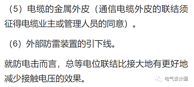

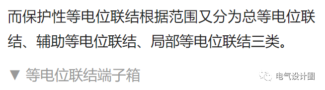

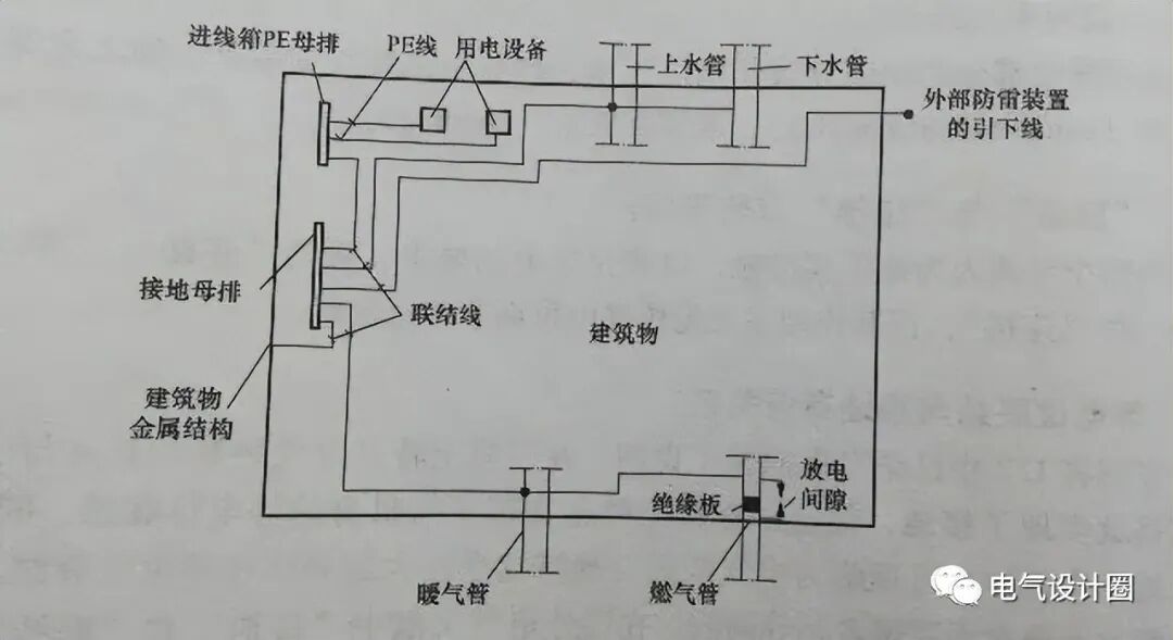

4、 总 等电位联结是什么?

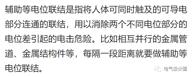

5、辅助等电位联结是什么?
6、局部等电位联结是什么?
