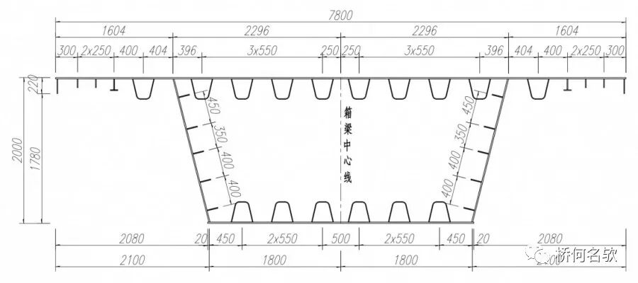

前几篇文章,已经详细阐述了钢箱梁的结构体系和传力路径。下面对两个实例工程中的3×30m钢箱梁和混凝土箱梁进行简要的类比分析(该钢箱梁断面组成,部分构造细节可优化,大家可以留言探讨)。
钢箱梁横断面 / mm

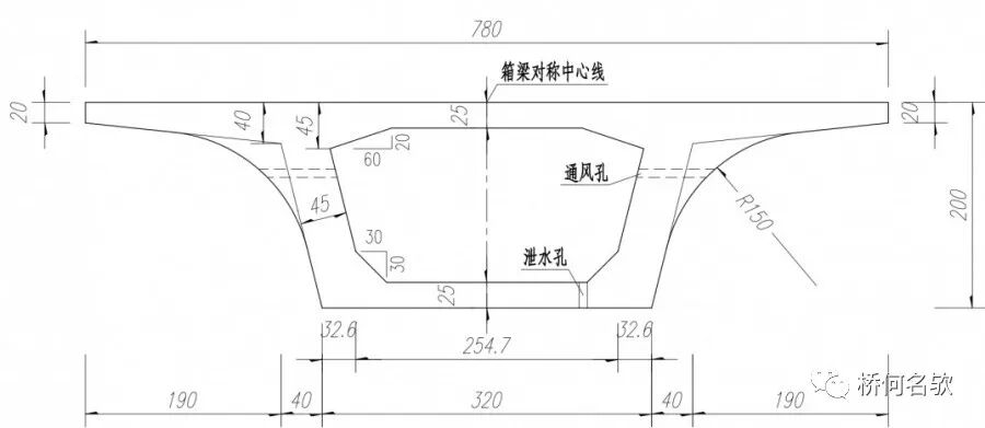

混凝土箱梁横断面 / mm

类比1:16mm厚顶板及顶板位置的纵向加劲肋(U肋、倒T肋、板肋)相当于25cm厚混凝土顶板;
类比2:14mm厚底板及其加劲肋相当于25cm厚混凝土底板;
类比3:14mm厚腹板类式于45cm厚腹板;
有兴趣的同仁可以计算下两种结构顶底板、腹板抗力上的大致数值。

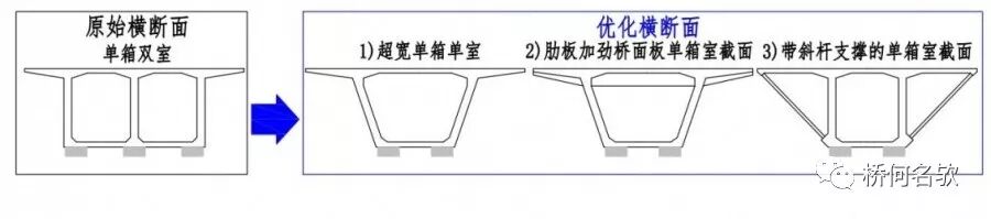

我们延伸探讨下混凝土箱梁横断面设计。对于宽桥面的混凝土箱梁,我们通常采用多箱室或多主箱梁的横截面。
合理化的桥面板结构是将传统设计的多室箱梁优化为单箱室截面,通过减少腹板的数量,减轻上部结构重量。此外通过倾斜的腹板减小底板的宽度。
在这里,我们研究三种能想到的方式:
1)超宽单箱室截面;
2)肋板加劲桥面板单箱室截面;
3)带斜杆支撑的单箱室截面。

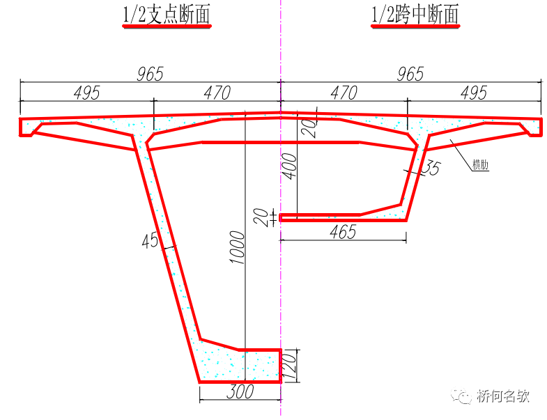

对于如上所述的第二种形式的经典案例如下:
Viaduc de tulle(法国,2002年)总长854m,跨径布置:68m+124m+3x180m+100m,梁高4~10m,桥宽19.3m,悬臂长4.135m,腹板斜率27°,每隔3.5m设置一道横向贯通加劲横肋。
标准横断面 / cm
