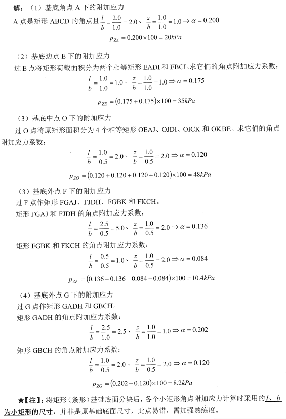

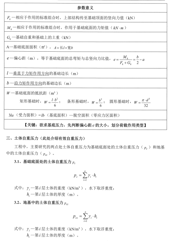

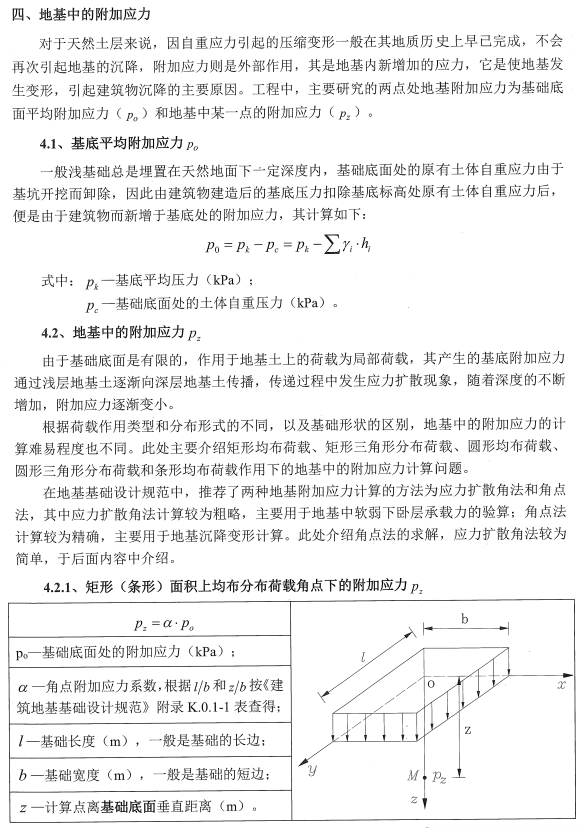

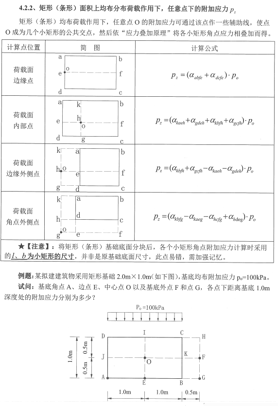

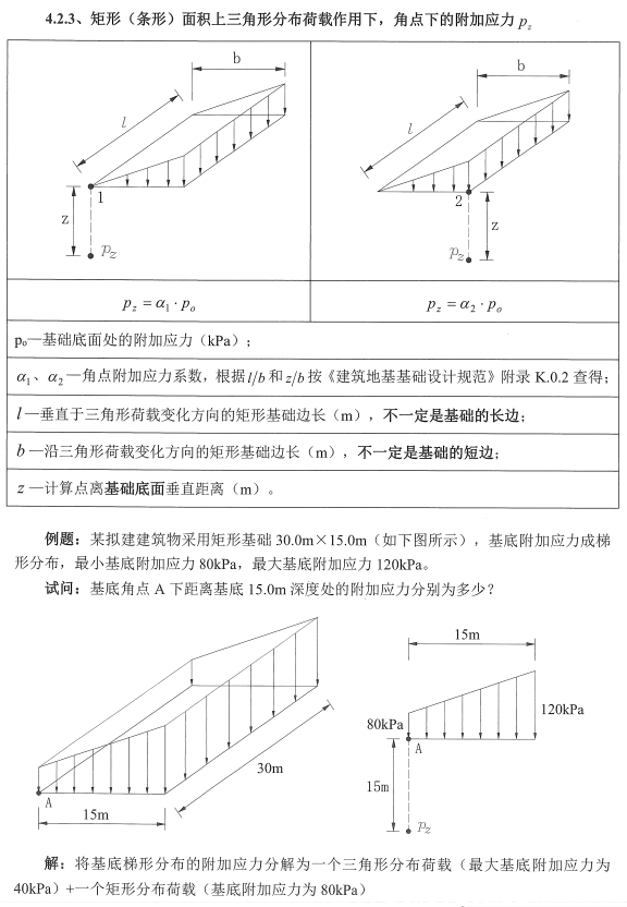

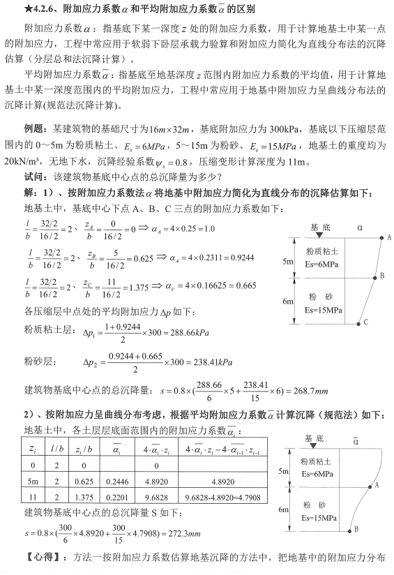

浅基础2-土体中的应力计算
桩基沉降中的附加应力计算方法分析
知识点:土体中的应力计算
