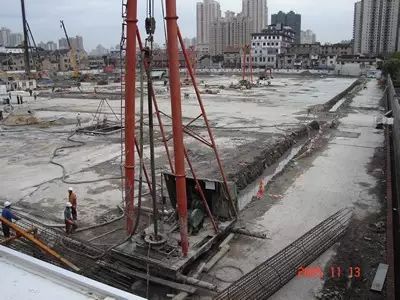

1.放坡开挖
优势:只要求稳定,价钱最便宜。
劣势:回填土方较大。
适用:场地开阔,周围无重要建筑物的工程。
2.围护墙深层搅拌水泥土
深层搅拌水泥土围护墙是采用深层搅拌机就地将土和输入的水泥浆强行搅拌,形成连续搭接的水泥土柱状加固体挡墙。
优势:由于一般坑内无支撑,便于机械化快速挖土;具有挡土、止水的双重功能;一般情况下较经济;施工中无振动、无噪声、污染少、挤土轻微。
劣势:位移、厚度相对较大,对于长度大的基坑,需采取中间加墩、起拱等措施以限制过大的位移;施工时需注意防止影响周围环境。
适用:闹市区工程。

8.SMW工法
SMW工法亦称劲性水泥土搅拌桩法,即在水泥土桩内插入H型钢等(多数为H型钢,亦有插入拉伸式钢板桩、钢管等) ,将承受荷载与防渗挡水结合起来,使之成为同时具有受力与抗渗两种功能的支护结构的围护墙。
优势:施工时基本无噪声,对周围环境影响小;结构强度可靠,凡是适合应用水泥土搅拌桩的场合都可使用;挡水防渗性能好,不必另设挡水帷幕;可以配合多道支撑应用于较深的基坑;此工法在一定条件下可代替作为地下围护的地下连续墙,在费用上如果能够采取一定施工措施成功回收H 型钢等受拉材料,则大大低于地下连续墙,因而具有较大发展前景。
适用:可在粘性土、粉土、砂土、砂砾土等土层中应用。

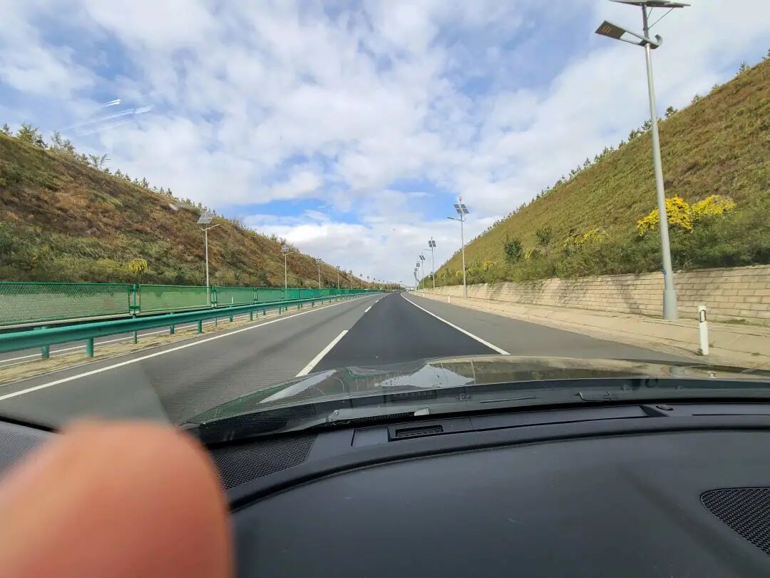

1、人工种草护坡
人工种草护坡,是通过人工在边坡坡面简单播撒草种的一种传统边坡植物防护措施。多用于边坡高度不高、坡度较缓且适宜草类生长的土质路堑和路堤边坡防护工程。
优点:施工简单、造价低兼等。
缺点:由于草籽播撒不均匀,草籽易被雨水冲走,种草成活率低等原因,往往达不到满意的边坡防护效果,而造成坡面冲沟,表土流失等边坡病害,导致大量的边坡病害整治、修复工程,使得该技术近年应用较少。
小记:该方法局限性很大,缺点也很明显,可以考虑椰网(或椰毯)铺设法替代,即生态,施工也方便。
2、液压喷播植草护坡
液压喷播植草护坡,是国外近十多年新开发的一项边坡植物防护措施,是交草籽、肥料、粘着剂、纸浆、土壤改良剂上、色素等按一定比例在混合箱内配水搅匀,通过机械加压喷射到边坡坡面而完成植草施工的。
优点:
①施工简单、速度快;
②施工质量高,草籽喷播均匀发芽快、整齐一致;
③防护效果好,正常情况下,喷播一个月后坡面植物覆盖率可达70%以上,二个月后形成防护、绿化功能;
④适用性广。
目前,国内液压喷播植草护坡在公路、铁路、城市建设等部门边坡防护与绿化工程中使用较多。
缺点:固土保水能力低,容易形成径流沟和侵蚀;施工者容易偷工减料做假,形成表面现象;因品种选择不当和混合材料不够,后期容易造成水土流失或冲沟。
小记:优点很明显,经常与其他护坡固坡方法搭配使用,比如椰产品。

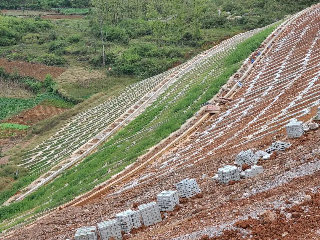

3、客土植生植物护坡
客土植生植物护坡,是将保水剂、粘合剂、抗蒸腾剂、团粒剂、植物纤维、泥炭土、腐殖土、缓释复合肥等一类材料制成客土,经过专用机械搅拌后吹附到坡面上,形成一定厚度的客土层,然后将选好的种子同木纤维、粘合剂、保水剂、复合肥、缓释营养液经过喷薄机搅拌后喷附到坡面客土层中。
优点:
①可以根据地质和气候条件进行基质和种子配方,从而具有广泛的适应性
②客土与坡面的结合牢固
③土层的透气性和肥力好,抗旱性较好
④机械化程度高,速度快,施工简淡,工期短,植被防护效果好,基本不需要养护就可维持植物的正常生长
该法适用于坡度较小的岩基坡面、风化岩及硬质土砂地,道路边坡,矿山,库区以及贫瘠土地。
缺点:要求边坡稳定、坡面冲刷轻微,边坡坡度大的地方,已经长期浸水地区均不适合。

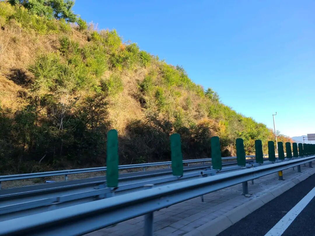

4、平铺铺草皮
平铺铺草皮护坡,是通过人工在边坡面铺设天然草皮的一种传统边坡植物防护措施。
优点:施工简单,工程造价低、成坪时间短、护坡功效快施工季节限制少。
适用于附近草皮来源较易、边坡高度不高且坡度较缓的各种土质及严重风化的岩层和成岩作用差的软岩层边坡防护工程。是设计应用最多的传统坡面植物防护措施之一
缺点:由于前期养护管理困难,新铺草皮易受各种自然灾害,往往达不到满意的边坡防护效果,而造成坡面冲沟、表土流失、坍滑等边坡灾害。导致大量的边坡病害整治、修复工程。近年来,由于草皮来源紧张,使得平铺草皮护坡的作用逐渐受到了限制。
施工要点:
①种草坡面防护:草籽撒布均匀。在土质边坡上种草,土表面事先耙松。在不利于植物生长的土壤上,首先在坡上铺一层厚度为5~10cm的种植土,当坡面较陡时,将边坡挖成台阶,再铺新土,种植植物。
②铺草皮坡面防护:草皮尺寸不小于20cm×20cm。满铺草皮时,从坡脚向上逐排错缝铺设,用木桩或竹桩钉固定于边坡上。
③铺草皮要求满铺,每块草皮要钉上竹钉,草皮下铺一层8~10cm厚的肥土,并要经常洒水养护。)
小记:平铺草坪,由于其优点,在边坡比较稳定,土质较好的,环境适合的情况下还是有比较大的优势。

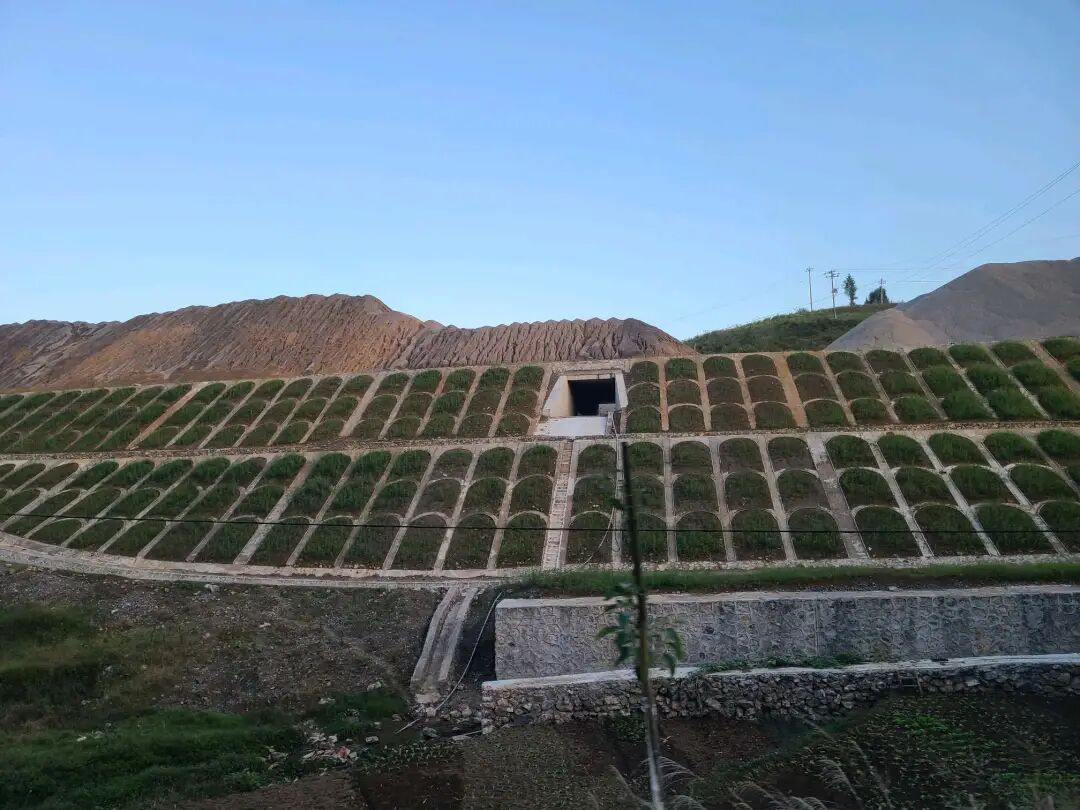

5、浆砌片石骨架植草护坡
指用浆砌片石在坡面形成框架,在框架里铺填种植土,然后铺草皮、喷播草种的一种边坡防护措施。通常做成截水型浆砌片石骨架,能减轻坡面冲刷,保护草皮生长,从而避免了人工种植草坪护坡和平铺草坪护坡的缺点。
适用于边坡坡高度不高且坡度较缓的各种土质、强风化岩石边坡。
施工要点:
①浆砌片石或砖骨架必须待路基坡面沉降稳定后进行施工,首先由测量人员按图纸要求在已整平的边坡上放线。
②片石由下而上垂直坡面栽砌成折型或拱形骨架,砌体要稳定、密实,并按图纸要求嵌入坡面,并能发挥分格截水作用。
③按图纸要求进行选用草皮和尺寸,草籽在格中从下向上逐排错缝铺设压实,并用木桩或竹桩固定于边坡上。
④草坡在运输过程中用湿麻袋覆盖,以防太阳、大风和恶劣天气的损害;对新植的草皮洒水养护。
