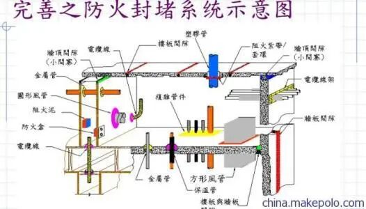

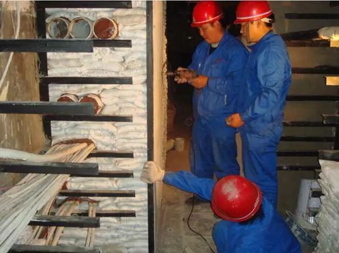

防火封堵能够防止火焰和烟气通过建筑缝隙和贯穿孔口在建筑内蔓延,保证建筑防火、防烟分隔的完整性与有效性,保障人身安全,减少火灾损失。今天小编跟大家分享一下防火封堵材料相关知识点。
概念

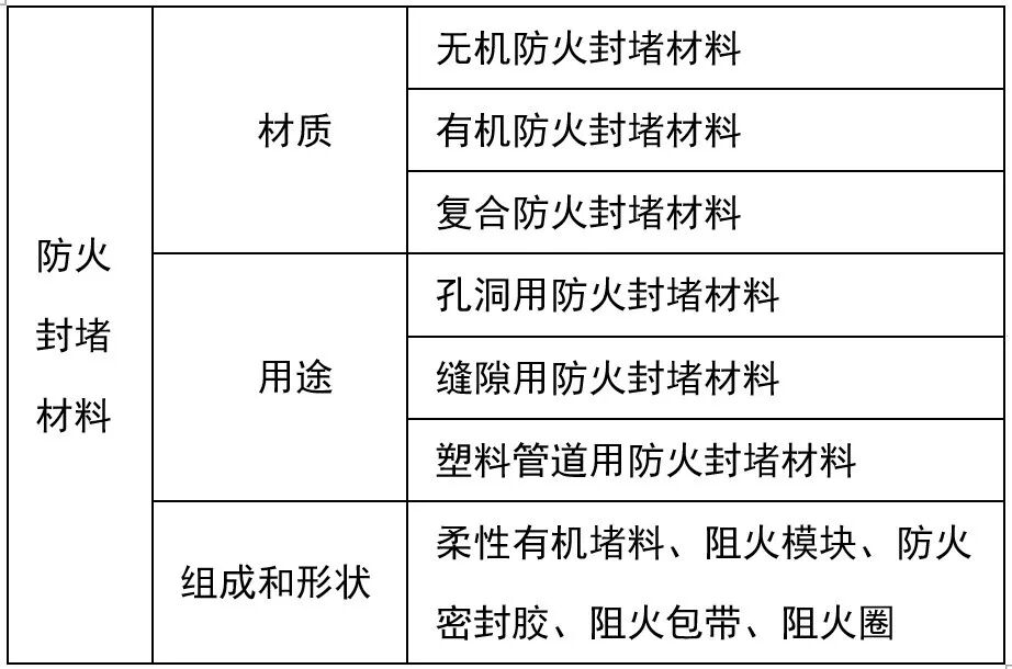

防火封堵材料是指具有防火、防烟功能,用于密封或填塞建筑物、构筑物以及各类设施中的贯穿孔洞、环形缝隙及建筑缝隙,便于更换且符合有关性能要求的材料。
分类
设置部位
1.贯穿孔口:由于建筑功能和建筑内部用途的需要,管线需要贯穿建筑中具有耐火性能要求的楼板和防火墙、防火隔墙等防火分隔构件或结构形成贯穿孔口,如供暖、通风和空气调节系统管道,给排水管道,热力管道,其他输送各类生产介质的管道和电线电缆等。
2.建筑缝隙:包括抗震缝、沉降缝、伸缩缝以及在建筑中楼板和墙体之间、墙体之间、楼板之间的缝隙等。
3.预留开口:建筑中还存在外墙与建筑幕墙、保温层、装饰层之间的空腔以及建筑施工或安装设备所留下的预留开口、管线竖井在楼层位置的开口等。

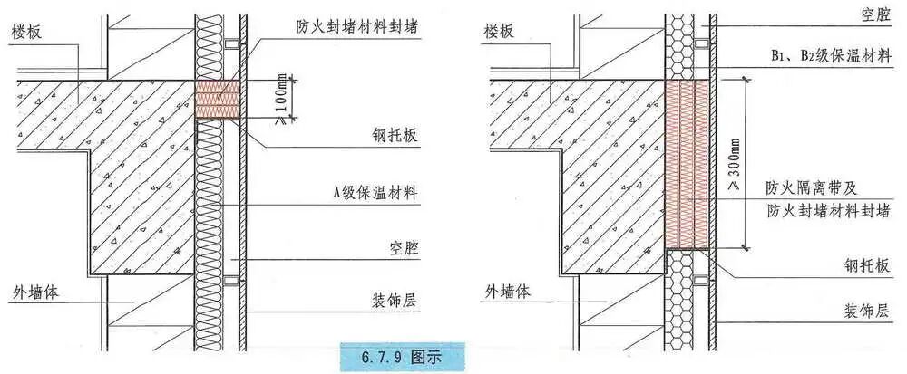

6.建筑外墙外保温系统与基层墙体、装饰层之间的空腔,应在每层楼板处采用防火封堵材料封堵。
