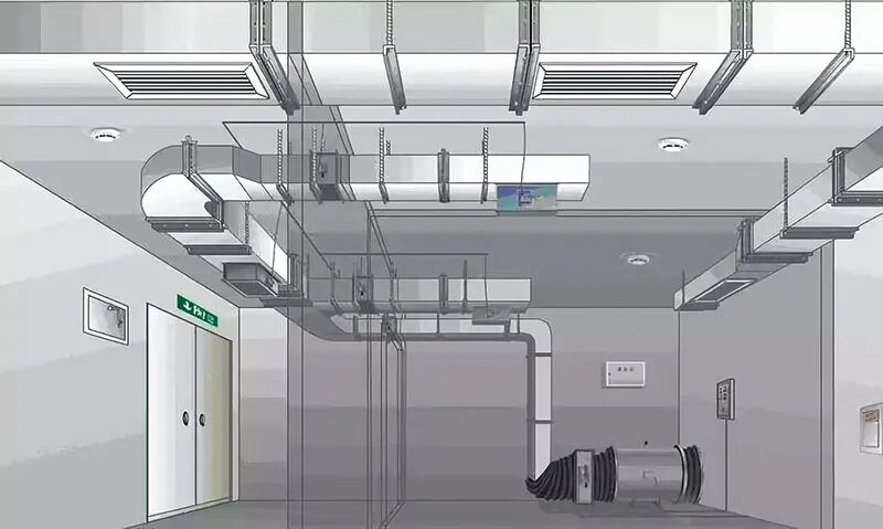

一、防烟管道
机械加压送风系统应采用管道送风,且不应采用土建风道。送风管道应采用不燃材料制作且内壁应光滑。当送风管道内壁为金属时,设计风速不应大于20m/s;当送风管道内壁为非金属时,设计风速不应大于15m/s;送风管道的厚度应符合现行国家标准《通风与空调工程施工质量验收规范》GB 50243的规定。
机械加压送风管道的设置和耐火极限应符合下列规定:竖向设置的送风管道应独立设置在管道井内,当确有困难时,未设置在管道井内或与其他管道合用管道井的送风管道,其耐火极限不应低于1.00h;水平设置的送风管道,当设置在吊顶内时,其耐火极限不应低于0.50h;当未设置在吊顶内时,其耐火极限不应低于1.00h。

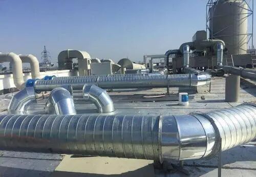

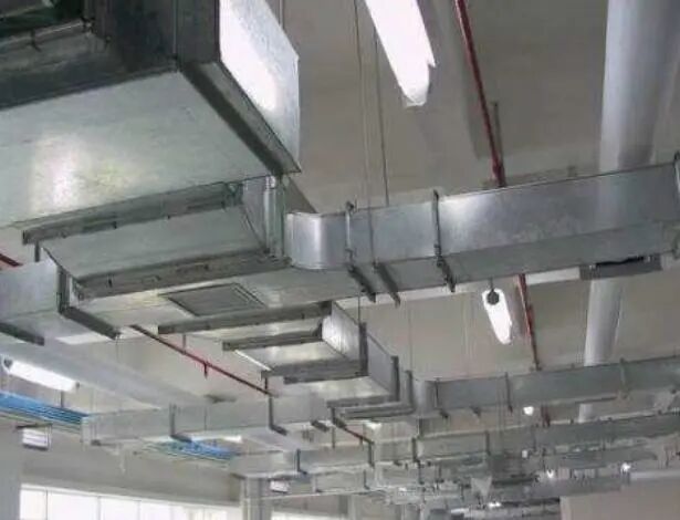

二、排烟管道
机械排烟系统应采用管道排烟,且不应采用土建风道。排烟管道应采用不燃材料制作且内壁应光滑。当排烟管道内壁为金属时,管道设计风速不应大于20m/s;当排烟管道内壁为非金属时,管道设计风速不应大于15m/s;排烟管道的厚度应按现行国家标准《通风与空调工程施工质量验收规范》GB 50243的有关规定执行。
排烟管道的设置和耐火极限应符合下列规定:排烟管道及其连接部件应能在280℃时连续30min保证其结构完整性。竖向设置的排烟管道应设置在独立的管道井内,排烟管道的耐火极限不应低于0.50h。水平设置的排烟管道应设置在吊顶内,其耐火极限不应低于0.50h;当确有困难时,可直接设置在室内,但管道的耐火极限不应小于1.00h。设置在走道部位吊顶内的排烟管道,以及穿越防火分区的排烟管道,其管道的耐火极限不应小于1.00h,但设备用房和汽车库的排烟管道耐火极限可不低于0.50h。

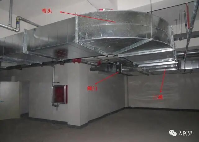

三、补风管道
补风管道耐火极限不应低于0.50h,当补风管道跨越防火分区时,管道的耐火极限不应小于1.50h。机械补风口的风速不宜大于10m/s,人员密集场所补风口的风速不宜大于5m/s;自然补风口的风速不宜大于3m/s。
