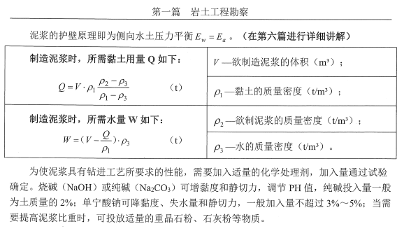

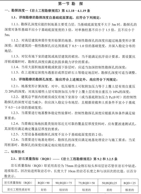

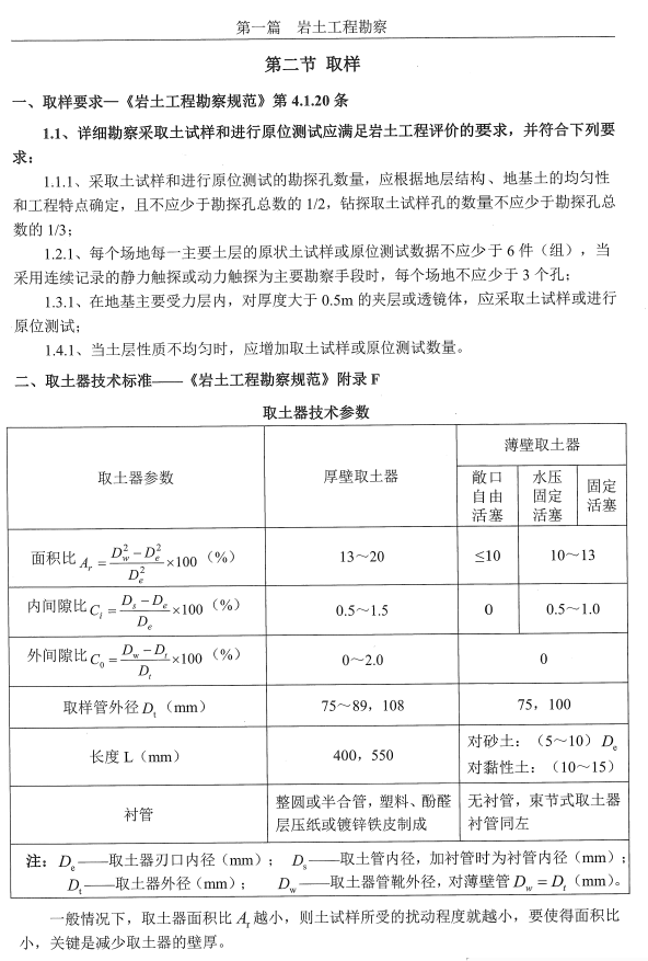

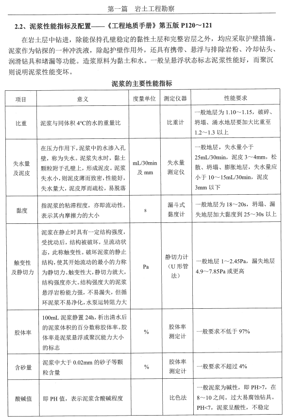

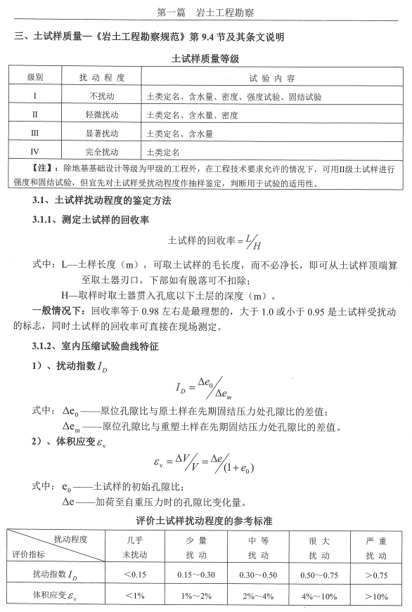

第一章  勘探与取样
建筑工程地质勘探与取样技术规程(JGJT87-2012).pdf
知识点:勘探与取样
