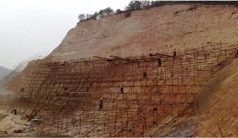

边坡锚杆支护是在边坡、岩土深基坑等地表工程及隧道、采场等地下硐室施工中采用的一种加固支护方式。今天我们总结了其结构形式及施工要点,一起来看吧。
边坡支护主要结构形式
1、重力式挡土墙
重力式挡土墙是以挡土墙自身重力来维持挡土墙在土压力作用下的稳定。它是我国目前常用的一种挡土墙。它的优点是就地取材,施工方便,经济效果好。所以,重力式挡土墙在我国铁路、公路、水利、港湾、矿山等工程中得到广泛的应用。
2、扶壁式挡土墙
扶壁式挡土墙是一种钢筋混凝土薄壁式挡土墙,其主要特点是构造简单、施工方便,墙身断面较小,自身质量轻,可以较好的发挥材料的强度性能,能适应承载力较低的地基。适用于缺乏石料及地震地区。一般在较高的填方路段采用来稳定路堤,以减少土石方工程量和占地面积。
3、格构式锚杆挡墙支护
格构式锚杆挡墙加固技术是利用现浇混凝土梁和柱构成框架进行边坡坡面防护,并利用锚杆加以固定的一种边坡加固技术。格构框架中可以进行植被护坡,既能达到边坡支护的目的,又能恢复植被,提高绿化率,美化环境。它具有工期短,施工条件好,效果显著,外形美观等优点而被城市建设边坡广泛应用。
4、锚喷支护
锚喷支护是由锚杆和喷射混凝土与围岩共同形成一个承载结构,可有效地限制围岩变形的自由发展,调整围岩的应力分布,防止岩体松散坠落。它可用作施工过程中的临时支护,在有些情况下,也可以不必再做永久支护或衬砌。
5、坡率法
通过控制边坡的高度和坡度而无须对边坡进行整体加固就能使边坡达到自身稳定的支护方法。
施工注意事项
1、边坡刷方
边坡土石方开挖施工要求严格按照具体有关设计要求进行。对于设有锚固工程的高边坡工程开挖,要求严格按照从上至下的开挖施工顺序逐级开挖,待上级边坡锚固工程全部实施并产生加固作用后(根据实际情况可采用有效可行的临时加固或预加固工程措施)方可进行下级边坡的土石方开挖作业,逐级开挖,逐级加固,直至全部防护工程结束,确保坡体稳定和结构安全。
2、砌体
砌体砂浆要求满足设计标号,砂浆饱满,并按有关施工规范和规定砌筑。砌块材料要求石质均匀,符合规定尺寸要求,采用未风化且不易风化之硬石砌筑。
3、排水
地表截排水沟要求在路堑边坡土石方开挖施工前施做,并发挥作用,减少地表水对坡面冲刷和入渗坡体的作用和影响。
4、挂网锚固
(1)清坡。在多数情况下,清坡工作并不是必须的,但以下两种情况是需要加以考虑。
(2)放线。尽管定型化标准结构锚杆位置等是有尺寸限制的,但也有一定的允许调整范围,特别是对于锚杆来讲,其位置的确定具有更大的灵活性。
(3)锚筋制作安装。锚筋下料应整齐准确,误差不大于±50mm,预留张拉段钢绞线长度;锚筋的制作应搭建高于地面50cm以上与锚筋设计长度相适应的制作台及简易防晒防雨篷,受地形限制,需在边坡平台上进行锚筋制作的,也应搭架制作,同时应做好防晒防雨措施。
5、锚杆注浆
(1)锚杆注浆锚固段遇土质或砂土状强风化岩层且富水时应采用二次高压劈裂注浆法来提高地层锚固力。
(2)注浆材料要求严格按照经试验合格的配比备料,注浆浆液应严格按照配合比搅拌均匀,随拌随用。锚孔注浆必须采用孔底返浆方法(注浆压力一般为2.0MPa左右),直至孔口溢出新鲜浆液,严禁抽拔注浆管或孔口注浆;如发现孔口浆面回落,应在30min内进行孔底压注补浆2~3次,确保孔口浆体充满。
6、支撑绳安装及调试
(1)安装纵横向支撑绳,张拉紧后两端各用2~4个(支撑绳长度小于15m时为2个,大于30m时为4个,其间为3个)绳卡与锚杆外露环套固定连接。
(2)从上向下铺挂格栅网,格栅网间重叠宽度不小于5cm,两张格栅网间的缝合以及格栅网与支撑绳间用φ1.2铁丝按1m间距进行扎结。
7、钢绳网铺挂及缝合
从上向下铺设钢绳网并缝合,缝合绳为φ8钢绳,每张钢绳网均用一根长约31m(或27m)的缝合绳与四周支撑绳进行缝合并预张拉,缝合绳两端用两个绳卡与网绳进行固定联结。
8、完善工序
系统安装完毕后,有条件时宜用土或小石块将平铺在地面上的格栅压住,避免落石将格栅向上掀起。
