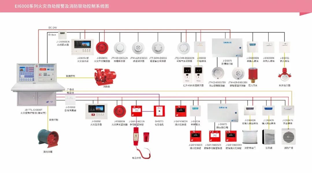

火灾自动报警系统调试方案
https://ziliao.co188.com/p63289625.html
