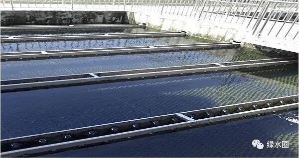

高效沉淀池(高密度)的特点和优势
高密池可用于原水净化也可用于污水混凝沉淀去除SS,或者用于中水回用,膜浓水等工艺的软化澄清。
高效沉淀池(高密度)工作原理

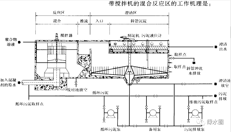

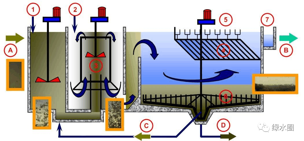

原水投加混凝剂,在混合池内,通过搅拌器的搅拌作用,保证一定的速度梯度,使混凝剂与原水快速混合。
高效沉淀池分为絮凝与沉淀两个部分,在絮凝池,投加絮凝剂,池内的涡轮搅拌机可实现多倍循环率的搅拌,对水中悬浮固体进行剪切,重新形成大的易于沉降的絮凝体。
沉淀池由隔板分为预沉区及斜管沉淀区,在预沉区中,易于沉淀的絮体快速沉降,未来得及沉淀以及不易沉淀的微小絮体被斜管捕获,最终高质量的出水通过池顶集水槽收集排出。

高效沉淀池工艺的关键之处—污泥循环和排泥
污泥循环:部分污泥从沉淀池回流至絮凝池中心反应筒内,通过精确控制污泥循环率来维持反应筒内均匀絮凝所需的较高污泥浓度,污泥循环率通常为5-10%。
排泥:刮泥机的两个刮臂,带有钢犁和垂直支柱,在刮泥机持续刮除污泥的同时,也能起到浓缩污泥,提高含固率的作用。

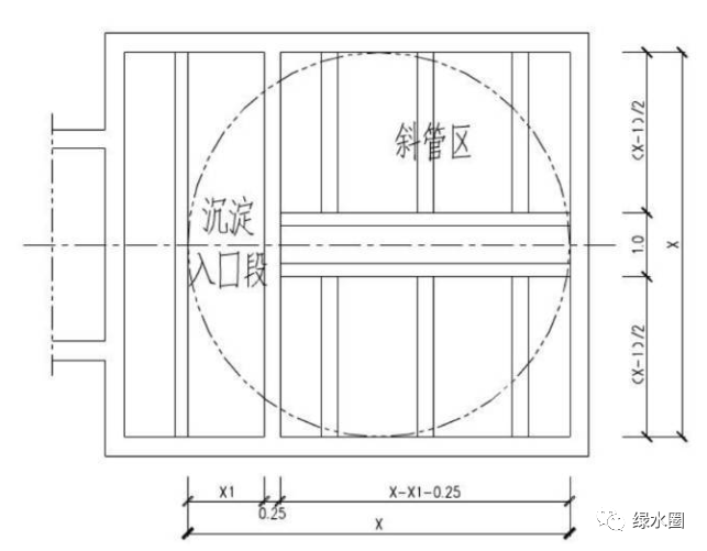

1、澄清区
水的有效水深:本项目的有效水深按6.7米设计。
斜管上升流速:12~25m/h,取20 m/h。
——斜管面积A1=500/20=25m2;
沉淀段入口流速取60 m/h。
——沉淀入口段面积A2=500/60=8.3m2;
中间总集水槽宽度:B=0.9(1.5Q)0.4=0.9×(1.5×0.14)0.4=0.48m
    取B=0.6m。
从已知条件中可以列出方程:
         X?X1=8.3                          ——①
(X-2)?(X-X1-0.4)=25              ——②
可以推出:A=X3-2.4X2-33.3X+16.3=0
    当X=7.0时  A=8.6>0
所以取X=7.0。即澄清池的尺寸:7.0m×7.0m×6.7m=328m3
原水在澄清池中的停留时间:t=328/0.14=2342s=39min;
X1=8.3/X=1.2  , 取X1=1.2m,墙厚0.2m
斜管区面积:7.0m×5.6m=39.2m2
水在斜管区的上升流速:0.14/39.2=0.0035m/s=12.6m/h
从而计算出沉淀入口段的尺寸:7m×1.2m。
沉淀入口段的过堰流速取0.05m/s,则水层高度:0.14÷0.05÷7=0.4m。另外考虑到此处设置堰的目的是使推流段经混凝的原水均匀的进入到沉淀段,流速应该比较低,应该以不破坏絮体为目的。如果按照堰上水深的公式去计算:h=(Q/1.86b)2/3=(0.14/1.86×7)2/3=0.046m。则流速为0.23m/s。这么大的流速经混凝的原水从推流段进入到沉淀段,则絮体可能被破坏。
因此,考虑一些因素,取1.05m的水层高度。
推流段的停留时间3~5min,取4 min。
    V=500×3/60=25 m3
    则宽度:25÷2.65÷7=1.34m,取1.5m。
2、污泥回流及排放系统
      污泥循环系数按循环水量8%计算。
      500×0.8=40m3/h,泵的扬程取20mH2O。采用单螺杆泵。
      系统设置4台。2台用于污泥的循环,2台用于污泥的排放。
      螺杆泵采用变频控制。
      污泥循环管:DN150,流速:0.6m/s。
 污泥循环的目的:1、增加反应池内的污泥的浓度;2、确保污泥保持其完整性;3、无论原水浓度和流量如何,保持沉淀池内相对稳定的固体负荷。
污泥排放的目的:避免污泥发酵,并使泥床标高保持恒定。
污泥床的高度由污泥探测器自动控制。
3、絮凝池
    本项目的有效水深按6.7米设计。
    停留时间10~15min,取15 min。
    则有效容积:V=500×15/60=125 m3
    平面有效面积:A=125/6.7=18.6m2。
    取絮凝池为正方形,则计算得A=4.2m,取整后a=4.5m。
    絮凝池的有效容积:
    4.5m×4.5m×6.7m(设计水深)=135.6m3。
    原水在絮凝池中的停留时间为16min
