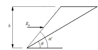

  国标《边坡规范》13版在计算坡面倾斜、坡顶水平、无超载情况(无论有无外倾结构面)岩土压力时将岩土压力方向定为水平(图1),这是不正确的。
图1 坡面倾斜、坡顶水平、无超载的边坡计算简图
  所有力学计算均应建立在力平衡的基础上,而挡墙的抗力就是挡墙岩土荷载的反力。在有挡墙支挡、墙背即为坡面的情况下,建立岩土楔体的力平衡方程时必须先视墙背为滑面或光滑面。无论视墙背为滑面还是光滑面,坡面倾斜时,岩土压力反力一般不是水平方向。
  坡面倾斜时将岩土压力方向定为水平的做法也与国标《边坡规范》13版自身的另三个岩土压力公式(1.墙背倾斜、坡顶倾斜、有超载、无外倾结构面情况岩土压力公式;2.墙背倾斜、坡顶倾斜、有超载、沿非缓倾的外倾结构面滑动情况岩石压力公式;3.墙背倾斜、坡顶倾斜、无超载、沿填土与岩石界面滑动情况下的土压力公式)矛盾,在那三个公式里,岩土压力方向与墙背法向夹角均为墙背摩擦角,而坡面倾斜、坡顶水平、无超载、无外倾结构面情况下的岩土压力公式是这三个公式中第一个公式(墙背倾斜、坡顶倾斜、有超载、无外倾结构面情况下的岩土压力公式)的特例,二者的岩土压力方向设定本应一致;坡面倾斜、坡顶水平、无超载、有外倾结构面情况下的岩土压力公式是这三个公式中第二个个和第三个公式(墙背倾斜、坡顶倾斜、有超载、有外倾结构面情况岩土压力公式和墙背倾斜、坡顶倾斜、无超载、沿填土与岩石分界面滑动情况下的岩土压力公式)的特例,前者与后二者的岩土压力方向设定本应一致。
  岩土压力方向的设定是岩土压力公式推导的基础,岩土压力方向不正确,导致岩土压力公式对坡面倾斜边坡不适用。经计算,当结构面内摩擦角为25°,粘聚力为0,结构面倾角为30°,仰斜式挡墙墙背倾角为60°,墙背摩擦角为0时,方向设为水平时的岩土压力系数为0.101,方向设为墙背法向的岩土压力系数为0.123,据此,前者岩土压力少算了17.89%。
  显然,坡面倾斜时将岩土压力方向定为水平这种做法只适用于采用抗滑桩对滑体进行支护而滑体如同一块铁板完整性极高、抗拉强度极大(从而桩前滑体不可能从设桩处拉开而后滑动)的情形。
