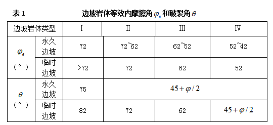

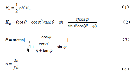

支护结构不是预应力锚杆挡墙时,取主动岩石压力。对坡面直立边坡以岩体等效内摩擦角为强度参数按土压力公式进行计算,岩体等效内摩擦角和破裂角按表1取值;对坡面倾斜边坡以岩体粘聚力和岩体内摩擦角为强度参数按下式进行计算:
式中,c为岩土体粘聚力,图片为岩土体内摩擦角,图片为坡角,图片为破裂角,h为边坡高度,图片为岩土体重度。

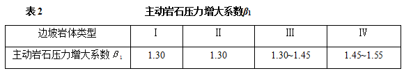

无外倾结构面时,采用以岩体强度参数算得的主动岩石压力乘以增大系数的方法计算,主动岩石压力增大系数根据(主要由岩体完整性、结构面结合程度和外倾结构面倾角决定的)边坡岩体类型取值(见表2)。主动岩石压力计算中的岩体等效内摩擦角按表1取值。

(2)因当前方法已给出不同情况的破裂角值(见表1)而这些值并不是库伦理论中的破裂角(如取墙背摩擦角为0,坡面直立、坡顶水平且无附加荷载情况下的理论破裂角均为图片),若以岩体等效内摩擦角为强度参数按含破裂角符号的库伦主动土压力公式(如有限范围填土主动土压力公式、沿外倾结构面滑动的主动岩石压力公式)计算,主动岩石压力必将是另一个结果。当墙背摩擦角取0时,因表1中的破裂角不是最危险的直线滑面倾角(除表1中破裂角取图片外),故按表1中不取图片的破裂角数据算得的主动岩石压力必然小于按取图片的破裂角数据算得的主动岩石压力。
(3)当前方法对坡面倾斜边坡以岩体粘聚力和岩体内摩擦角为强度参数按(1)式和(2)式进行主动岩石压力计算,式中破裂角按(3)式进行计算。坡面直立是坡面倾斜的特例,对坡面倾斜边坡适用的公式对坡面直立边坡也适用。当前方法对坡面直立、坡顶为台阶式的边坡也以岩体粘聚力和岩体内摩擦角为强度参数按库伦型公式进行主动岩石压力计算。坡面直立、坡顶水平是坡顶为台阶式的特例,对坡面直立、坡顶为台阶式的边坡适用的公式对坡面直立、坡顶水平的边坡也适用。因岩体等效内摩擦角与岩体粘聚力和岩体内摩擦角远远不等效【4】,以岩体粘聚力和岩体内摩擦角为强度参数按库伦型公式计算出的主动岩石压力必然不同于以岩体等效内摩擦角为强度参数按库伦型公式计算出的主动岩石压力。除非岩石强度极低或岩体完整性极差,以岩体粘聚力和岩体内摩擦角为强度参数按库伦型公式计算出的主动岩石压力总是小于以岩体等效内摩擦角为强度参数按库伦型公式计算出的主动岩石压力,前者一般小于0,后者总是大于0。

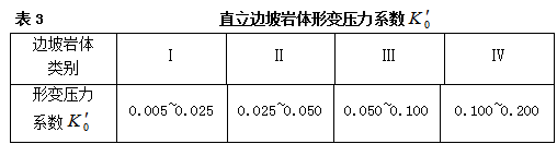

坡面直立时,边坡抗侧向拉裂变形支护结构岩土荷载按下式计算:
式中:图片—边坡抗变形支护结构岩土荷载(kN/m);图片—岩土体重度(kN/m3);h—边坡高度(m);q—坡顶均布连续荷载(m);坡顶有局部荷载、坡顶倾斜或为台阶式时,换算为坡顶均布连续荷载;图片—形变压力系数,对岩质边坡根据边坡岩体类别按表3取值,对土质边坡,坚硬土取0.66图片,硬塑土取0.64图片(图片为土体侧压力系数,临时边坡取较小值)。
注:临时边坡取小值附近的值。

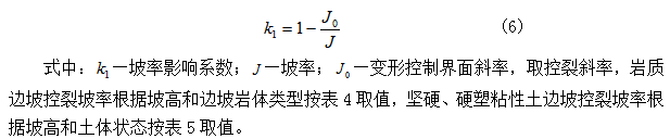

坡面倾斜时,边坡抗侧向拉裂变形支护结构岩土荷载取坡面直立时的计算结果与坡率影响系数的乘积,坡率影响系数按下式计算:

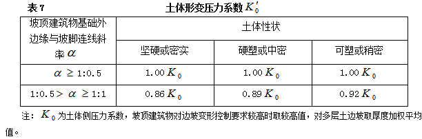

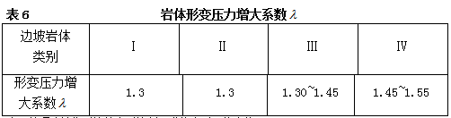

坡面直立时,抗地基侧向变形支护结构岩土荷载按(5)式计算,但式中形变压力系数图片,对岩质边坡乘以形变压力增大系数图片(图片根据边坡岩体类别按表6取值),对土质边坡按表7取值。
注:坡顶建筑物对边坡变形控制要求较高时取较高值。
坡面倾斜时,抗地基侧向变形支护结构岩土荷载取坡面直立时计算结果与坡率影响系数的乘积,坡率影响系数按(6)式计算,但式中变形控制界面斜率图片,对岩质边坡,取1:0.50与控裂坡率两者的较小值;对坚硬、硬塑粘性土边坡,取1:1.00与控裂坡率两者的较小值,对其它土质边坡,取1:1.00。

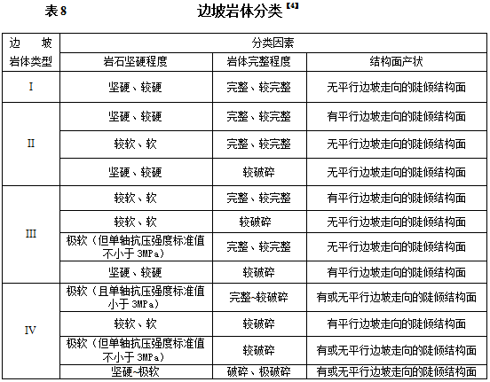

4.边坡岩体类别按边坡抗侧向变形能力划分(表8)。
注:1 平行边坡走向的陡倾结构面系指其走向与边坡走向夹角不大于30°、外倾时倾角不小于60°、内倾时倾角不小于70°的结构面;
2 岩石在边坡工程运行期处于水下或水位变动带时,划分岩石坚硬程度所用单轴抗压强度标准值取饱和值,其它情况取天然值;
3 强风化岩体为Ⅳ类;
4 对坚硬程度不同的岩石互层的边坡,先划分各层的边坡岩体类型,再根据各层相对厚度和位置综合确定。

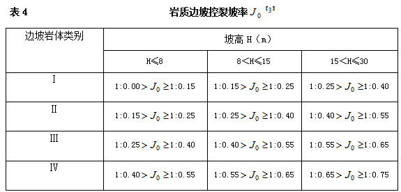

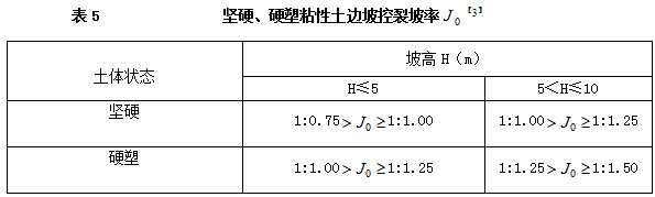

对抗侧向拉裂变形支护结构,变形控制界面斜率取控裂斜率,岩质边坡控裂坡率根据坡高和边坡岩体类型按表4取值,坚硬、硬塑粘性土边坡控裂坡率根据坡高和土体状态按表5取值。

2.直立岩质边坡抗变形(包括抗侧向拉裂变形和抗地基侧向变形)支护结构岩石荷载计算公式虽是静止岩石压力修正式,但结果与当前以岩体等效内摩擦角为强度参数进行计算的方法相当,因为:岩体形变压力系数取值表(表3)各栏上下限取当前方法中的以表1所列岩体等效内摩擦角为强度参数计算的主动岩石压力系数上下限即图片,是当前方法中的用岩体等效内摩擦角计算的直立岩质边坡主动岩石压力系数】;岩体形变压力增大系数取值表(表6)与当前方法中的主动岩石压力修正系数取值表(表2)相同即:图片。
3.对坡顶建筑物基础外边缘与坡脚连线斜率大于或等于1:0.5的直立土质边坡,因静止土压力修正系数取1,故计算方法与当前方法相同。
4.在土体无粘性且无外倾结构面的情况下,直立边坡静止土压力大约是主动土压力的1.2~1.4倍或者说主动土压力大约是静止土压力的0.71~0.83倍,静止土压力和主动土压力的平均值大约是静止土压力的0.85~0.92倍。因此,从表7可以看出,对坡顶建筑物基础外边缘与坡脚连线斜率1:0.5>图片>1:1的直立土质边坡,计算结果与当前方法(静止土压力和主动土压力的平均值)相当。
