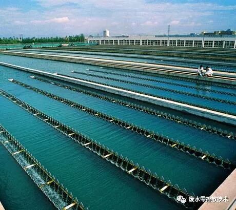

平流式沉淀池分为进水区、沉淀区、存泥区、出水区4部分。
1进水区
进水区的作用是使流量均匀分布在进水截面上,尽量减少扰动。一般做法是使水流从絮凝池直接流入沉淀池,通过穿孔墙将水流均匀分布在沉淀池的整个断面上。
为使矾花不宜破碎,通常采用穿孔花墙  V<0.15-0.2 m/s,洞口总面积也不宜过大。
2沉淀区
沉淀区的高度一般约3~4m,平流式沉淀池中应减少紊动性,提高稳定性。

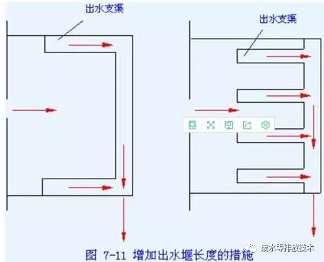

3出水区
通常采用:溢流堰(施工难),淹没孔口(容易找平)见(图7-10)孔口流速宜为0.6~0.7m/s,孔径20~30mm,孔口在水面下15cm,水流应自由跌落到出水渠。
为了不使流线过于集中,应尽量增加出水堰的长度,降低流量负荷。堰口溢流率一般小于500 m3/m.d,目前我国增加堰长的办法如(图7-11)。
4存泥区及排泥措施
泥斗排泥:靠静水压力 1.5 – 2.0m,下设有排泥管,多斗形式,可省去机械刮泥设备(池容不大时)
穿孔管排泥:需存泥区,池底水平略有坡度以便放空。
机械排泥:带刮泥机,池底需要一定坡度,适用于3m以上虹吸水头的沉淀池,当沉淀池为半地下式时,用泥泵抽吸。
还有一种单口扫描式吸泥机,无需成排的吸口和吸管装置,沿着横向往复行走吸泥。
