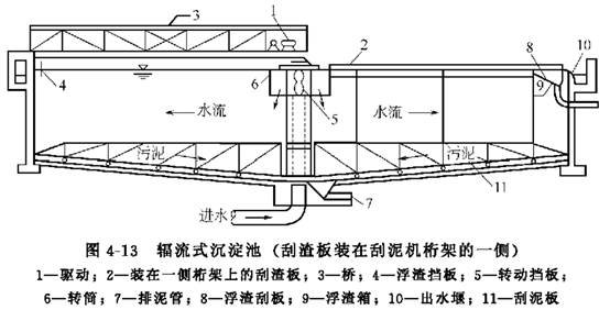

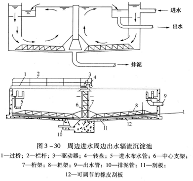

辐流式沉淀池多为圆形,小型池子有时也可采用正方形,辐流式沉淀池是活性污泥法处理污水工艺过程中的理想沉淀设施,常用于初沉池或者二沉池。
构造

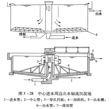

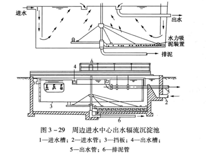

辐流式沉淀池按照进出水方式的不同可分为以下三种样式:中心进水周边出水、周边进水中心出水和周边进水周边出水。
其中中心进水周边出水辐流式沉淀池应用最为广泛。废水经中心进水口流入池内,在挡板的作用下,平稳均匀的流向周边出水堰,随着水流沿着径向的流动,水流速度越来越小,利于悬浮颗粒的沉淀。

6、池子直径小于20m,一般采用中心转动刮泥机,其驱动装置设置在池子中心走道板上;当直径大于20m时,可采用周边转动刮泥机,其驱动装置设在外缘,针对池子直径较大情况,亦可以设置2套驱动装置,一拉一推的方式,降低驱动装置的负荷,提高设备的性能。
7、刮泥机旋转速度一般为1-3r/h,外周刮泥板的线速≤3m/min,一般采用1.5m/min。
8、在进水口的周围设置整流板,整流板的开孔面积为过水断面面积的6%~20%。
9、浮渣采用浮渣刮板机收集,刮渣板装在刮泥机桁架的一侧,在出水堰前应设置浮渣挡板。
10、周边进水的辐流式沉淀池是一种沉淀效率较高的池型,与中心进水、周边出水的辐流式沉淀池相比,其设计表面负荷可以提高1倍左右。

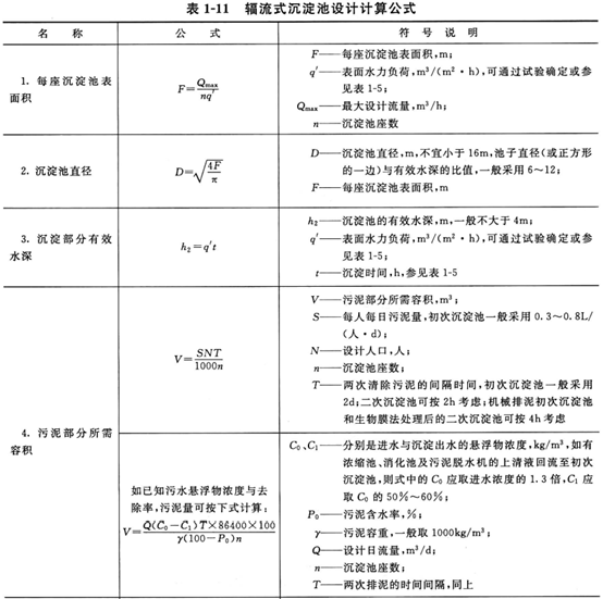

计算公式汇总

(1)沉淀部分水面面积F, m?
F= Qmax/n q′
式中:Qmax-最大设计流量,m?/h,43200/24=1800 m?/h
      n-池数,个,取n=2个
      q′-表面负荷取2 m?/(m?.h)
则:F=1800/2*2
         =450 m?
(2)池子直径D,m
(3)有效水深h2, m
h2= q′t
式中:t为沉淀时间,h。取t=1.5h
h2=2*1.5
   =3m

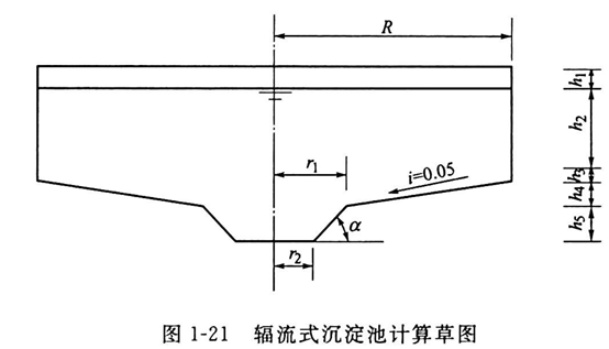

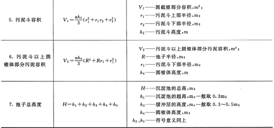

(4)沉淀池总高度
①每天污泥量V,m?
V=SNT/1000n
式中:S-每人每日污泥量,L/(人.d),一般采用0.3~0.8,取S=0.5 L/(人.d)
      N-设计人口数,250000人
      T-两次清除污泥间隔时间,d,取T=4h
V=SNT/1000n
  =0.5*250000*4/1000*2*24
  =10.4 m?
②污泥斗容积V1,m?
V1=πh5(r1?+ r1 r2+r2?)/3
式中:h5-污泥斗高度,m
      r1-污泥斗上部半径,m,取r1=1.8m
      r2-污泥斗下部半径,m,取r2=0.8m
h5=(r1 - r2)tanα
   =(1.8-0.8)tan60°
   =1.73m
V1=π*1.73(1.8?+ 1.8*0.8+0.8?)/3
    =9.6m
③污泥斗以上圆锥体部分容积V2,m?
V2=πh4(R?+Rr1+r1?)/3
式中:h4-底坡落差,m
      R-池子半径,m
h4=(R- r1)*0.05
   =0.51m
所以池底可贮存污泥的体积为:
V2=π*0.51(12?+121.8+1.8?)/3
   =90.1 m?
工可贮存污泥体积为:
V1+ V2=9.6+90.1
          =99.7 m?>10.4 m?
④沉淀池总高度H,m
H=0.3+3+0.5+0.51+1.73
  =6.04m
(5)沉淀池周边处的高度为:
h1+ h2+ h3=0.3+3.0+0.51=3.81m
(6)径深比校核
D/h=24/3=8
在6~12范围内,满足要求。
