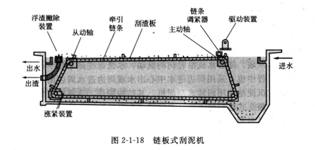

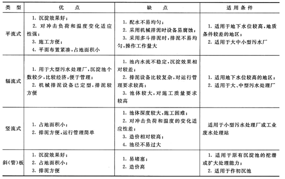

按照初次沉淀池的形状和水流特点,国内通常将初次沉淀池分为平流式、竖流式、辐流式及斜板(管)四种。每种沉淀池均包含进水区、沉淀区、缓冲区、污泥区和出水区五个区。

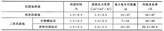

3、当无实测资料时,城市污水沉淀池的设计数据参考下表给出的数据进行设计

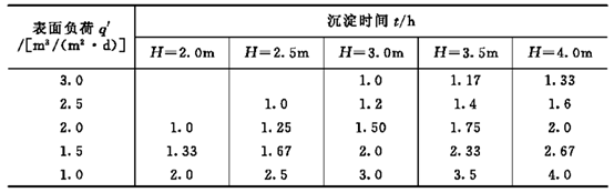

4、沉淀池的有效水深宜采用2~4m,超高为0.3m,缓冲层为0.3~0.5m。具体沉淀池的有效水深H,沉淀时间t,与表面负荷q′之间的关系可参考下表。(当表面负荷一定时,有效水深与沉淀时间之比亦为定值,即H/t= q′。一般沉淀时间≥1.0h,有效水深多采用2~4m)
