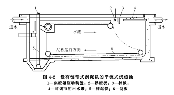

废水从平流式沉淀池的一端流入,水平方向流过池子,从池子的另一端流出。在池子的进口底部处设置贮泥斗,池底其他部位有坡度,倾向贮泥斗。

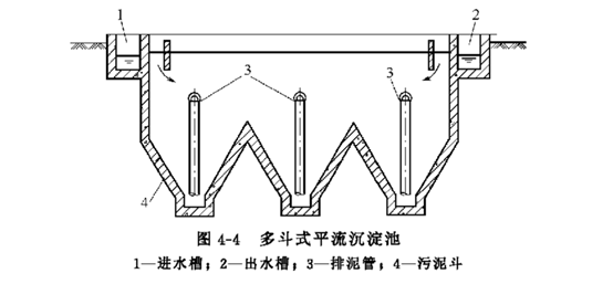

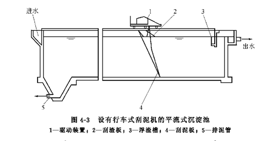

平流式初沉池一般有进水装置、出水装置、沉淀区、缓冲区、污泥区及排泥装置组成。排泥方式有机械排泥和多斗排泥两种,机械排泥多采用链带式刮泥机和桥式刮泥机两种。

2、一般采用机械排泥时,宽度根据排泥设备确定。排泥机械行进速度为0.3~1.2m/ min 。
3、缓冲层高度,非机械排泥时为0.5m,机械排泥时,缓冲层上缘高出刮泥板0.3m。

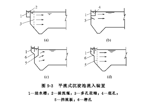

6、入口的整流措施见下图9-3,可采用溢流式入流装置,并设有孔整流墙(穿孔墙)9-3(a);底孔式入流装置,底部设有挡流板9-3(b);淹没孔与挡流板的组合9-3(c);淹没孔整流墙的组合9-3(d)。有孔整流墙的开孔总面积为过水断面的6%~20%。

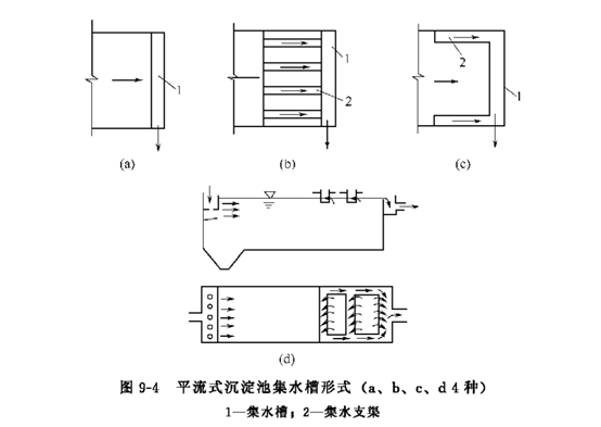

7、出口的整流措施可采用溢流式集水槽。集水槽样式可参见下图

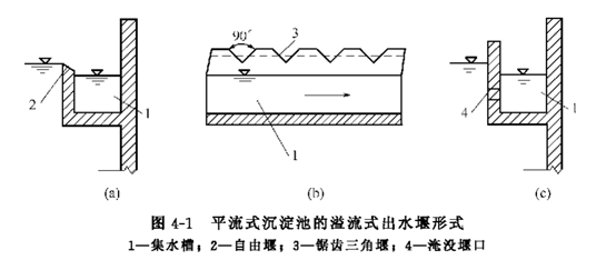

8、溢流式出水堰的形式如下图,其中锯齿形三角堰应用最普通,水面宜位于齿高的1/2处。为适应水流的变化或构筑物的不同沉降,在堰口处需设置使堰板上下移动的调整装置。

10、在出水堰前应设置收集与排除浮渣的设施(如可转动排渣管、浮渣槽等)。当采用机械排泥时,可一并结合考虑。
11、当沉淀池采用多斗排泥时,污泥斗平面呈方形或近于方形的矩形样式,排数一般不宜多于两排。
12、当沉淀池采用多斗排泥时,污泥斗平面呈方形或近于方形的矩形,排数一般不宜多于两排

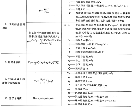

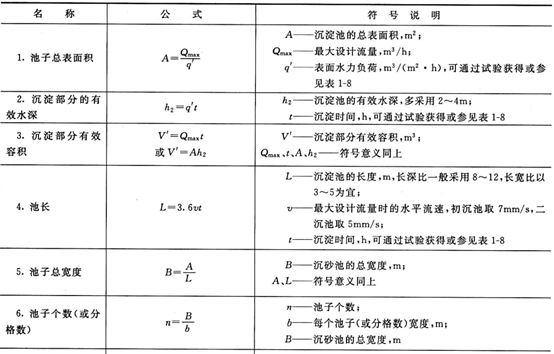

计算公式汇总

某城市污水处理厂是最大设计流量43200m?/d,设计人口25万人,沉淀时间1.5h,采用链带式刮泥机,求沉淀池各部分尺寸。
(1)池子总面积A, m?
A= Qmax * 3600/ q′
式中:Qmax-最大设计流量,m?/s,Qmax=43200 m?/d=0.5 m?/s
      q′-表面负荷,m?/(m?.h),取  q′=2.0 m?/(m?.h) (取值详见上篇文章“沉淀池样式种类概述一”)
则:A= 0.5 * 3600/2
     =900(m?)
(2)沉淀部分有效水深h2,m
h2= q′* t
  =2*1.5
  =3.0(m)
(3)沉淀部分有效容积V′, m?
V′= Qmax * t *3600
   =0.5*1.5*3600
   =2700(m?)
(4)池长L,m
L=υ*t*3.6
式中:υ为最大设计流量时的水平流速,mm/s,取υ=3.7 mm/s
则:L=3.7*1.5*3.6
     =19.98
     =20(m)
(5)池子总宽度B,m
B=A/L
 =900/20
 =45(m)
(6)池子个数n,个
n =B/b
 式中:b为每个池子分格宽度,m。取每个池子宽4.5m
则n=45/4.5
   =10(个)
(7)校核长宽比
L/b=20/4.5
   =4.4>4.0(符合要求)
(8)污泥部分需要的总容积V,m?
V=SNT/1000
式中:S-每人每日污泥量,L/(人.d),一般采用0.3~0.8
      N-设计人口数,人
      T-两次清除污泥间隔时间,d,取T=2d
取污泥量为25g/(人.d),污泥含水率为95%。
则每人每日污泥量
S=(25*100)/[(100-95)*1000]
 =0.5 L/(人.d)
V=0.5*250000*2/1000
 =250(m?)
(9)每格污泥池所需容积V′′, m?
V′′= V /n
  =250/10
  =25(m?)

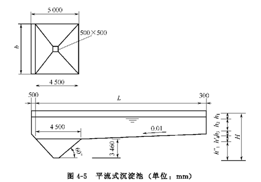

(10)污泥斗容积
h4′′=[(4.5-0.5)tan60°]/2
   =3.46(m)
   =26(m?)
(11)污泥斗以上梯形部分污泥容积V2, m?
V2=[(L1+L2)/2]* h4′*b
式中 L1-污泥斗以上梯形部分上底长度,m
     L2-污泥斗以上梯形部分下底长度,m
h4′=(20+0.3-4.5)*0.01
=0.158(m)
L1=20+0.3+0.5=20.8(m)
L2=4.5(m)
V2=[(20.8+4.5)/2]* 0.158′*4.5
=9.0 m?
(12)污泥斗和梯形部分污泥容积
V1+ V2=26+9=35(m?)>25(m?)
(13)池子总高度。设缓冲层高度h3=0.5m,则
H= h1+ h2+ h3+ h4
h4= h4′+h4′′
=0.158+3.46
=3.62(m)
H= h1+ h2+ h3+ h4
 =0.3+2.4+0.5+3.62
 =6.82(m)
某污水处理厂平流式初沉池平面图剖面图
